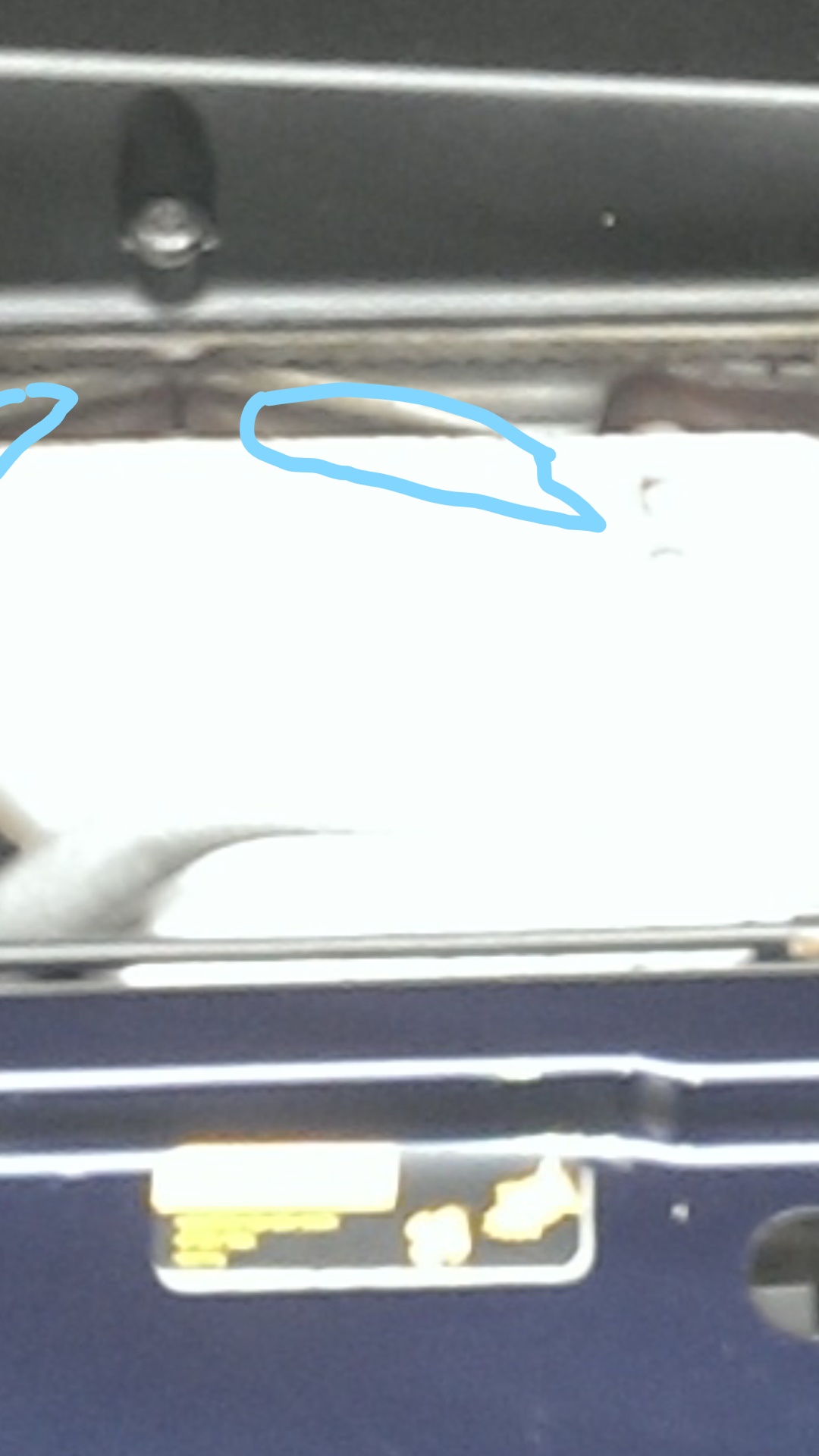

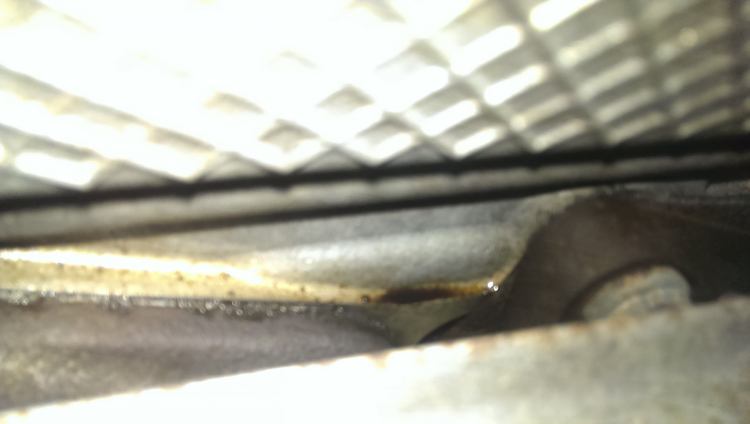

Wo drückt das Öl raus "aus dem Krümmer" ?? ...oder meinst du auf den Krümmer ??
Das bleu eingekreiste auf dieser höhe ist immer öl auf dem krümmer, die ventildeckel dichtung ist trocken

OK, aber aus dem Krümmer kann kein Öl raus drücken. Selbst mit einer defekten Krümmerdichtung, wenn dafür genug Öl da drin wäre, dann würde der hinten raus qualmen wie eine Dampflok.
Das muss von oben runter laufen. Wenn das Öl heiß wird, dann wird auch ausreichend flüssig. Meist ist es die schon genannte Ventildeckeldichtung. Die wird mit der Zeit hart und verliert ihre Elastizität. Manchmal sind auch die Schrauben lose. Wobei nur nur handwarm angezogen werden, sonst geht der Deckel kaputt. Läuft aus der Öffnung des Kopfes links am Motor (ca. 10cm unter dem Stecker der DI (Zündkassette)) auch Öl raus?

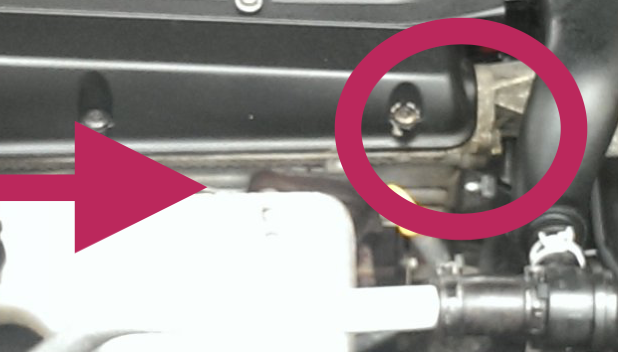

Schau mal hier diese Stelle im Kreis - dort ist es schon mal oft undicht!
Das Öl steht ja oben auf dem Krümmer.....und läuft nicht unten drunter raus!

Ja 10 Centimeter unter dem DI Stecker die öffnung da läuft öl raus , was bedeutet das?
......nun nimmst du mal die DI vorsichtig raus.......vorher Stecker ab....und dann die 4 Torx-Schrauben lösen.......dann wirst du erkennen, ob "mal wieder" (ist bei anderen Fahrzeugen passiert) die Zündkerzen nicht wirklich richtig fest sitzen oder aber die Ventildeckel-Dichtung dort im inneren Bereich undicht ist.....und dann dort über den Ablauf raus suppt....
....sollten die Zündkerzen lose sein - hast du 2 Probleme auf einmal gelöst - Sprit- und Ölverbrauch eingedämmt
