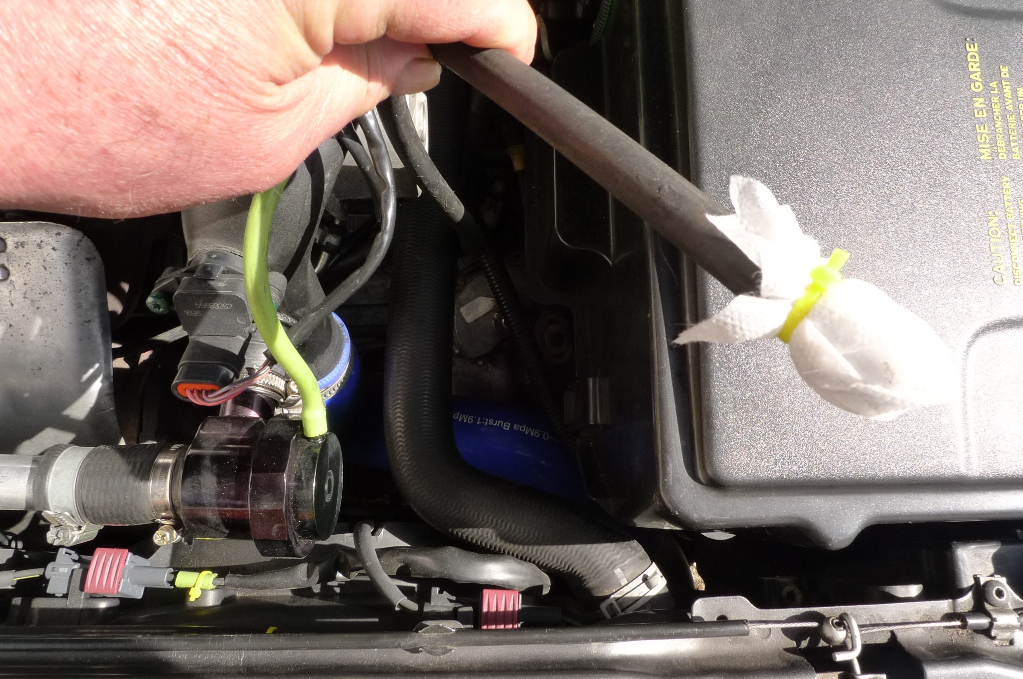

das Schlauchende ist offensichtlich frei. Ein Fetzen Pollenschutzgewebe / Fliegengitter verhindert ungewollten Besuch. In meinem Auto ist das Ende zw. Batterie und Scheinwerfer gelegt.( gerne hätte ich jetzt 1 Foto dazu gezeigt, leider funktioniert das im Moment nicht)
L1130627.thumb.jpg.76adf692d81d6367f50575c84bb0030c.jpg so, jetzt aber.
[ATTACH=full]126115[/ATTACH] so, jetzt aber.
Vielen dank, eine sehr gute Idee
