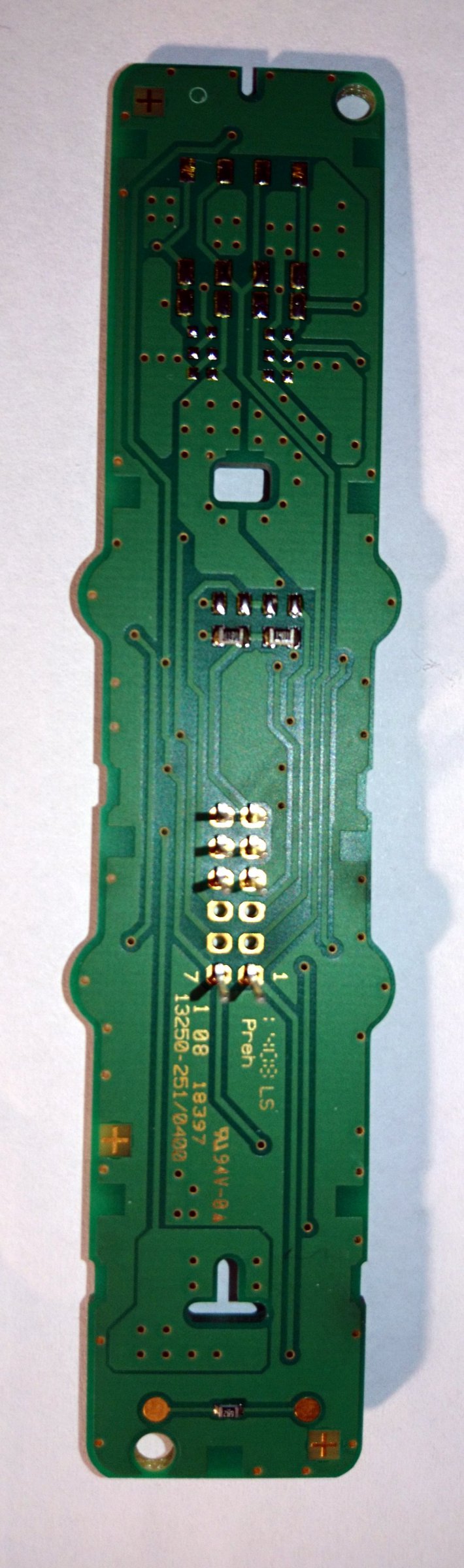

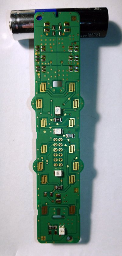

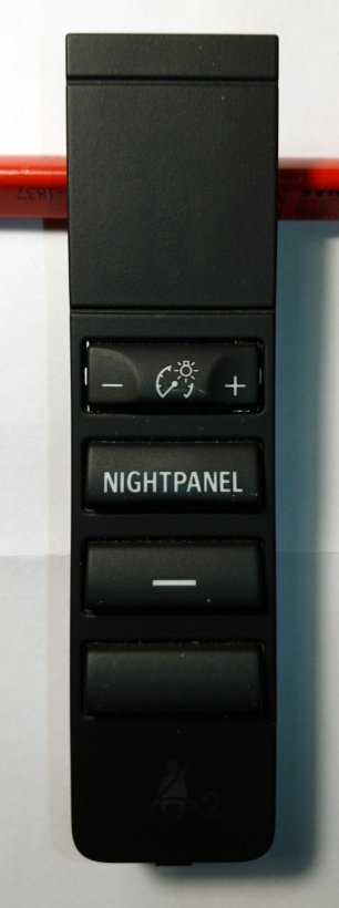

es ist etwas Zeit vergangen, aber ich bin erst jetzt so weit und brauche Hilfe. Habe erfolgreich Navtool Modul für Rückfahrkamera und Handymirroring installiert. Das einzige was mir noch fehlt ist ein SAAB-würdiger Schalter zum Umschalten der Videoquellen (Rückfahrkamera und Handy Mirroring). Ich möchte dazu die unterste Blindtaste vom Nightpanelblock nutzen.
Das Navtool-Modul hat zu dem Zweck zwei Kabel (mit Mikroschalter),die ich an den Nightpanelock anschliessen will (ohne den Mikroschalter) wo sonst nichts anderes anliegt; die benötigte Spannung bringen die zwei Kabel ja mit.
Weiss vielleicht jemand wo ich die zwei Kabel auf der Platine anlöten kann, bzw. wie ich es anstellen kann?
Bin für jede Hilfe dankbar!

um deine Frage beantworten zu können müsste man wissen, welche Taste für welche Kontaktflächen zuständig ist. Das er schließt sich mir nicht aus den Bildern.

Du hast also an deinem NavTool Modul 2 Mikroschalter?
1x Handy
1x Kamera?
Dann würd ich an deiner stelle die Leiterbahnen der unteren 4 Kontaktflächen unterbrechen und dort dann mit den 4(?) kabeln vom Navtool ran.
Somit hast du dann die unteren beiden Taster belegt.
Offtopic:
Meines Wissens ist der obere der beiden unteren Taster normalerweise für die Zusatzscheinwerfer an der Front gedacht, muss aber via Tech2 freigeschalten werden.
[mention=7668]Urbaner[/mention] Nein,es ist nur ein Mikroschalter (einmal drücken = Rückfahrkamera,zweimal drücken Handymirroring), aber das macht die Sache nur einfacher. Danke für deinen Tipp!
