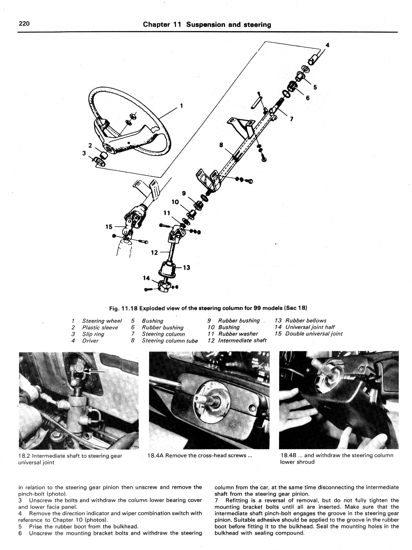

Die 'Adapterplatte' enthält ja den Kontakt für den Schleifring der Hupe und den Nocken für den Blinker. Ist es gegebenfalls nicht einfacher, diese Kunstoffplatte vom alten Lenkrad zu übernehmen?

Grundsätzlich denkbar, aber die Platte scheint am Lenkrad festgeclipt zu sein. Ich befürchte, dass sie beim Versuch, sie abzunehmen, Schaden nehmen könnte (Kunststoff ist recht spröde).
Aber dieses Teil No. 3upload_2017-3-24_21-3-45.thumb.png.4dce46ddc958facfa95e60cbce19ebe0.png ist lt. Haynes separat, also entfernbar (solte ohne Bruch möglich sein).
Falls Du den Haynes für (ältere) 900 mit 99 und 90 nicht hast - er ist kein Bentley, aber besser als gar nichts -, sende mir Deine Postadresse per Unterhaltung (Datei 375MB kann ich auf CD brennen).

[mention=1997]Nordic_Driver[/mention], danke für deinen Hinweis. Das erscheint mir auch die einfachste Lösung. Der Adapter sitzt bombenfest (nach Abnehmen des Saab-Emblems ist erkennbar, dass der Adapter auf der anderen Seite mit zwei "Spreizclips", die einem Kreuzschlitz ähneln, befestigt ist. Wenn man versucht, den Adapter mit sanfter Gewalt hochzuhebeln, passiert gar nichts, bei roher Gewalt brechen mit Sicherheit, wie von mir befürchtet, die Clips. Danke auch an troll13 und das Angebot, mir das Haynes-Manual zur Verfügung zu stellen, das habe ich aber selbst schon und es hat mir bei dem geschilderten Problem nicht wirklich weitergeholfen.
