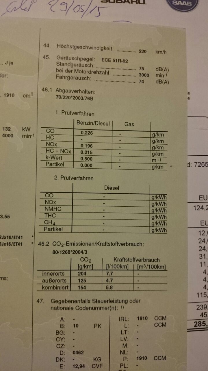

Weis man denn irgendwas über die tatsächliche "Umweltqualität" der in Saabs verbauten Diesel? Wahrscheinlich zu wenige, dass das jemand testet. Nach CoC hat mein A19DTR 141 mg NOx /km. Die schwedischen Behörden dürften bei den dort durchschnittlich tieferen Temperaturen ja eigentlich nicht so kulant mit dem "Temperatutfenster" gewesen sein.
Nach ADAC sollen ja einige Euro 6 Diesel schlechter als Euro 5 Diesel sein. Die dürfen weiter in die Stadt während ich in Zukunft vor der Stadt parke ( und alle 2 Jahre auf dem Anhänger zum TüV)?
Warum sollten die in Schweden anders Verfahren? Das sind doch EU-Normen. Und wenn ich das richtig in Erinnerung habe, aber korrigiert mich bitte, dann basiert das auf Prüfstandsversuchen inklusive Klimatisierung, also unabhängig von realen Umgebungsbedingungen. Muss ja auch. Sonst wären die Ergebnisse nicht mehr vergleichbar und die Hersteller würden da testen wo dir besten Bedingungen herrschen.
Kennt jemand die Werte des Z19DTR im 1.9TTiD? Ich find grad nichts im Netz.
Ist bei mir auch so: bis Dez. 2016: 9-5 NG 2.0 TiD 139mg, EURO 5, seither Subaru Outback 2,0 D, 159 mg, EURO 6.
Das verstehe, wer will!
