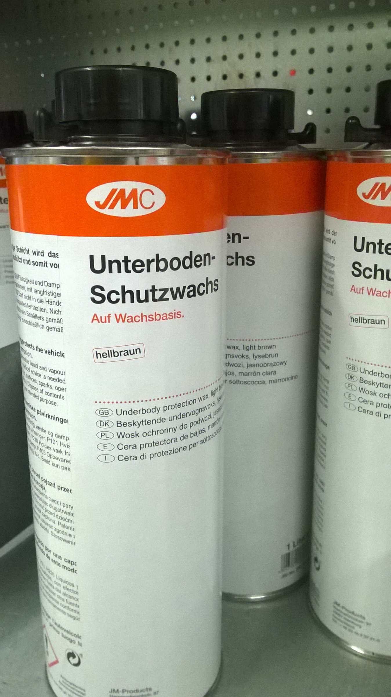

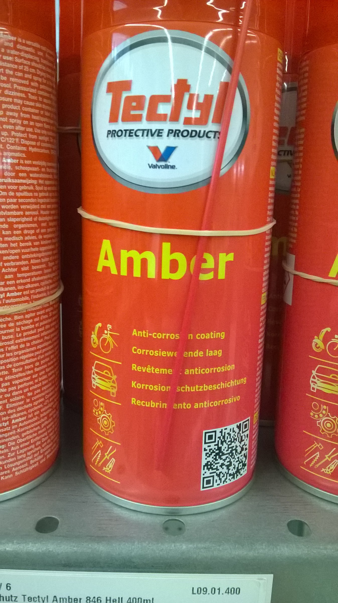

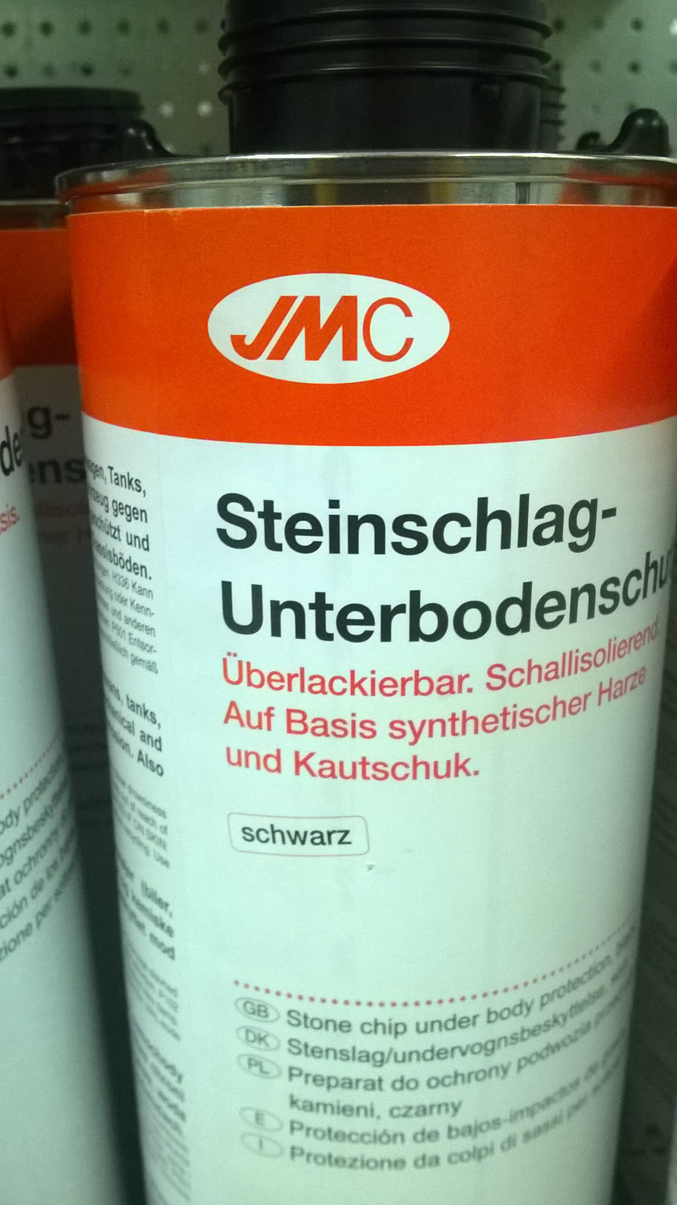

Moin,
wenn ich das richtig verstanden habe, so sind dieses die Hausmarke der Firma "Autoteile Matt...." Bild 1+2
Was gibt es zu Bild 3 zu sagen?
Habt Ihr damit Erfahrung(en)?
Wer ist der Produzent der Produkte?
