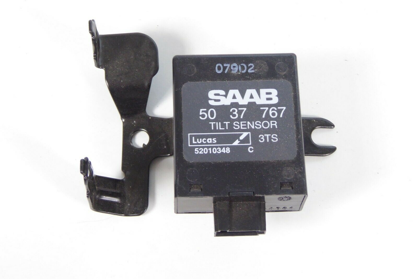

wie ist der Neigungssensor im 9-3 verbaut, hintere Mittelkonsole ist klar, aber welche Position ? Aufrecht ? Waagerecht ?
