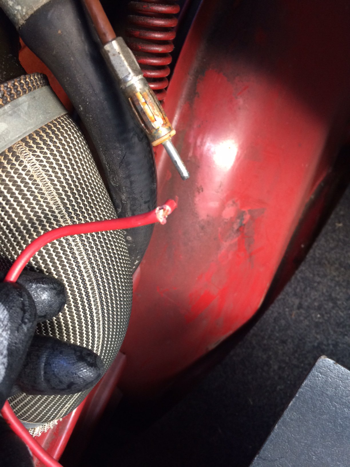

heute ist mein neues Radio für den 99er angekommen. Leider musste ich im Kofferraum feststellen, dass das Verbindungskabel abgeschnitten ist. Könnt ihr mir sagen, welches Verbindungsteil ich erwerben muss?

Der Stecker sieht auf den ersten Blick aus wie der Stecker der Antenne, der hinten ins Radio gehört. Mir ist allerdings nicht klar, was der im Kofferraum macht. Wo kommt denn das Kabel her ?
Ein Antennenstecker der älteren Norm.
Da müßte, damit das ganze funktionieren kann, in der Nähe das Gegenstück herumliegen.
Ansonsten brauchst Du ein Antennen-Verlängerungskabel das zum Radio durchgezogen werden muß.
Mit dem roten Kabel kann ich auch nichts anfangen.
Bevor ich da irgendwas an den alten Kabeln flicken würde rate ich erstmal den Zustand zu checken.
Meist sind die Leitungen von der Isolation völlig fertig.

Du brauchst das hier zum Verbinden:
http://www.adaptershop.de/Antennenadapter/Adapterstecker/Antennenstecker-ISO-Reparatur-Stecker-fuer-Antennenkabel-Radio-Autoradio-Auto-KFZ::1335.html
Vorausgesetzt, das rote Kabel von unten ist auch wirklich das Antennenkabel, ist auf dem Foto schwer zu sehen?
Löse mal ein Stück der Ummantelung, muß dünnen Innenleiter mit außenliegender Abschirmung haben. Dann Stecker abschneiden und den obereren Verbinder ansetzen. Dein Antennenstecker ist die alte ISO Norm.
Das oberer rote Kabel kommt von vorn (vom Radio) und das untere rote Kabel stammt von der Antenne.
Es handelt sich hier um einen
- Antennenkabel-Anschluss - das braune von oben mit dem Stecker
- und den Anschluss für den Antennenverstärker - rot ohne Stecker

.....der Adapter für das Antennenkabel wurde in #5 gezeigt
Ah super. Habe ich mir den Adapter bestellt und werde versuchen diesen die Tage zu verbauen.
