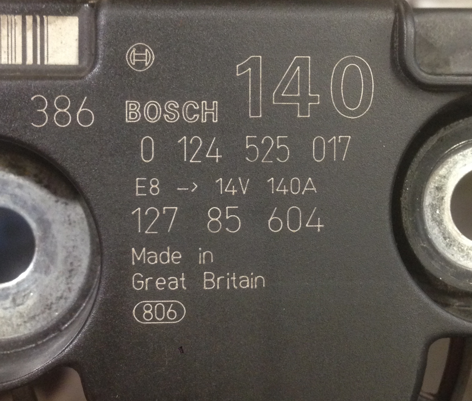

Hallo Leute, meine Lichtmaschine hat gestern das Zeitliche gesegnet. Erst Freilauf fest, dann anschließend Totalschaden. Garnicht so leicht das Teil heraus zubekommen. :mad:
Jetzt steht darauf 140A (124525017). Laut meinen Unterlagen gehört eine 120A rein.
Im Internet finde ich auch nur die 120A Variante für mein Modell (9-3 II, Cabriolet 2004, ys3f, 2.0t).
Frage: "Ist die größere notwendig oder reicht auch die kleinere?"

die 140A (Saab Nr. 12785604) wurde bis Chassisnummer 41053597 eingebaut. Danach wurde diese durch die 120A (Saab Nr. 12755484) ersetzt. Und zwar auch als Ersatzteil für die 140A. Keine Ahnung, was es mit deiner Nummer auf sich hat, finde ich bei Saab nicht, wir im Netz aber zusammen mit der 12785604 genannt. Würde entsprechend die 120A einbauen.
Flemming
Die Nr. 124525017 hab ich von der alten 140A Lima. Werde aber jetzt die 120A ordern. :top:
thx
sToB
Drunter steht ja da eigentliche Teilenummer von Saab, 127 85 604, welche ja oben als 140A genannt wurde. Und dann machst Du ganz sicher mit der 120A nichts falsch sondern alles richtig.
