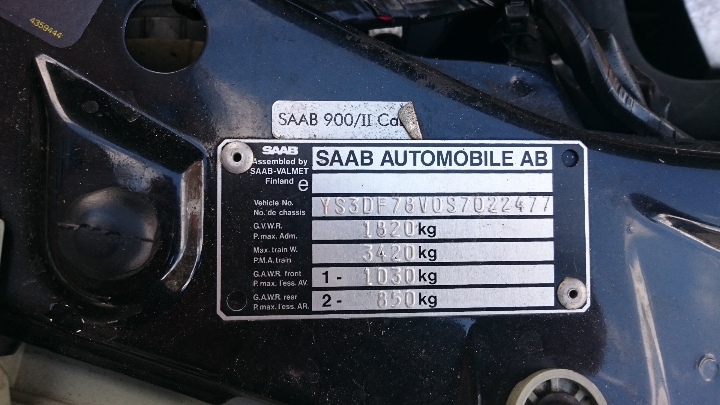

Dazu müsste man wissen was anhand Deiner Codierung auf dem VIN Schild verbaut ist……

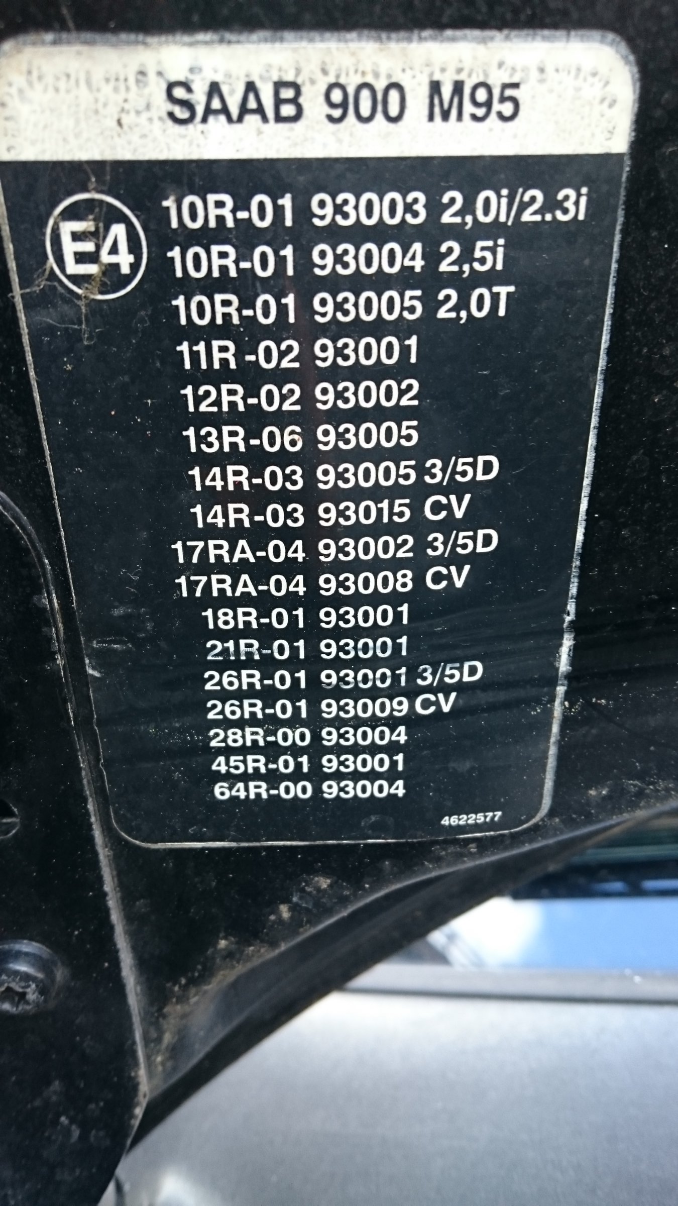

Türinnenseite, oder?
Was ist VIN? Das hier hab ich nun im Motorraum:
Auf dem 2. Bild...Die Nummer die mit YS3DF78.....xxxxxx..

Richtig……ich gucke gleich mal ins EPC……
VIN = Vehicle Identification Number??
Laut Deiner VIN haben die Federn die Teilenummer 4483202, diese Nummer würde ich abgleichen mit Deinem Angebot........
