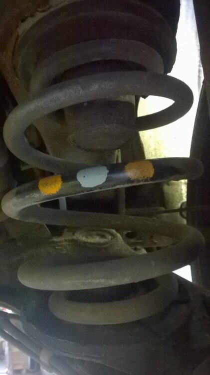

Wirklich keine Farbringe mehr zu finden? Meist drei, ggf. fünf.
Muss noch gucken. Ich meinte halt, wenn sie 340-350mm und 13-14mm hat, ist das nicht latte?
Ja weil es nichts oder nur begrenzt was darüber sagt wie tief der Wagen liegt wenn die eingebaut sind. Das ist ja das Maß der total entspannten neuen Federn. Schon auf dem Tisch ins Federbein eingebaut sind die dann kürzer. Und wenn der Wagen auf seinen Rädern steht erst recht. Wenn du deine alten ausbaust werden die auch nicht mehr ihr Originalmaß haben.
Manno, dann nehm ich wohl die billigsten Dinger, die denen von der Skandix-Liste mit meinem Modell am nächsten kommen.
Hab mal nachgesehen. Wenn deine originale sind dann müssten sie drei Farbringe haben wobei der erste und dritte identisch sein müssen.

Die hinteren Federn im CV 9-3 I haben diese Farbkennung

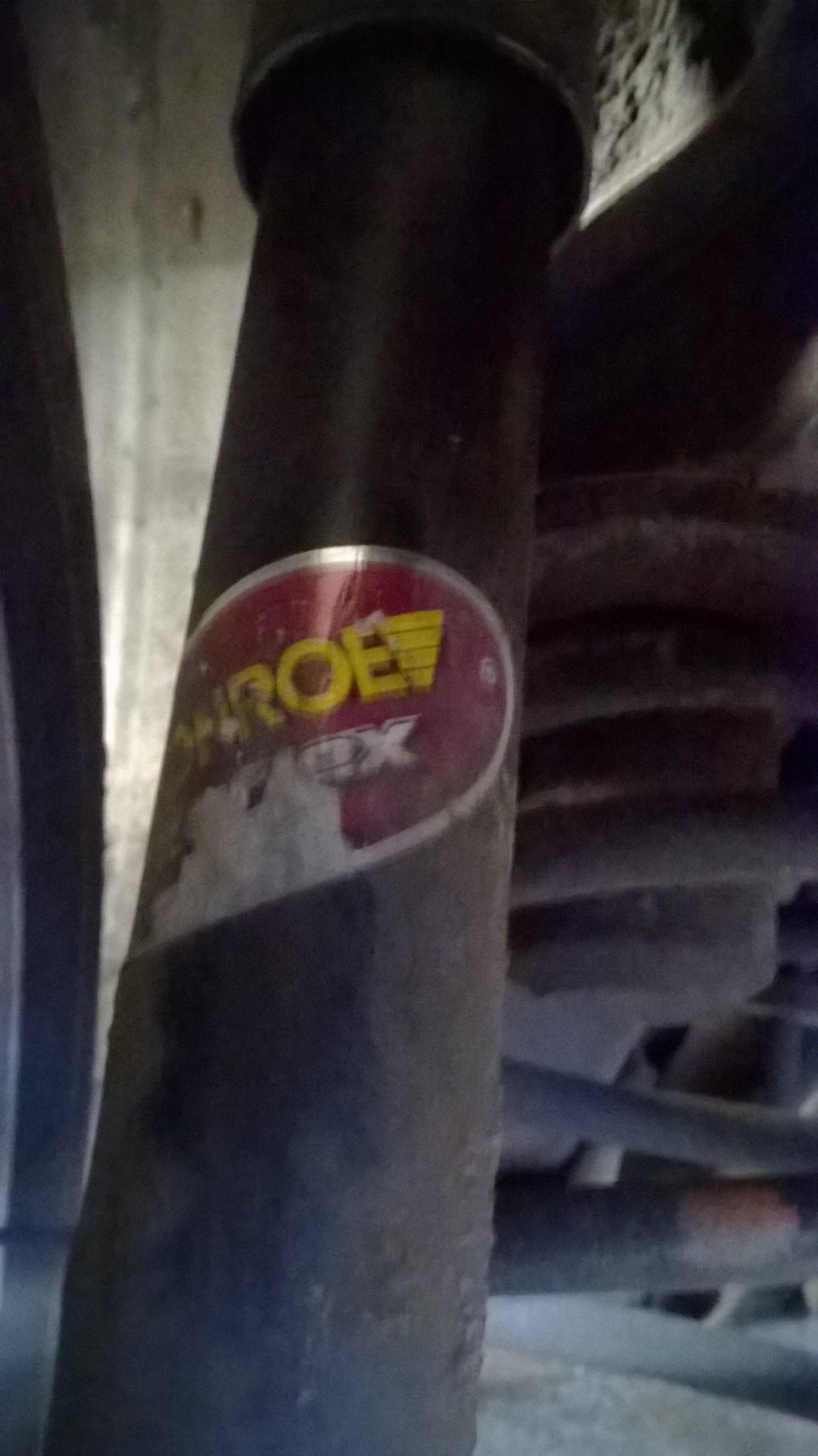

Und von den Dämpfern ist noch dies zu erkennen
Läßt sich damit auch auf die Vordere schließen?

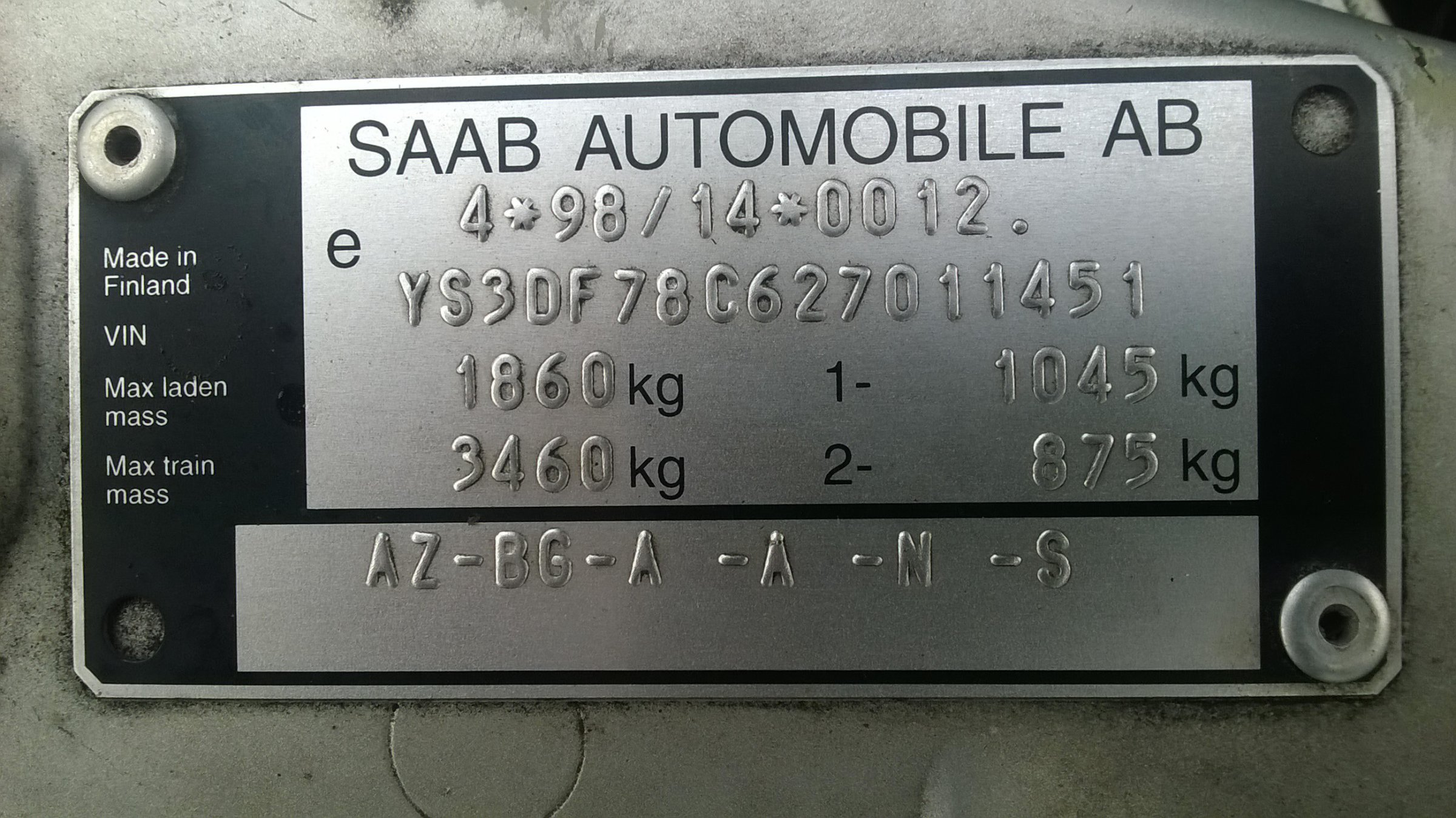

Auf dem Typenschild von deinem Wagen sollte also im unteren Block an zweiter Stelle ein BF stehen. Also sowas sie AL-BF-B-B-F-F. Wenn das übereinstimmt, dann ist die Chance höher, das die Federn noch original sind und die erste Stelle (hier AL) der Code für die vorderen Federn ist.
Wenn auf dem Dämpfer nur ein Monroe Schild ist und keins von Saab dann ist der wohl schon mal gegen Aftermarket getauscht worden.
Schild von Marylin Monroe ist nicht mehr sehr gut erhalten.

Bj. 04/2002 und ich habe da noch keine Dämpfer und/oder Federn gewechselt.
Hier das T.-Schild

Wo ist das Problem? Das Schild sagt ab Werk vorne AZ, hinten BG, also
VA :4778783 : CODE=AZ; Farbcode : weiß/orange
HA : 4543021 : CODE=BG; Farbcode : orange
Sieht demnach so aus, als wenn da mal andere Federn eingebaut wurden. Und Dämpfer sowieso, s.o.
Die Dämpfer müssten N und S gewesen sein:
VA : 4778817 : CODE=N; Farbkennung am Saab-Teileaufkleber: gelbHA : 4906475 : CODE=S; Farbkennung am Saab-Teileaufkleber: gelb
A und A sind die Stabis.
