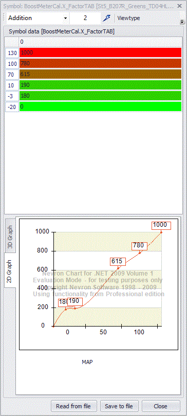

Also ich kann diese "Ladedruckanzeige" mit der Suite selbst einstellen.
Einstellen kann man sie nach dem Drehmoment, beim Aero steht in der ECU 100% Nadelausschlag bei 300NM.
Und das ganze ist nicht mal linear.
Bei 100NM steht die Nadel schon mittig, damit wird einem visuell das Turboloch verschwiegen.
Müsste die Nadel den Ladedruck anzeigen, würde sie bei meinem eine 360° Drehung machen.
Boost-Meter-3.GIF.4ffea15a21ed2a022c0f43efeed9dee5.GIF Boost-Meter-4.GIF.9827df5fb49d438e7b457df99e715029.GIF
Boost-Meter-2.thumb.GIF.2f943febaabd4077e7c94684dd7b8bd2.GIFBoost-Meter-5.GIF.ba4cc11bce8d8239a9afc6a3f5f6f278.GIF
Hier sieht man, dass bei 19% des Maximalen Drehmoments die Nadel schon mittig steht.
