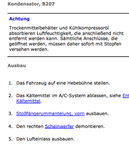

Beim B207 können die laut WIS auch drinbleiben ……
Gibt es denn unterschiedliche WIS :rolleyes:
....bei mir Punkt 4
Sorry, Du hast Recht, ich habe Kondensator und Ladeluftkühler verwechselt............:redface:.........
Zuviel Nachtschicht.........
