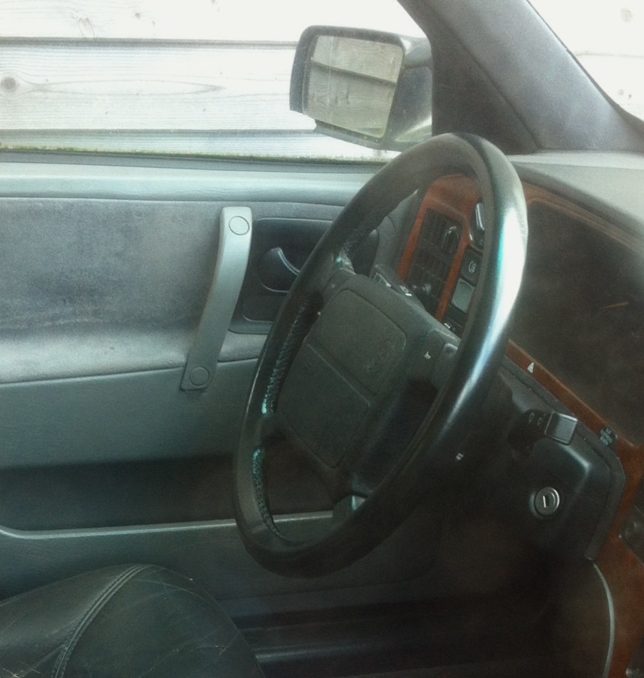

Ich könnte aus einem Schlacht-9000 (MY 1992) ein - dem optischen Anschein nach - identisches Airbag-Lenkrad aus Leder erhalten und frage mich nun, ob ich das nun ohne weiteres in meinen 900er einbauen & und meinen alten Airbag-Einsatz darin weiter verwenden kann.

P.S. Anbei ein Bild des besagten 9000er-Lenkrad aus Leder.

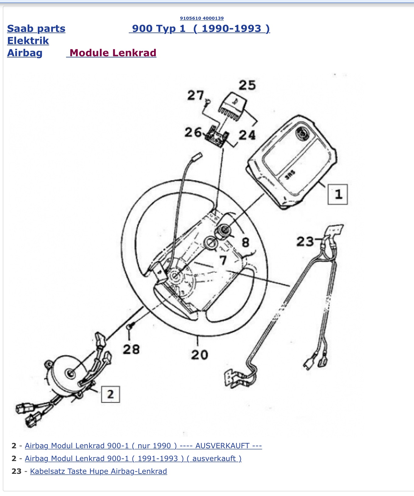

Vermute ich richtig, das das auf dem Diagramm mit "2" gekennzeichnete Teil die besagte Plastikkonsole mit Blinkrücksteller ist, und die Ringspule dann an einer der beiden unteren Steckern angeschlossen wird? (Die beiden oberen Stecker scheinen ja durch die Lenkradnarbe zum Airbag bzw. den Hupknöpfen zu führen)

Nein,
das ist die Airbag "Ringspule"....aber genau das muss getauscht werden.
Und sorry, da bin ich im Fehler. Blinkerrückstellung ist in der Ringspule integriert, also muss nur diese getauscht werden.
Die von mir erwähnte Konsole ist nur bei Non-Airbag Lenkrädern....da habe ich was vertauscht.
Und falls Du an der Spule rumfummelst; mach Dich vorher schlau - hier im Forum. Denn, da ist ein meist zerbröselter gelber Anhänger dran. Der sagt, um wieviel Umdrehungen (2,5 oder 3,5) aus der Mittelstellung sich die Spule drehen läßt - bevor sie abreißt. Aber; am besten die Räder in Geradausstellung, Lenkrad abnehmen und Spule in Ruhe lassen. Ansonsten; Räder in Geradausstellung, Spule im Uhrzeigersinn vorsichtig bis zum Anschlag drehen, dann zurück - wie es auf dem Anhänger steht.
