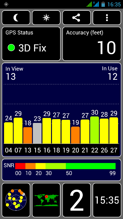

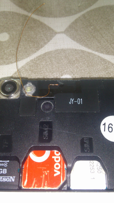

Ich hab da ein Chinahandy, ziemlich cooles Teil, bis auf den GPS Empfang, der sich so bei 0-4 Satelitten einpendelte. Ich hab ein kleines Stück (ca. 4cm) Kupferlackdraht (Lack an der Stelle abgekratzt) an der richtigen Stelle unter die Antennenfolie geschoben, den durch die Kopfhöreröffnung rausgeführt und unterhalb der Silikonhülle enden lassen..... Fortan hatte ich ca. 8-12 Satelliten und fats sofort einen Fix. Ohne Silikonhülle ging sogar noch besser, war aber unpraktikabel.
meiner Erfahrung nach lassen sich fast alle "Empfangsprobleme bei Endanwendern" mit einem entsprechenden Stück Draht/Kabel (isoliert) lösen. Ich kann Antennen berechnen... und das ist echt nicht einfach, denn ich meine nicht die Stabantennen mit Lambda-Teilern, praktische Relevanz hat das im Consumer-Bereich kaum welche.
Im GPS Falle ist fast das wichtiste, die "freie Sicht zum Himmel".
Wen's interessiert:
