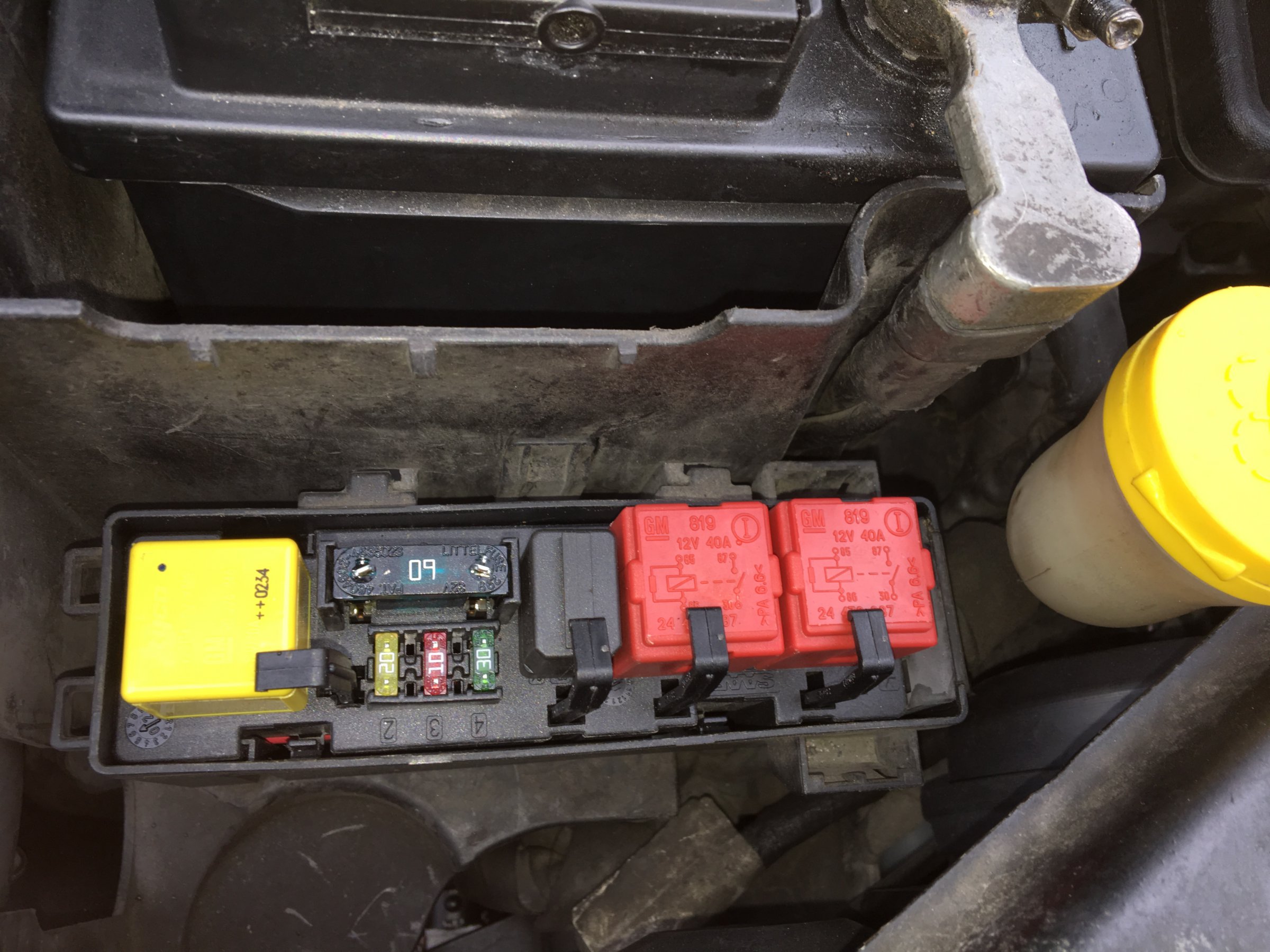

Also Fehlercode ist mal wieder "ein alter Bekannter" P1682 Spannungskorrelation zwischen +15 Klemme und Hauptrelais.

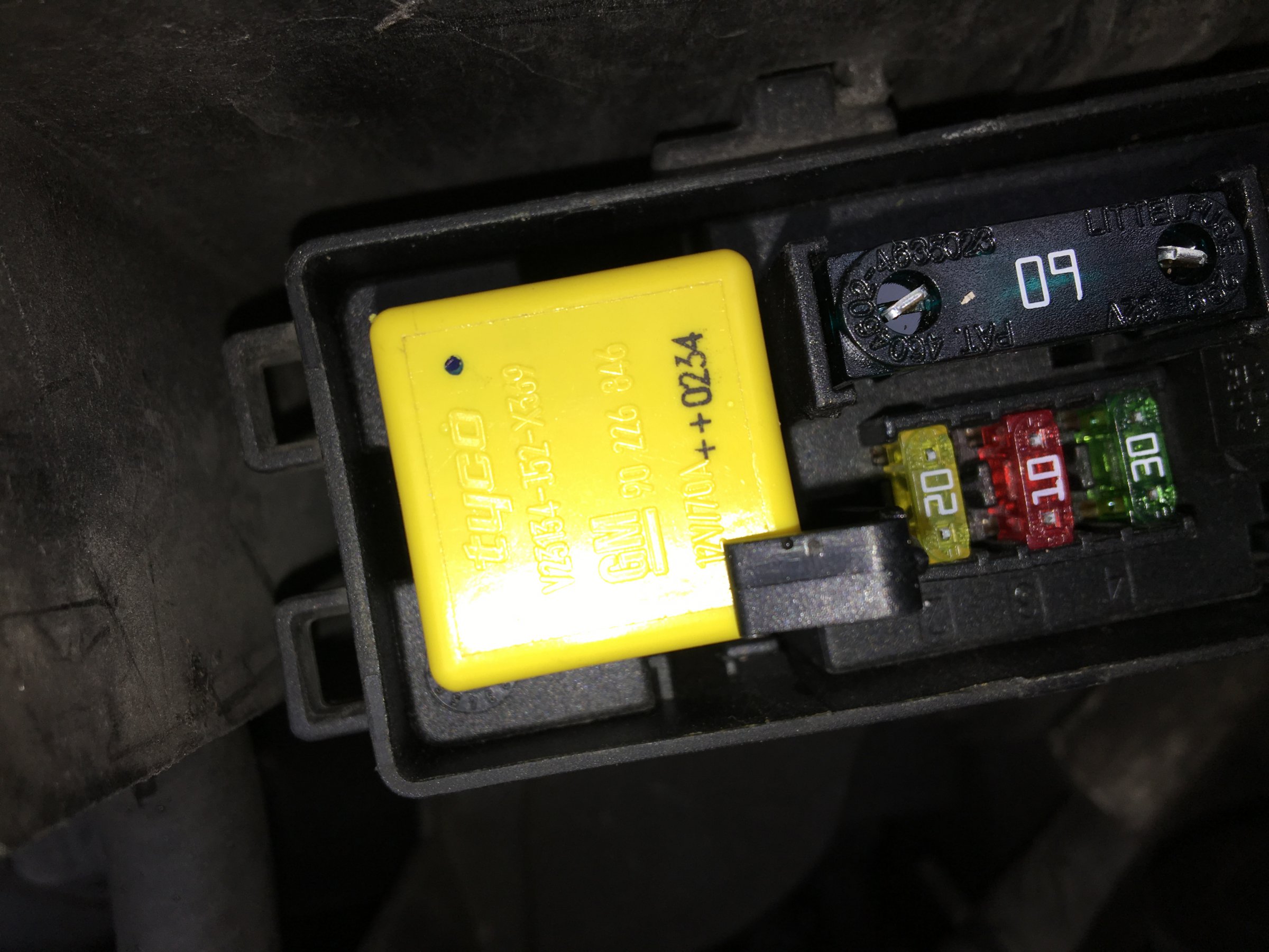

Werde denke ich mal die Tage ein neues Hauptrelais kaufen.
Ist es zufällig dieses Gelbe hier, ganz links im Bild?

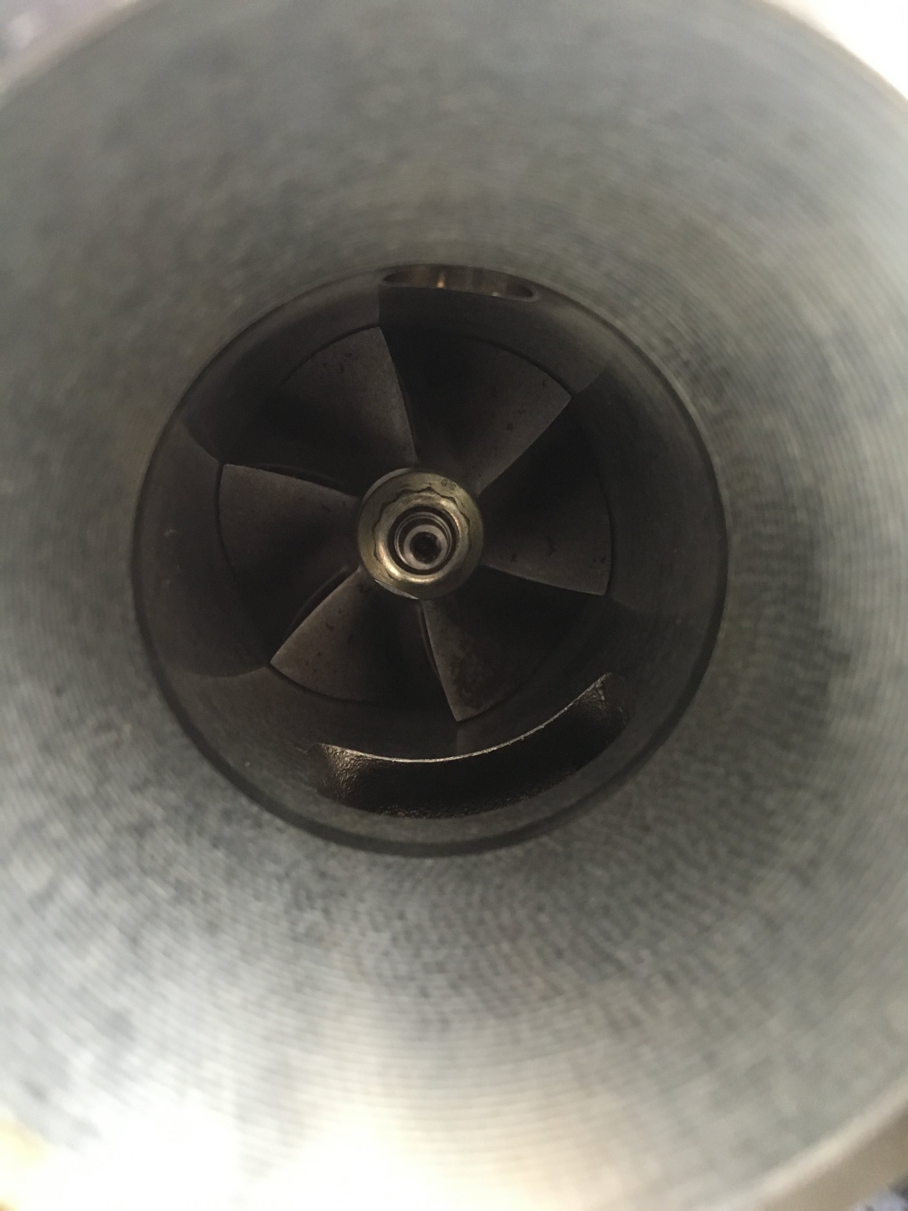

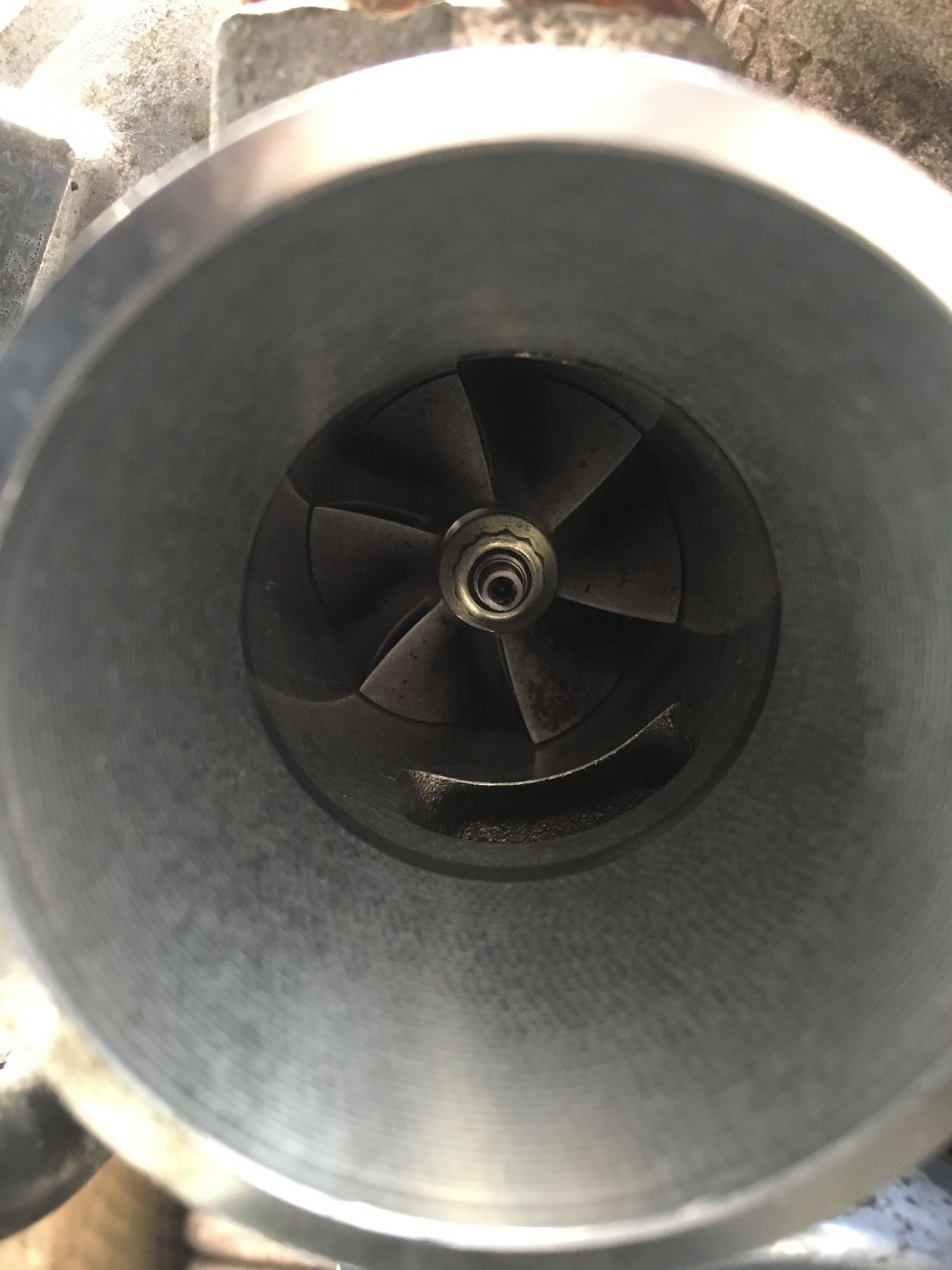

Zum "Boost" Problem:
Bei Vollgas wandert der Zeiger der Ladedruckanzeige voll nach links, bis kurz vor knapp vor Anfang des Roten Bereichs. Nur es kommt kaum spürbare Leistung und er beschleunigt wie ein sagen wir mal 120 PS Saugmotor :-((

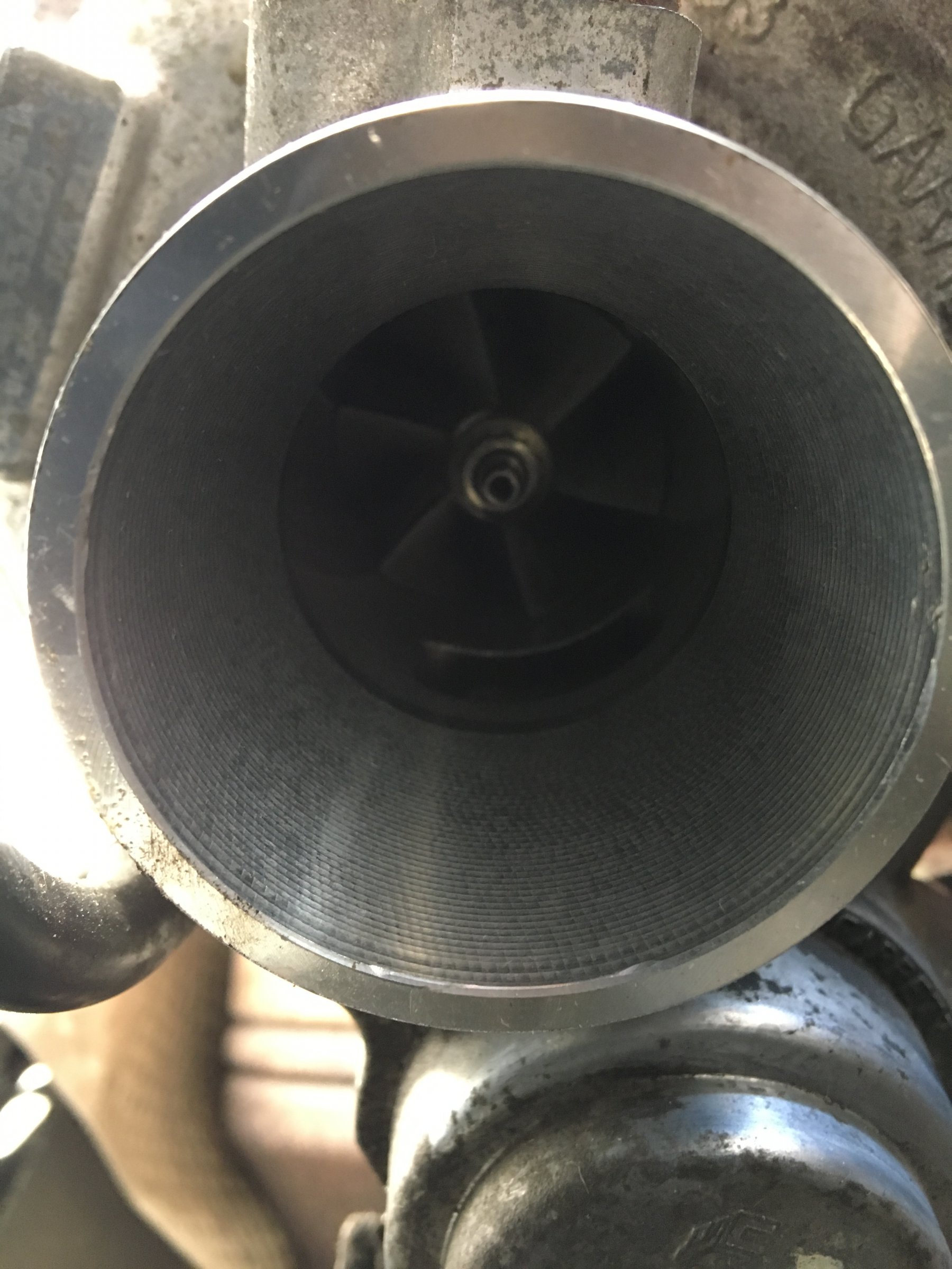

Habe mir heute mal den Turbo auf der Frischluftseite angeschaut, alles blitze blank sauber. Alle Schläuche am Turbo sind weder pörös, noch lose.
IMG_0085.thumb.JPG.1683c4b365e434ef6d9279676208a1a8.JPG IMG_0086.thumb.JPG.2232ce543a235fb074e804e8843b8ca7.JPG IMG_0087.thumb.JPG.f9307de92b38ce6b385c1b3de2a21ab1.JPG

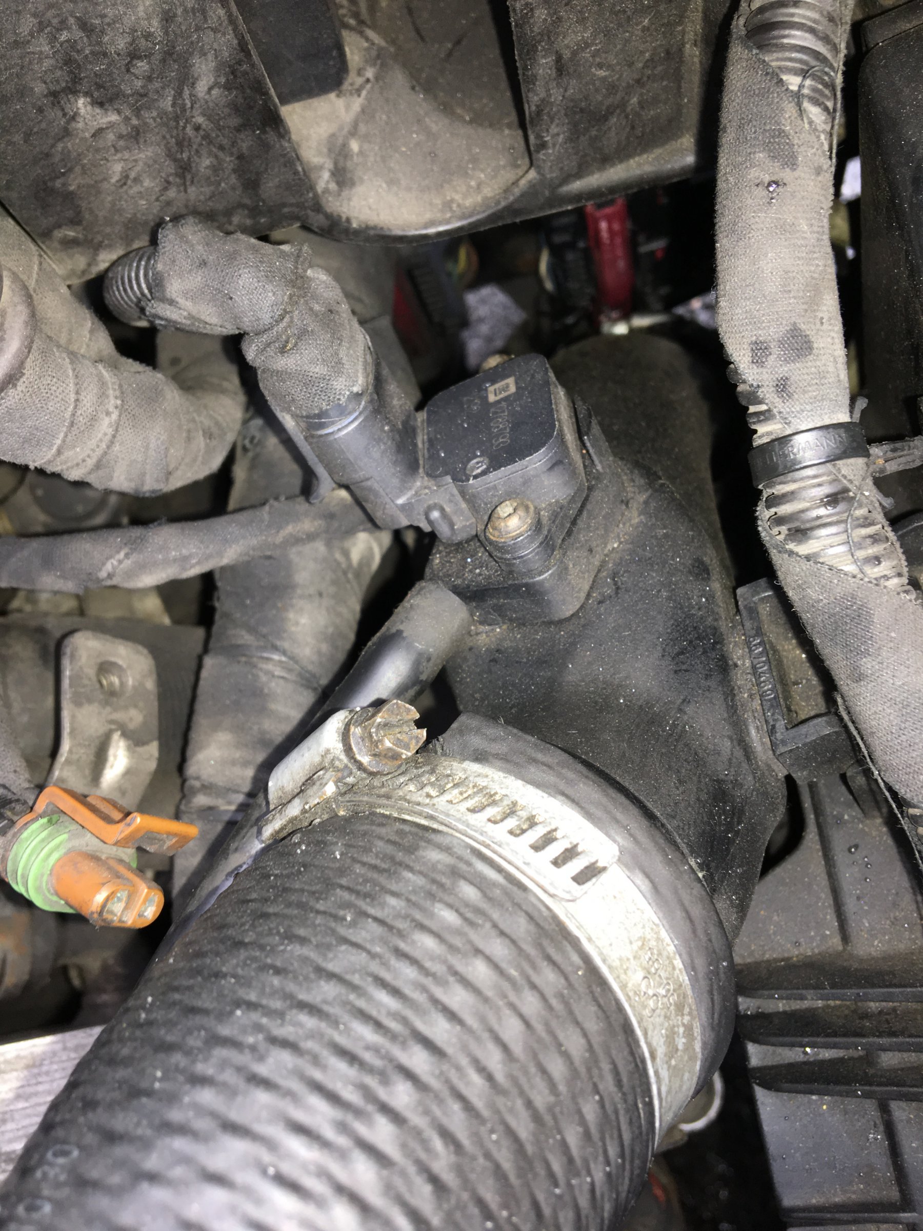

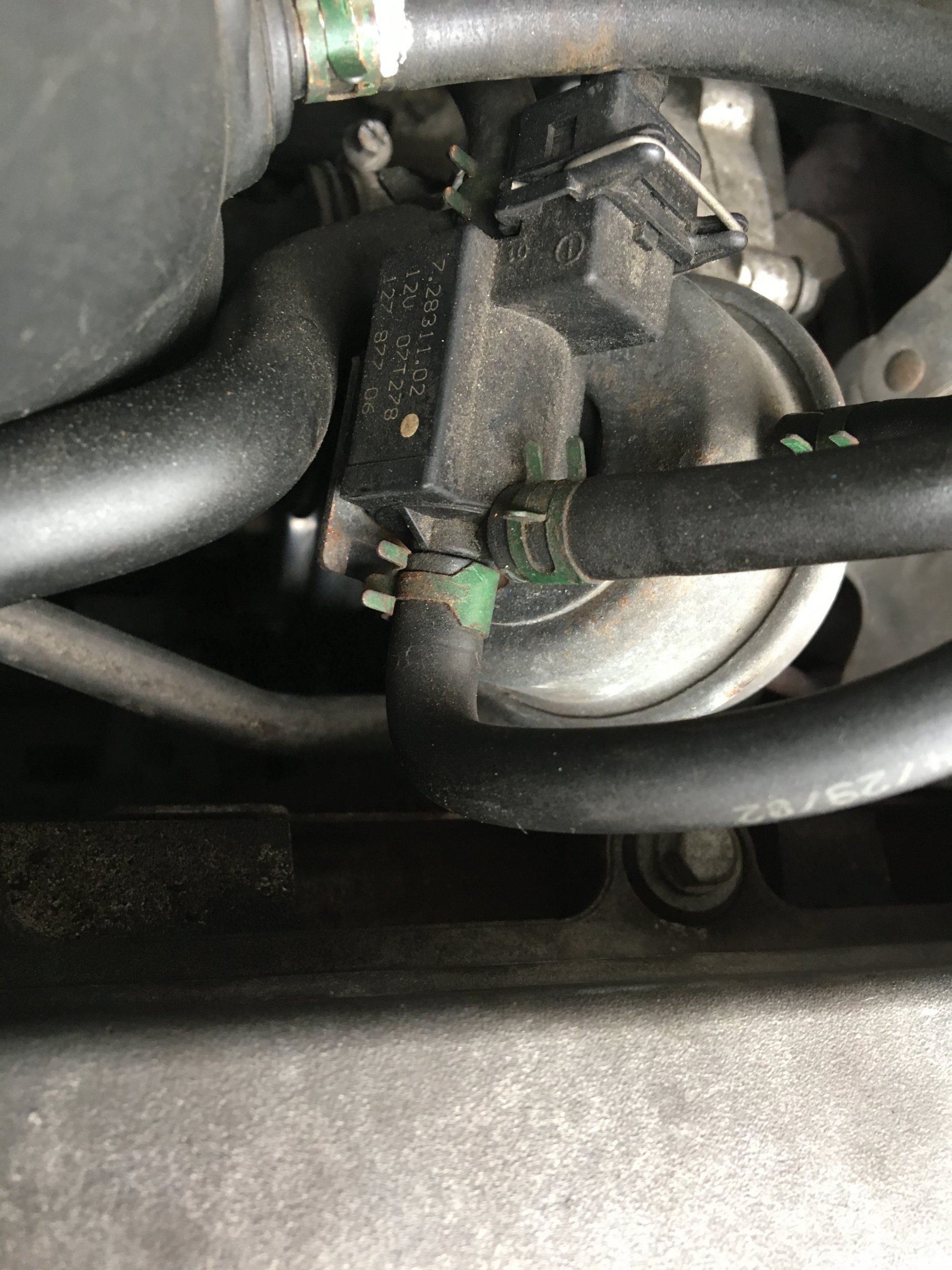

Kann es sein das diese Ventile für die Ladedruckregelung defekt sind, oder würde sowas im Fehlerspeicher stehen?
IMG_0099.thumb.JPG.2d97562ff900a5d24fe3c547de1e9761.JPG Das ist glaube ich das Wastegate Regelventil??
IMG_0104.thumb.JPG.cd518d8fdf188a63fb5cee4ffab821aa.JPG Das sieht nach einem Ladedruckregelventil??? Es sitzt zwischen Ladeluftkühler zum Schlauch der Drosselklappe.

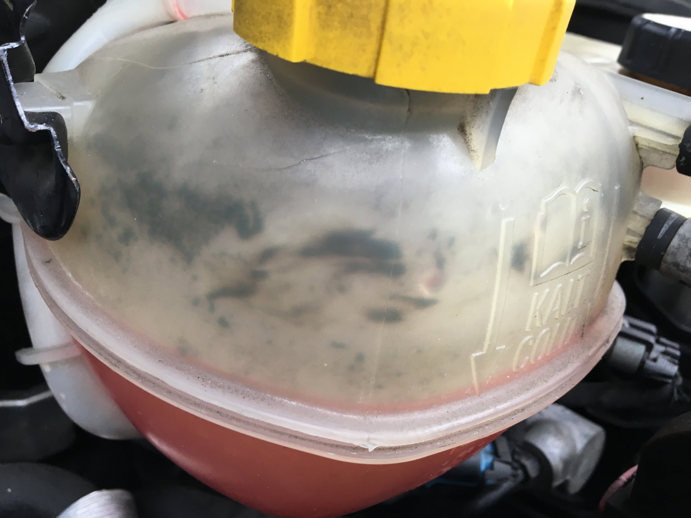

Hat einer von euch in seinem 9-3 auch solch fiese "Schlacke" drine? Das Kühlwasser ist klar und rosa Farben, der Schmutz im Behälter ist so eine fiese klebrige schwarze Masse. Öl?? Oder einfach nur "alte" Ablagerungen. Auto ist 15 Jahre alt ;-)

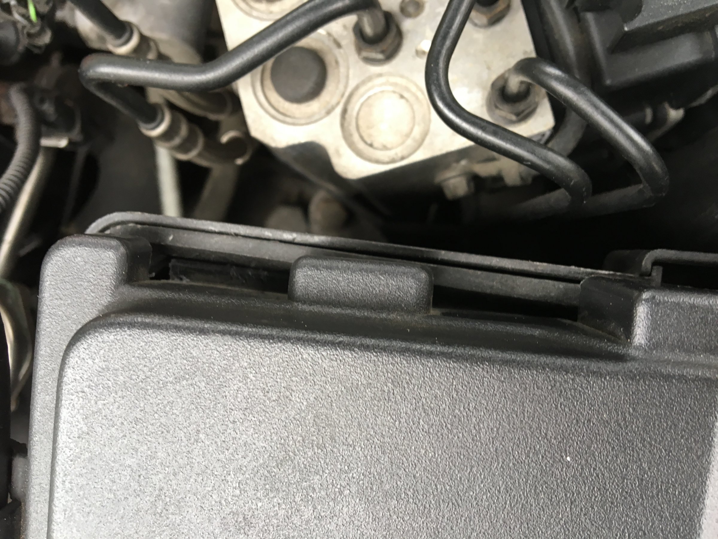

Beim wem von euch sitzt die Batterieabdeckung auch nicht korrekt in der Arretierung fest? :-)) Ich verzweifele immer beim Wiederaufsetzen. Eine Nase schiebt sich immer wieder hinten raus. Evtl. ist meine Batterie etwas nicht passgenau....
Ist auch nicht weiter dramatisch ;-))
Ja, das ist es……
Die würden im Fehlerspeicher abgelegt..........
