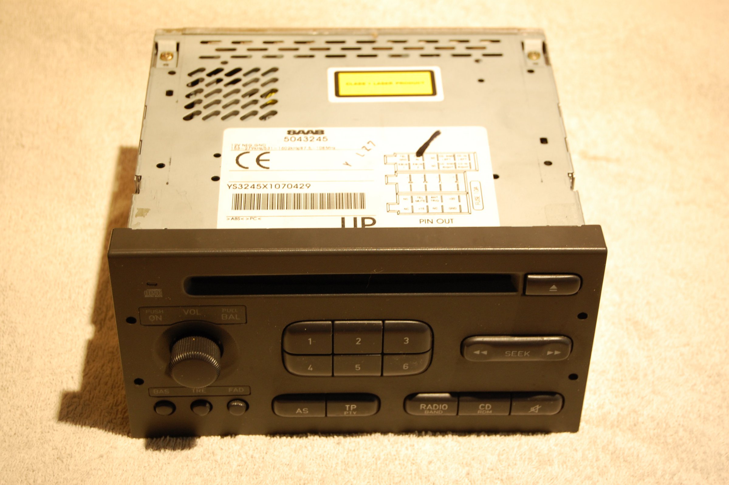

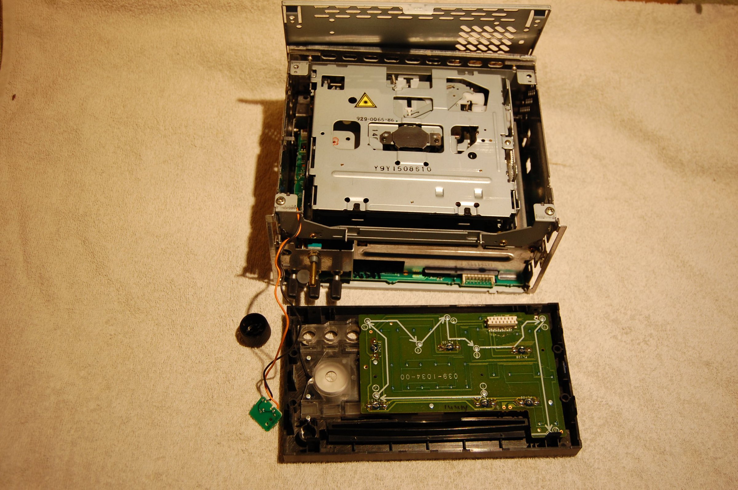

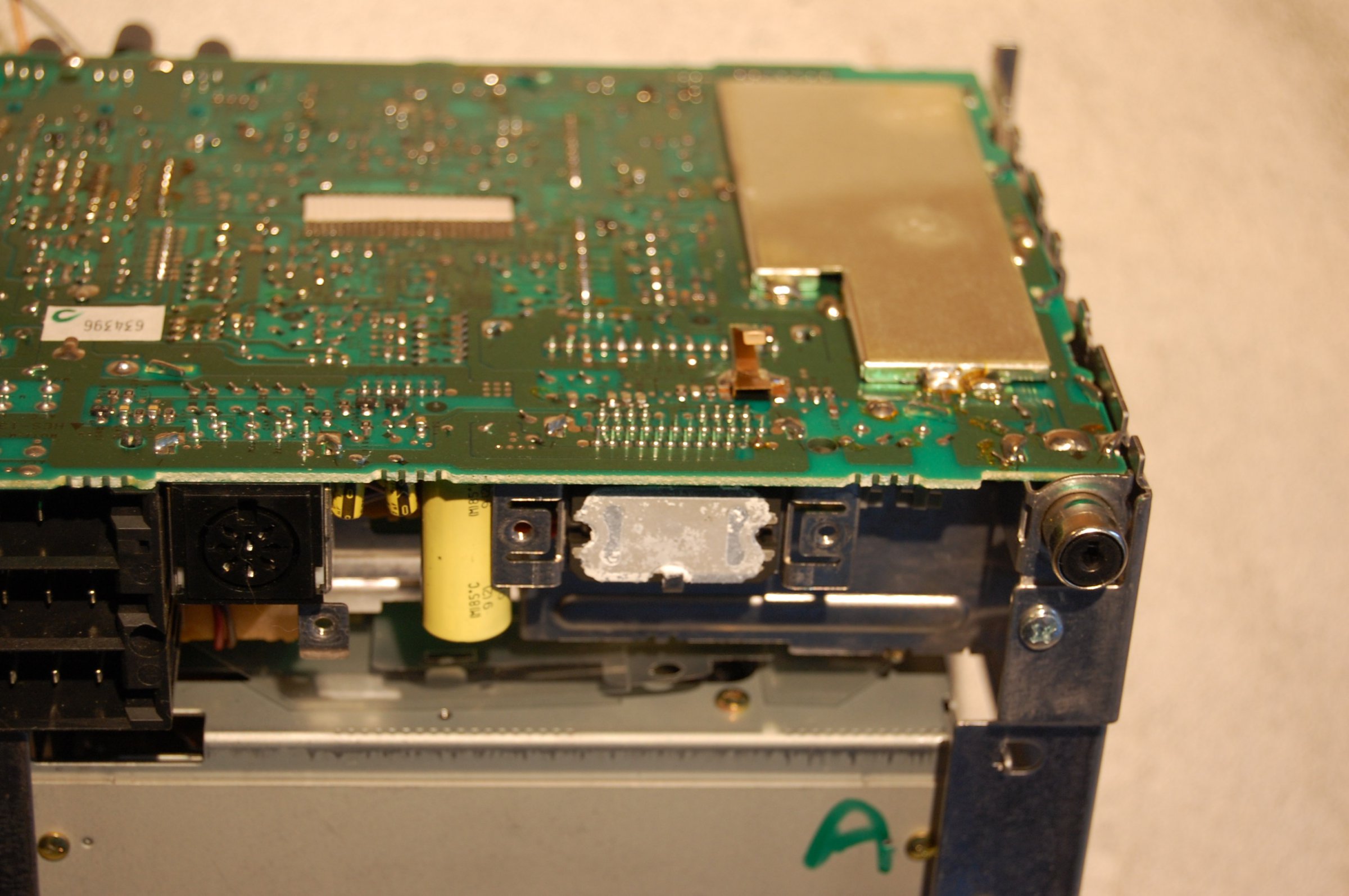

Zum Radio:
4710331 ist das PU-2135A, also erste Serie. SAAB ist schon Mitte 1998 dazu übergegangen die zweite Serie zu verbauen.
Neue Nummer 5043245 (PU-2135B).
Geräte sind absolut baugleich.
Die Frontblende des Schadgerätes läßt sich ohne Lötarbeiten auf ein anderes Gerät setzen, falls die Optik nicht passt.
Bei nicht geschiedenen Geräten fragen ob die VIN des Spenderfahrzeugs vorhanden ist. Gerät läßt sich dann mit Tech2 an
neues Fahrzeug anpassen.
Zu guter letzt könnte die Endstufe getauscht werden (Lötarbeit).
DSC_0172.thumb.JPG.0c7dfae7132b03d5306c81198086b509.JPG DSC_0173.thumb.JPG.0e68c815efa14b744db6dec156f335db.JPG DSC_0174.thumb.JPG.8133a0e482eeef2f2306cbf457bea6ba.JPG
