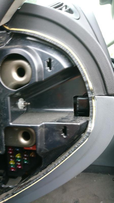

Ich möchte etwas in Richtung Lichtautomatik ausprobieren und müsste dazu an die Leitungen am Lichtschalter. Wie bekomme ich diesen am einfachsten ausgebaut? Kommt man von unten (von der Pedallerie her) hinten dran und kann ihn herausdrücken oder ist es komplizierter gestaltet?
Seitliche Abdeckung vom Sicherungskasten entfernen, dann in Richtung Fahrgastraum hinausdrücken.

Wenn ich es richtig gemessen habe, wird je nach Schalter(stellung) eine der Leitungen auf Masse geschaltet. D.h. eine Lichtautomatik müsste die Leitung für das Abblendlicht auf Masse schalten, damit dieses eingeschaltet wird, richtig?
Ergänzend zu 12V: Wo kann ich am einfachsten Dauerplus / Klemme 30 mit möglichst kurzem Weg zum Lichtschalter bzw. Bereich um das Lenkrad herum finden? Der Anschluss wird gesondert abgesichert (15A). Ich habe mangels Platz noch nicht im Bereich des Sicherungskastens geschaut. Alternative wäre eine Leitung zur Batterie, ich möchte es jedoch lieber "sauber" anklemmen, wenn möglich.
