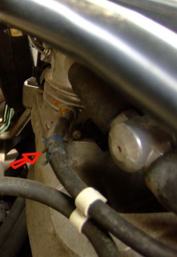

Als erstes würde ich mir den Schlauch der von der Tankentlüftung von rechts hinten an die DK geht, und zwar nicht nur ansehen, sondern anfassen und von unten betrachten (Ich denke, das ist beim Turbo nicht anders als beim Sauger).

Morgen schaue ich mir mal den Schlauch von der Tankentlüftung an. Sind sonst noch irgendwelche Schläuhe versteckt die man so nicht auf die Schnelle sieht?
Ich weiß. Haken ist nur das sowohl Bypassventil, Ladedruckventil und die die Schläuche vom Bypass gewechselt wurden. Schläuche sitzen auch fest und sind an der richtigen Stelle. Und der Schlauch zur Tankentlüftung ist augenscheinlich, von oben, und gefühlt auch okay? Gibt es da noch Interpretationsspielraum für den Fehler?

....schau hier - so ist es deutlicher
http://www.saab-cars.de/threads/fraglicher-fehler-p1110.40500/#post-863775
oben an der Spritzwand dein neues http://www.skandix.de/de/fahrzeug-teile/auspuff/turbolader/ladedruckregelventil-steuerventil-turbo-bypass/1037096/
....hatte ich nicht erkannt/gelesen, das es neu ist....jetzt ja - okay.
......und unten auf der Skizze http://www.skandix.de/de/fahrzeug-teile/auspuff/turbolader/bypassventil-turbolader/1031105/
Den Thread habe ich schon gelesen. Wenn ich dich jetzt also richtig verstehe, sitzt das besagt Ventil am unteren Ende von dem längsten der drei Schläuche? Und wenn ich dich jetzt nochmal richtig verstehe:rolleyes: kann auch dieses Ventil eventuell als Fehlerquelle in Frage kommen? Richtig verstanden? Sorry, nimms mir nicht übel. Aber ich bin gefühlt mittlerweile so dermaßen verwirrt:biggrin:
