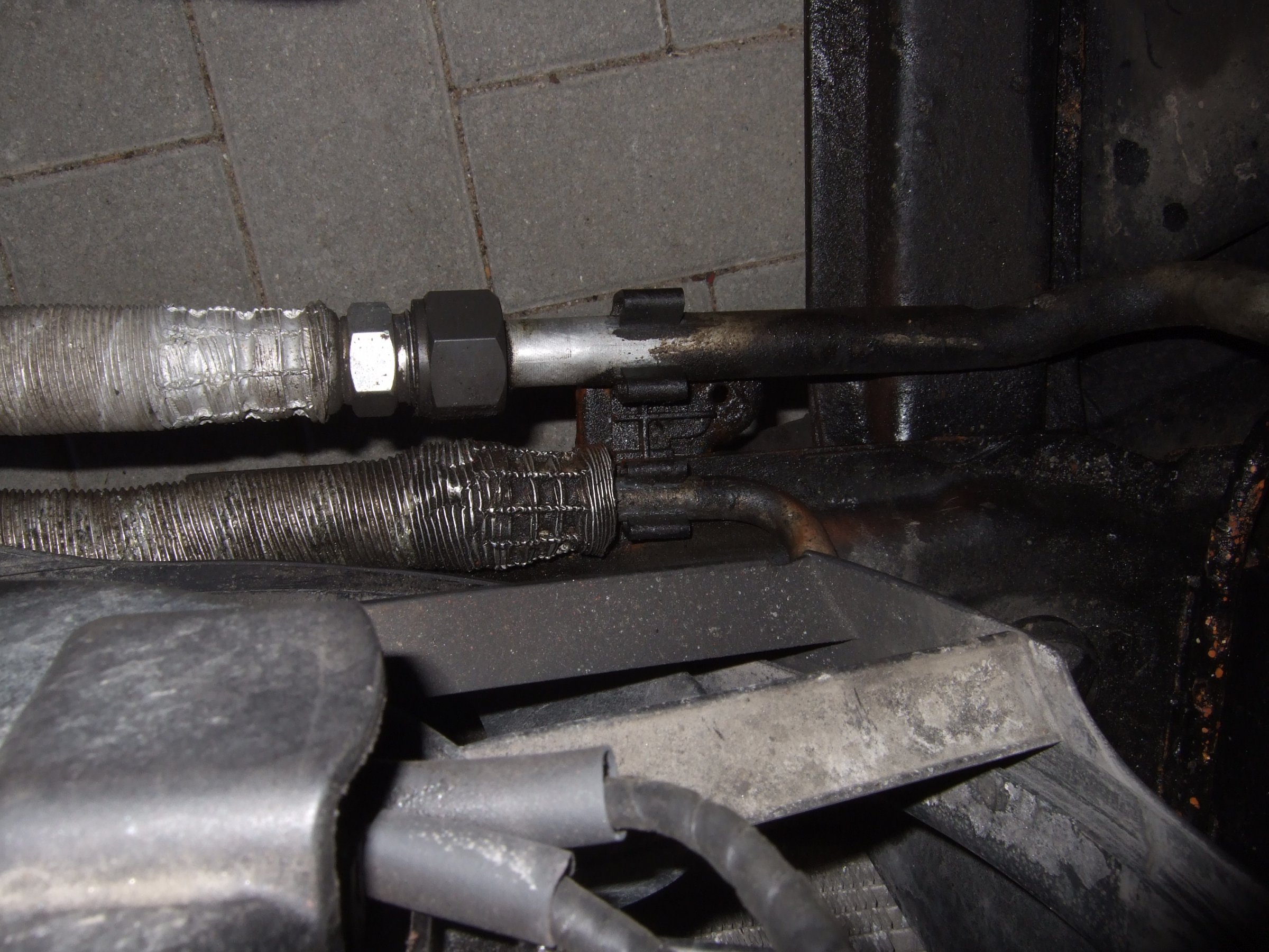

Und... gibt es eine "üblicherweise mit dem Alter" undichte Stelle bei diesem Saab?
Ja. Wenn es hier grünlich-ölig ist, ist die Leitung hin - bei meinem musste die vordere neu:
