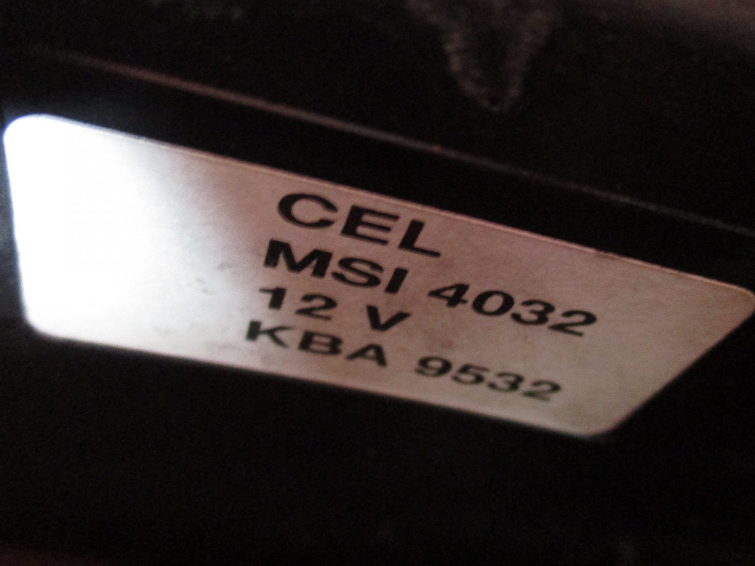

In meinem Plüsch-Horst ist eine Wegfahrsperre vom Typ CEL MSI 4032 (KBA 9532) verbaut,
die durch Vorhalten eines Transponders an einer entsprechenden Kontaktfläche
deaktiviert wird.

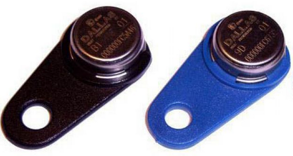

DieTransponder haben die Form Knopfzellen-Batterie, ähnlich wie diese bei mwf-service.com noch erhältlichen:
Allerdings sind diese für die CEL-5068 + WFS-3094 (KBA 9517) und funktionieren an meiner Anlage offenbar nicht - nach der mir vorliegenden Anleitung werden sie zwar erkannt, die LED blinkt, aber sie lassen sich nicht anlernen).
Nun frage ich mich, ob das daran liegt, dass sich an meiner CEL 4032 (ebenfalls wie an der WFS-3094) nur 2 Transponder anlernen lassen (wenn, dann würde ich aber erwarten, das der älteste einprogrammierte dann überschrieben wird, denn zu einer Lösch- oder Resetfunktion ist mir nichts bekannt), oder ob es einfach daran liegt, dass Anlage und Transponder sich nicht verstehen.
