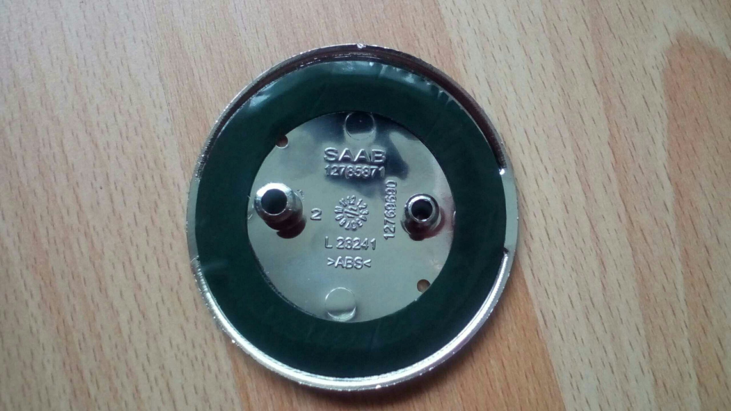

Danke, einen blanken habe ich hier neben mir selber am Wagen. Und einen 12769687 auf dem Tisch. Der sieht deutlich anders aus als der von dir verlinkte 13er. Macht schon mal Hoffnung. Ich will nur nicht auf Verdacht die Klebung zerstören.
Ich werfe nun mal noch eine 4. Ersatzteilnummer in die Runde: 12785871.
Diese gibts bei Aliexpress und ebay mit den günstigen nachgemachten Logos und sollen angeblich sowohl bei 4D (aber eben nicht bei den frühen) und 5D passen.1496495921371.thumb.jpg.1aa017bf89ee7ad47c63d45e0e2d0c9a.jpg
Gruss Martin
Könnte mit den ungleich dicken Pins hinkommen. Hatte nur nix zum Messen dabei, hole ich nächste Woche mal nach. Kannst du bitte den Durchmesser und den Abstand zwischen den Pins mal mit 'nem Schätzschieber ausloten?
THX
Flemming
Gerne:
Abstand Pin zu Pin, Kante gegen Innen: 20.25mm
Abstand Pin zu Pin, Kante gegen Aussen: 35.25mm
Durchmesser Pin gross: 8.12mm
Durchmesser Pin klein: 6.9mm
Als weitere Nummer ist übrigens 12769690 eingraviert.
Gruss Martin
