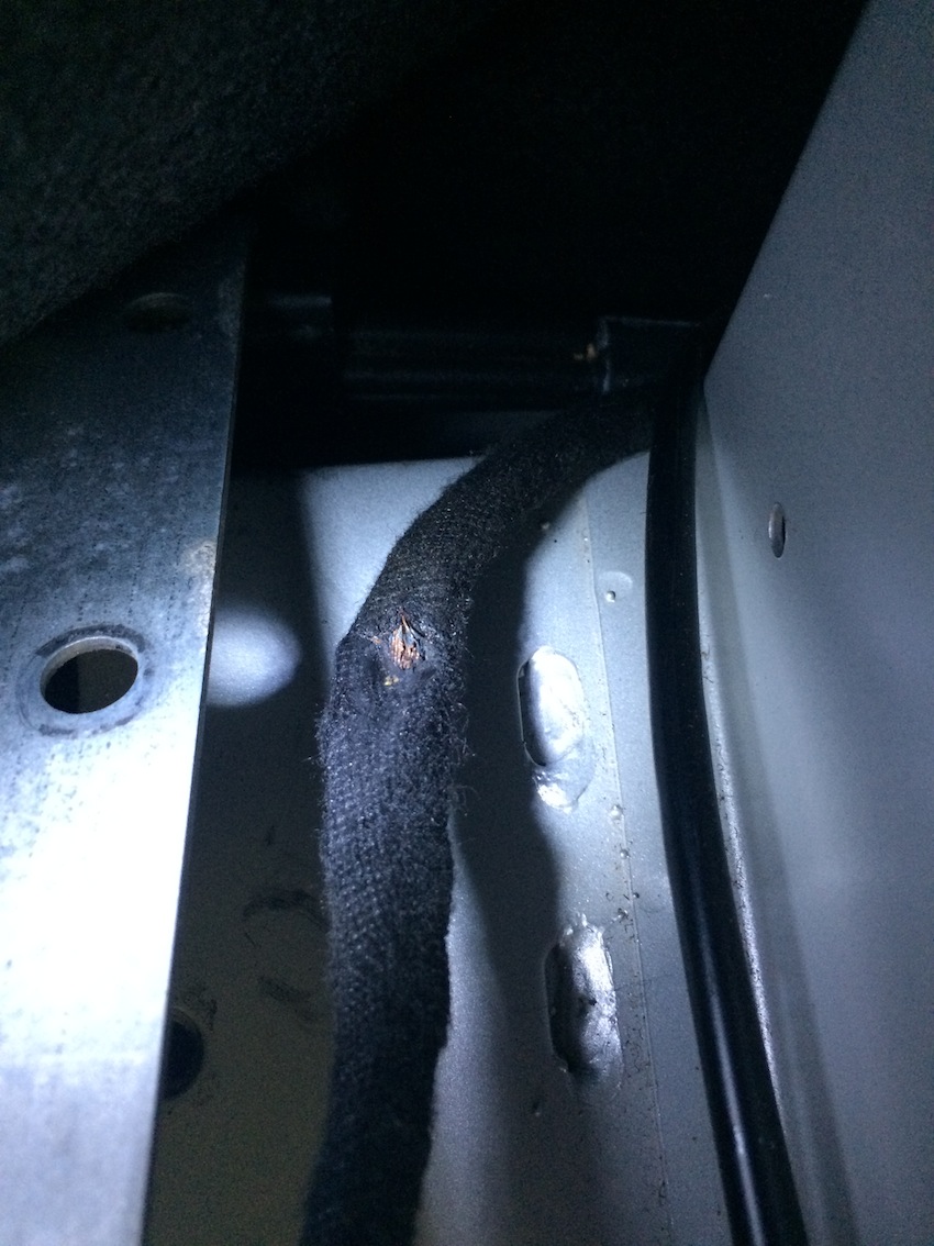

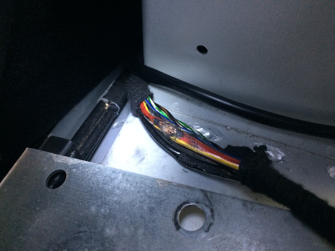

Ich habe noch einmal den Test mit dem Abklemmen des Hydraulikmotors versucht, dazu musste ich ihn natürlich wieder ausbauen. Sicherung hielt. Ich habe dann intuitiv mal den ganzen Kabelstrang soweit wie es geht verfolgt, und habe dann mit der Taschenlampe eine kleine Seltsamkeit in diesem Stoffisolierband entdeckt, ungefähr an der Stelle wo er aus dem Metalldeckel wieder austritt...
:top: .....nun geht ja bald auch das Dach wieder "elektrisch" Auf&Zu .....ohne das eine 40er oder sonst welche Sicherung hopps geht !
Das Kabel muss beim Auffüllen der Hydraulikflüssigkeit eingeklemmt worden sein. Es hat sich dann wohl allmählich durchgerubbelt, weil es noch ein paar Tage halbwegs funktionierte (mal abgesehen von der durch den defekten Scherstift nicht funktionierenden Abdeckhaube). Ich habe es dick abisoliert und auch den ganzen Kabelstrang wieder verpackt. Ergebnis der Aktion: Motor läuft, Klappe und Verdeck öffnen sich wieder, Klappe geht jedoch nicht ganz auf, es fehlen ca. 5mm bis zur senkrechten Position. Das wird vermutlich an der an der Bohrung des Abscherstiftes etwas ausgeschlagenen Welle liegen. Ich helfe an der Stelle einfach etwas per Hand nach.
