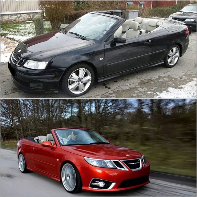

Hallo zusammen, habe mein Umbau vor ein paar Wochen fertig gestellt .
  • Motorhaube
  • Kotflügel
  • Frontschürze mit mit Hartschaumstoff innen (anders geformt)
  • Scheinwerfer mit Stecker (Schrottplatz)
  • AFL Steuergerät (hab auf Bixenon umgebaut)
  • Schlossblech mitte (geschraubt)
  • beide Frontbleche um die Scheinwerfer
die beiden Frontbleche sind die meiste Arbeit ,entweder schweisspunkte durchbohren und komplette bleche tauschen oder nur die obere hälfte
abtrennen und dran schweissen.
Die meisten Nerven haben mich die Bixenon mit kurvenlicht gekostet
Bearbeitet von toto63
Klasse Arbeit
Auch die Felgen stehen ihm super [emoji106]

Super, dann hab ich doch schon richtig gekuckt. Also Scheinwerferaufnahmen umbauen...Was soll's, wer das eine will muss das andere mögen.

Kurze Zwischeninfo für Interessierte:
Inzwischen erfolgte elektrische Erprobung. Alles verkabelt via eigens hergestellter Adapter ( Rückbau-Möglichkeit ). Grundfunktionen sofort vorhanden. Allerdings kommt das 2007er CAN-Bus-System nicht mit dem Lichtleiter-Standlicht klar ( Blitzen ). Da hilt sicher ein Widerstand.
Die Kurvenlicht-Funktion wird auch noch verweigert ( hoffe Fehler beim Verkabeln ). Das AFL-Steuergerät aus dem 2008er erzeugt Fehlermeldungen ( LWR ). Das hängt hoffentlich mit dem Verkabelungsfehler zusammen.
Die Verkabelung habe ich in einer Tabellenübersicht mit PIN-Nummern ( super Unterstützung von toto - besonderen DANK an ihn !) und Kabelfarben zu einem Schema gezeichnet für andere "Umbauer".
Wenn elektrisch alles klar, werden die Kabel der Adapter auf Minimum eingekürzt, Fotos für die Nachwelt gemacht. Die Adapter benötigt man nicht zwingend, aber man braucht keine Stecker vom Empfänger- Auto abschneiden oder Auspinnen solange nicht alles 100% läuft.
Wenn jemand weiss ob das Kurvenlicht oder auch das 2008er Steuergerät via Tech2 angemeldet werden muss bitte ich um Hilfe.
( Tech2 inzwischen vorhanden ).
Nordische Grüsse
Bearbeitet von coastcar
