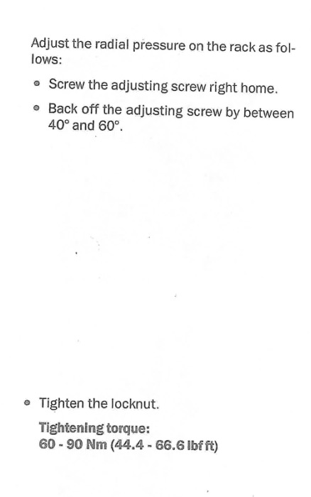

...da sollte man tunlichst die Finger von lassen!!! Mit dieser Schraube wird über das "Druckstück" der Druck der Lenkspindel auf die Zahnstange justiert! Zu wenig Druck und die Lenkspindel springt über auf der Zahnstange. Nicht komisch während der Fahrt! Bitte mal die Suche benutzen - zum Thema Servo gibt es ne Menge zu lesen. Anzugswerte stehen im WHB - hab ich aber grad keinen Zugriff drauf...
Auszug aus WHB:

Also wenn ich das richtig verstehe ist der Druck auf die Lenkspindel zu groß wenn die Schraube zu fest ist. Dann geht die Lenkung zu schwer?
Morgen mal mit dem Drehmomentschlüssel prüfen - 70 Nm als goldene Mitte
Lenkung eingestellt - 65 NM und 20 Grad zurück.
