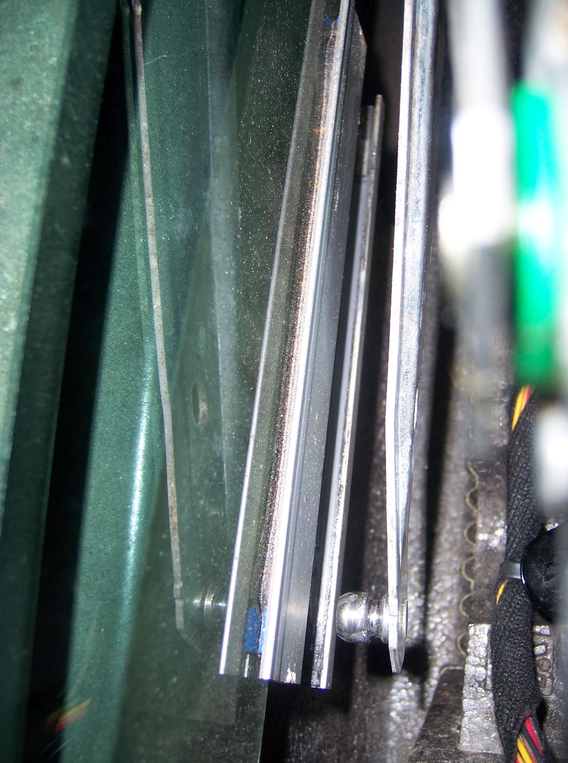

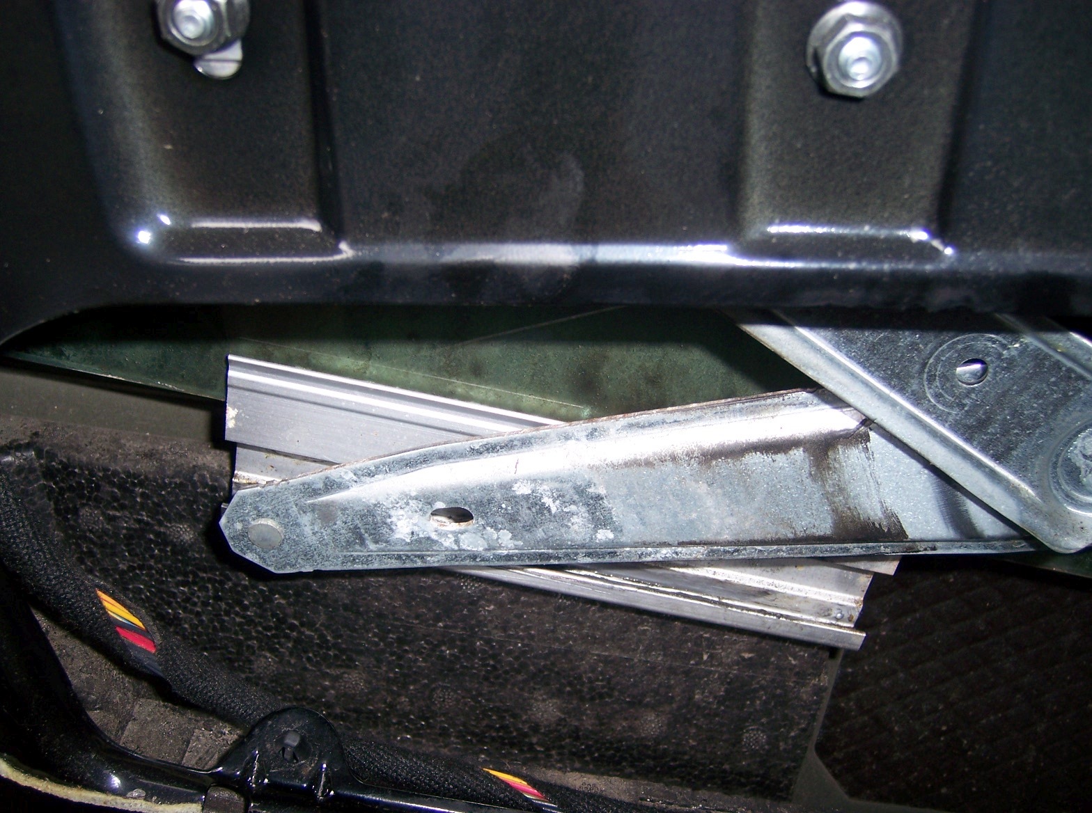

Hallo, ich häng mich mal hier dran mit folgendem Problem: hab die hintere Gleitrolle letztes Jahr gewechselt und nun ist sie wieder gebrochen.
Jetzt, im losen Zustand hat irgendwie der Arm einigen Abstand von der Gleitschiene und lässt sich nur mit sanfter Gewalt in die Sollposition bewegen (siehe Bild).
Am Arm sind auch so Schleifspuren. Ist das normal oder ist da was verbogen? Evtl. hab ich die Rolle auch nicht 2 mal klicken lassen, könnte das ursächlich sein?
Vielen Dank für eure Ratschläge!
