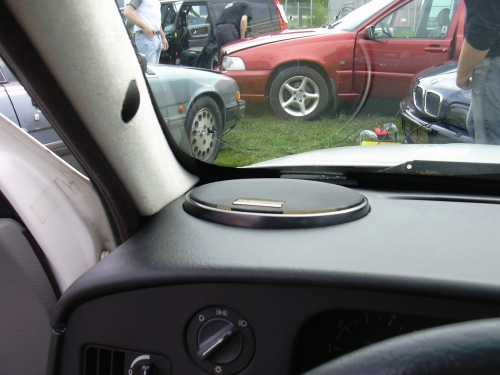

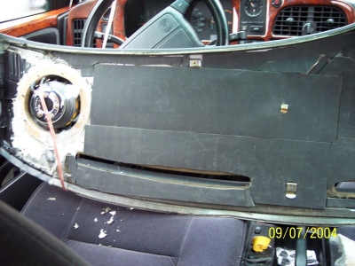

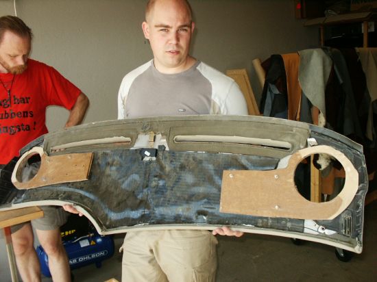

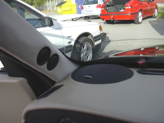

Habe mittlerweilen auf einer schwedischen Page noch einige Bilder gefunden.
Die da abgebildeten 9000er haben keine Doorboards dafür im Armaturenbrett die Lautsprecheraufnahmen vergrößert.
Wie man da dann noch das Armaturebrett festschraubt frag ich mich ja schon...

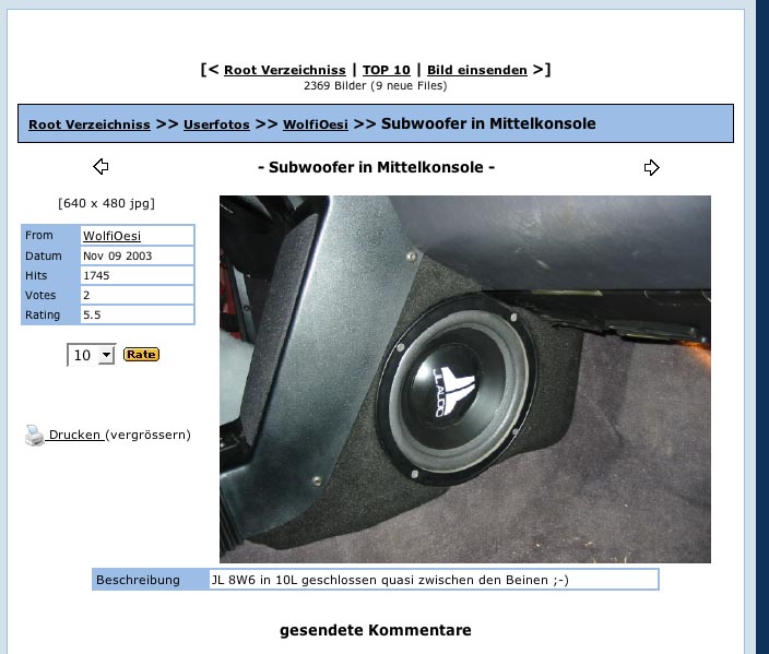

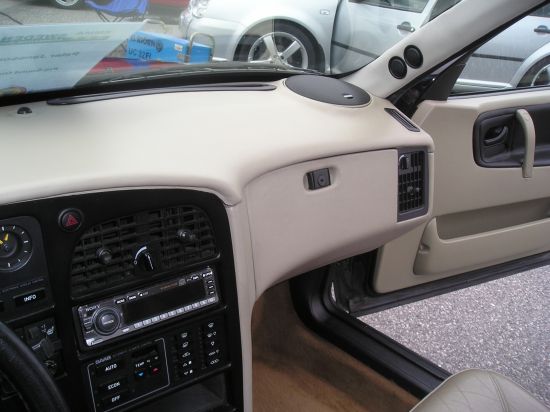

Weitere Bilder. Hier ein 900er Einbau:

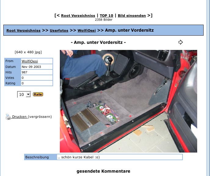

das untere ist von einem Forumsmitglied, Wolfiösi oder so ähnlich :-)
Das obere, wow, frage mich, wie das klingt! Für den Kickbass würde ich eher untere Lösung bevorzugen. Und der richtige Wumms dann von hinten ausm Kofferraum.
Aber auf jeden Fall sind die Deckel neu bezogen, eine echte Alternative gegen rissige Amaturendeckel (bei den 900?).
Das würd ich auch sehr gerne wissen!
Das Armaturenbrett im 9000er ist auf jeden Fall neu bezogen.
Das Problem dabei ist dann halt die Passgenauigkeit. Im ersten Bild in der Mitte gut zu sehen...

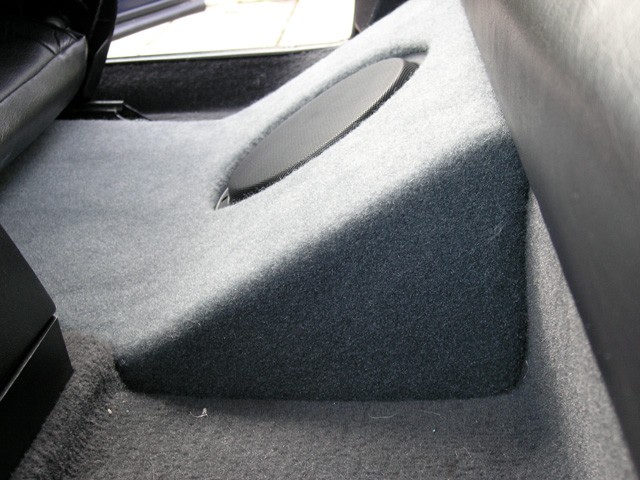

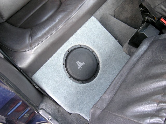

Im 2. und 3. Bild noch eine Sub Alternative. Kommt für mich nicht in Frage, aber wenn hinten selten wer mitfährt, warum nicht...

also die haben wirklich schmucke Innenaustattungen, grade auf dem ersten Bild, überall Leder soweit das Auge reicht, auch bei den Türgriffinnenschalen, alles nachträglich gemacht. Das Amaturenbrett sieht echt sehr edel aus. Wo hast du die Bilder gefunden?

Ist euch auf dem ersten Bild (Post von Jon) mit dem neu überzogenen Armaturenbrett auch aufgefallen, dass der Besitzer auch den Radio nach oben gesetzt hat wo normalerweise die Klimaanlage sitzt und diese eine Etage darunter?? Frag mich, was da alles nötig ist, weil den Umbau find ich sehr gut, ich denk auch schon immer an ein Becker 1 DIN Navi aber da unten wo der Radio normalerweise ist find ichs blöd.
Weiß jemand mehr oder wurde das schon mal diskutiert??
