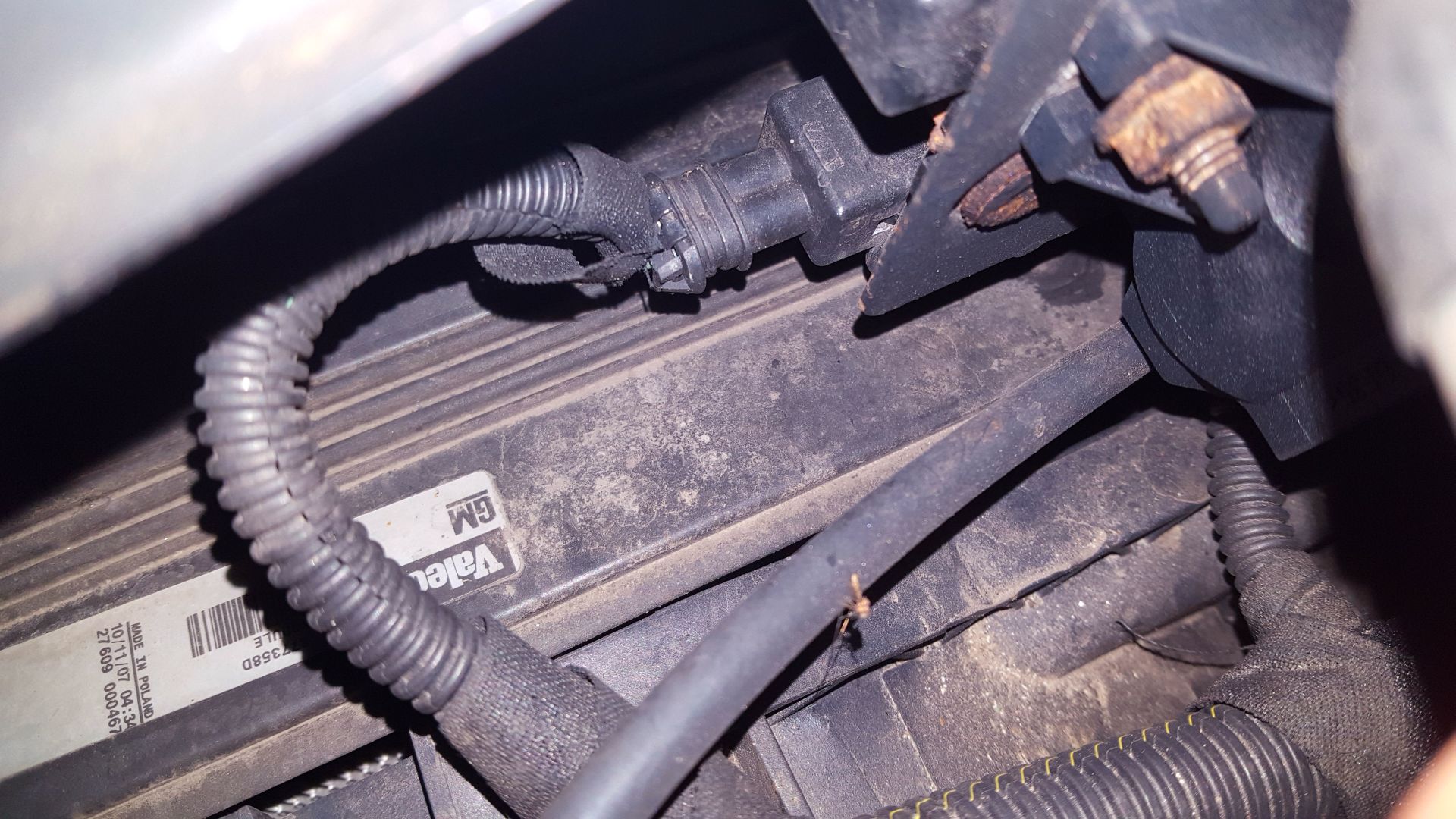

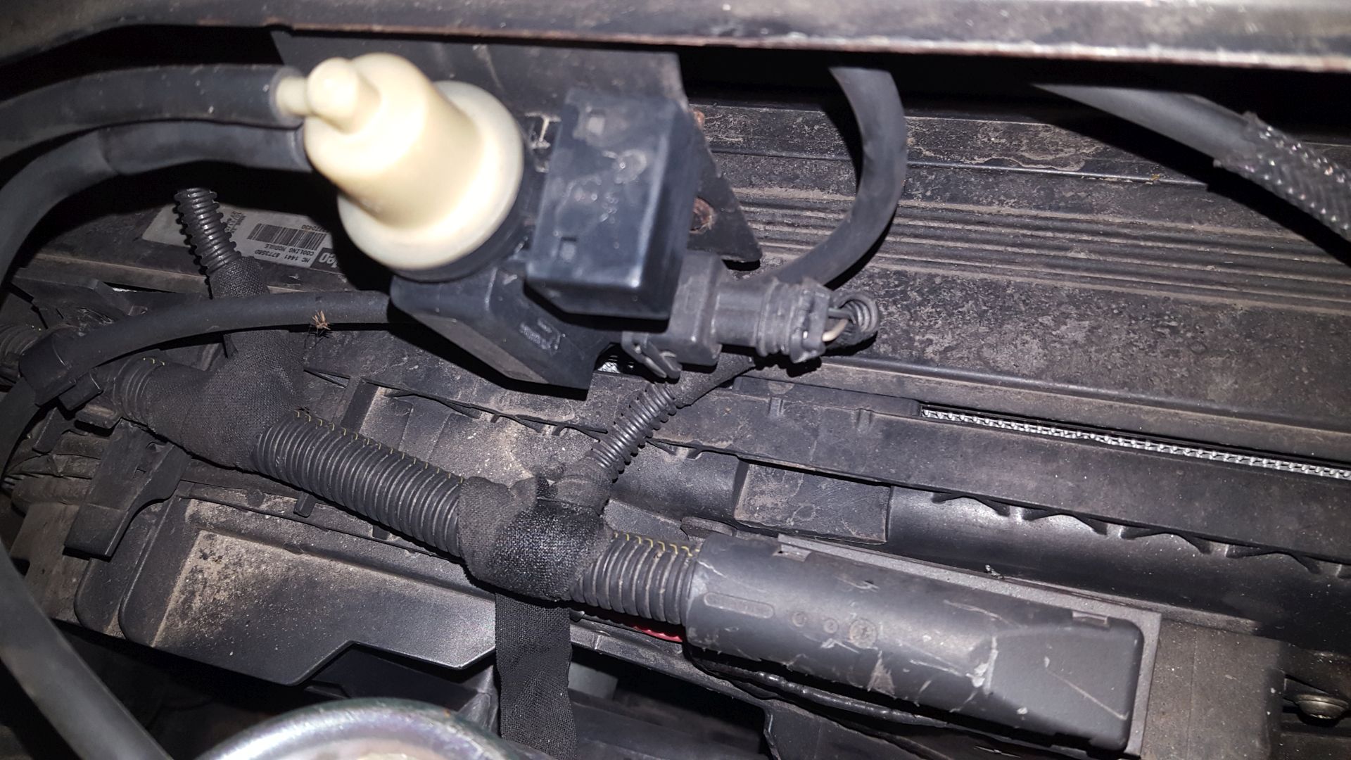

Hallo
Vielleicht doch das Ladedruckregelventil ? Der TTID hat zwei davon, eins für jeden Lader. Sitzen vorn rechts unterhalb vom Haubenschloss .
Evtl mal die Anschlüsse hin und her tauschen, dann müsste er theoretisch nicht gut untenherum laufen aber in den höheren Drehzahlen gut gehen.
Wenn das schon so bei den alten Ladern so war ist das meine Vermutung.
Gruß Andreas
Moin Andreas,
Sind das die beiden Stecker?
20170625_213926.thumb.jpg.ceb35701558a6a865b328507250b7a4f.jpg20170625_213942.thumb.jpg.c96f10af3007079483be49650ec6aef8.jpg
Grüße Hendrik
Ja müssten Sie sein, so aus dem Gedächtnis raus.
Aber nicht nur den Stecker tauschen,sondern alle Anschlüsse!
Falls er dann so läuft wie ich denke, Ventil ersetzen.
Gruß Andreas
Bearbeitet von 9-3Tid150
