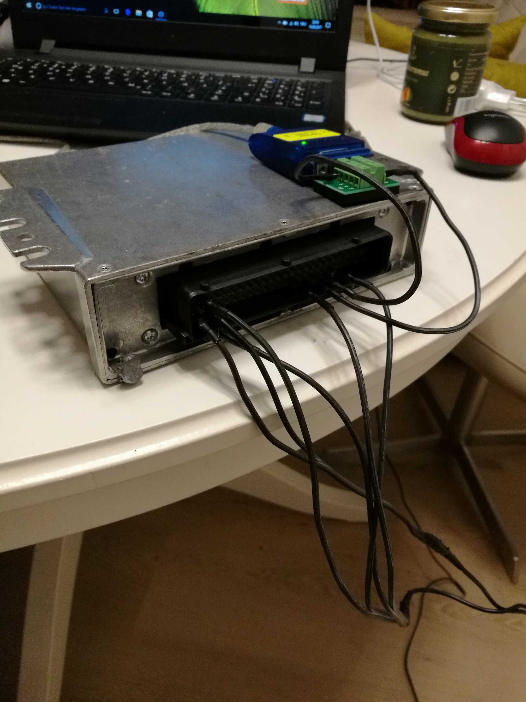

Da ich leider niemanden gefunden habe der mir die Abstimmung macht will ich das selber probieren. Habe jetzt ein gebrauchtes trionic 5 Steuergerät und den lawicel canusb bestellt. Werde euch auf dem laufenden halten
Mache es über den 10 Pol Stecker, der Sitz ungefähr 25 cm vom Steuergerät Stecker entfernt, mit angeschlossenen Batterieladegerät welches auf schnell laden gestellt ist.
Kleiner Zwischenbericht: der lawicel canusb wurde vom Windows 10 gleich richtig erkannt und der richtige Treiber automatisch installiert. Ich war echt überrascht.

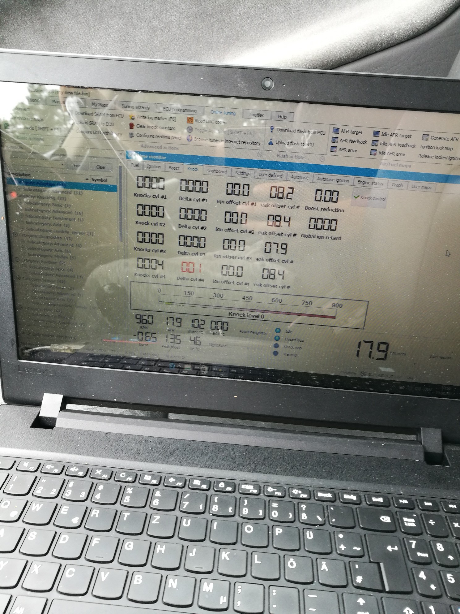

Es bring sehr wohl was, bin gerade gefahren. Sollte der motor klopfen wird es erkannt und zuruckgeregelt.

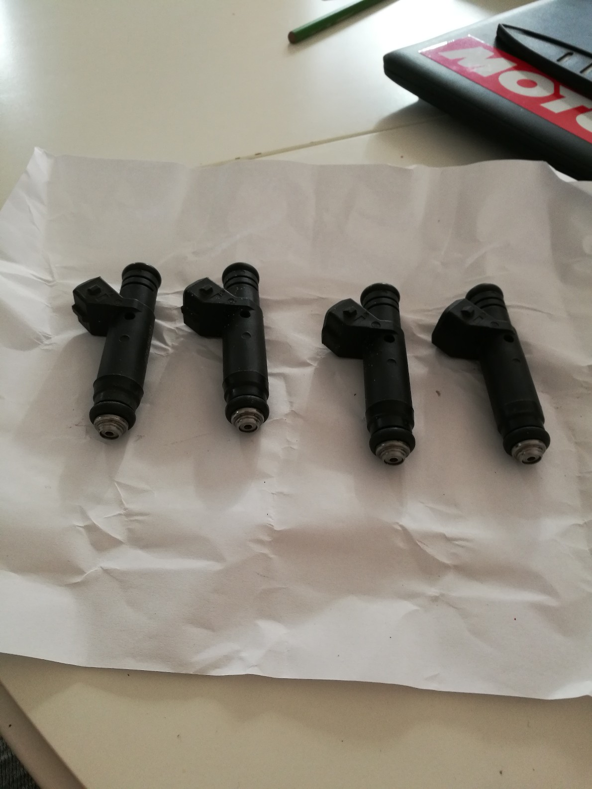

Habe jetzt eine ausgiebige logfahrt gemacht. Ab ca. 6000 ist der injector duty cycle bei über 100 Prozent so dass afr zum begrenzer auf 12,3 abmagert. Sonst lauft er mit afr 11.8 Habe schon einen 3.5er benzindruckregler bestellt damit es besser wird. Der turbo kann deutlich mehr.
Hat jemand Interesse an den grünen bosch Düsen(440ccm)? ich werde wohl auf die 630er Umbauen müssen um den Drehzahlbereich bis 6800 nutzen zu können.

B204, Block ist Standard bis auf die einlassnocke vom b234i, tech2 brauche ich nicht, ich kann mit t5suite über canusb Adapter livedata sehen. Errechnete afr werte, klopfereignisse, apc ansteuerung. Abgastemperatur kann ich leider nicht sehen. Im Drehzahlbereich 5900-6800 laufen die Düsen mit über 100% duty cycle so dass der motor auf afr 12.6 abmagerte. In diesem Bereich gab es dann klopfereignisse. 630 Düsen und 3.5 bar benzindruckregler sind unterwegs.
Hier sieht man es
Die 630er Düsen sind da
