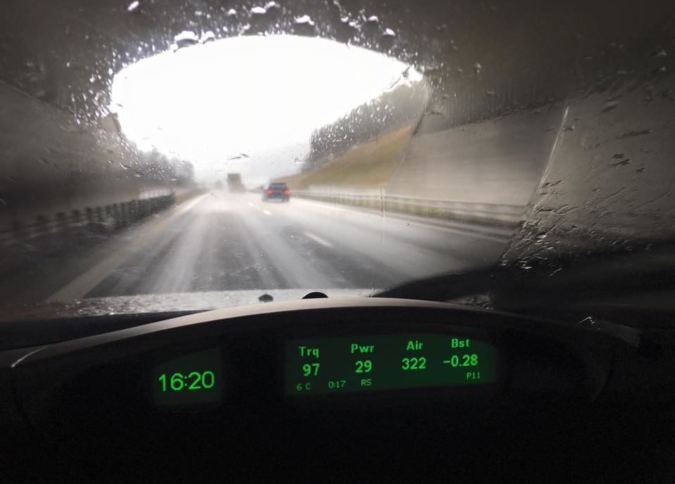

Ein weiteres Bild vom eSID-NG. Was man hier sehen kann ist zum Beispiel das nun angezeigt wird ob der Regensensor aktiviert ist (RS). Diese Funktion fehlte ja bisweilen. P11 steht für das Menülevel in dem man sich gerade befindet. Fahrzeit sowie Temperatur ist auch zu sehen.
Ich werde nun versuchen ein Paar Video's an Land zu ziehen :)

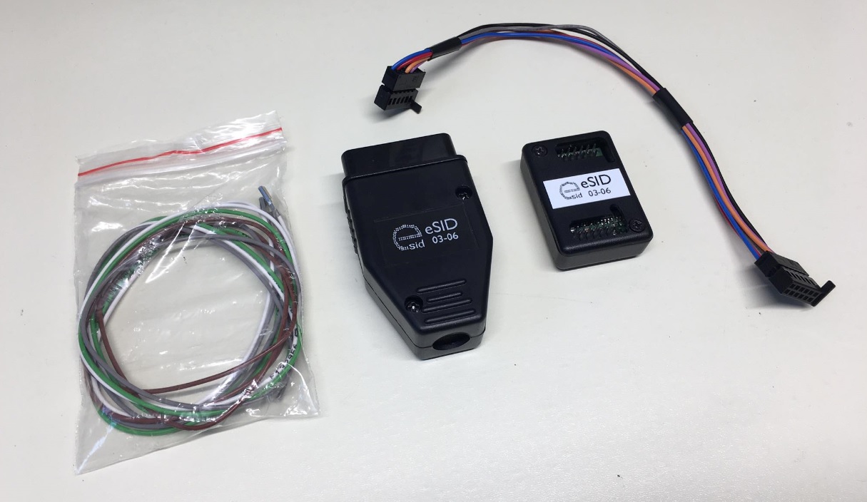

Und so sieht das Produkt letztendlich aus. Es besteht aus 2 Steuereinheiten. Eine wird hinter dem SID platziert, das andere am OBD Stecker angeschlossen. Es müssen 4 zusätzliche Kabel (zwischen dem SID und dem Controller für das SID) gelegt werden. Der Arbeitsumfang ist somit überschaubar. Die einzigen Teile, welche entfernt werden müssen sind:
- mittleres Armaturenbrett Lüftungsgitter (um an den Controller und das Navi zu kommen)
- Centerspeaker Abdeckgitter (um an das SID zu kommen)
Dadurch, das die Elektronische Architektur, des Pre-Facelift Armaturenbrettes deutlich komplexer ist als nach dem Facelift, ist auch das eSID etwas komplexer im Aufbau.
Der Plan sieht vor, das es bis Ende der Woche installiert ist. Gerne könnt Ihr mich jetzt schon mit Fragen löchern.
Euch einen erfolgreichen Wochenstart.

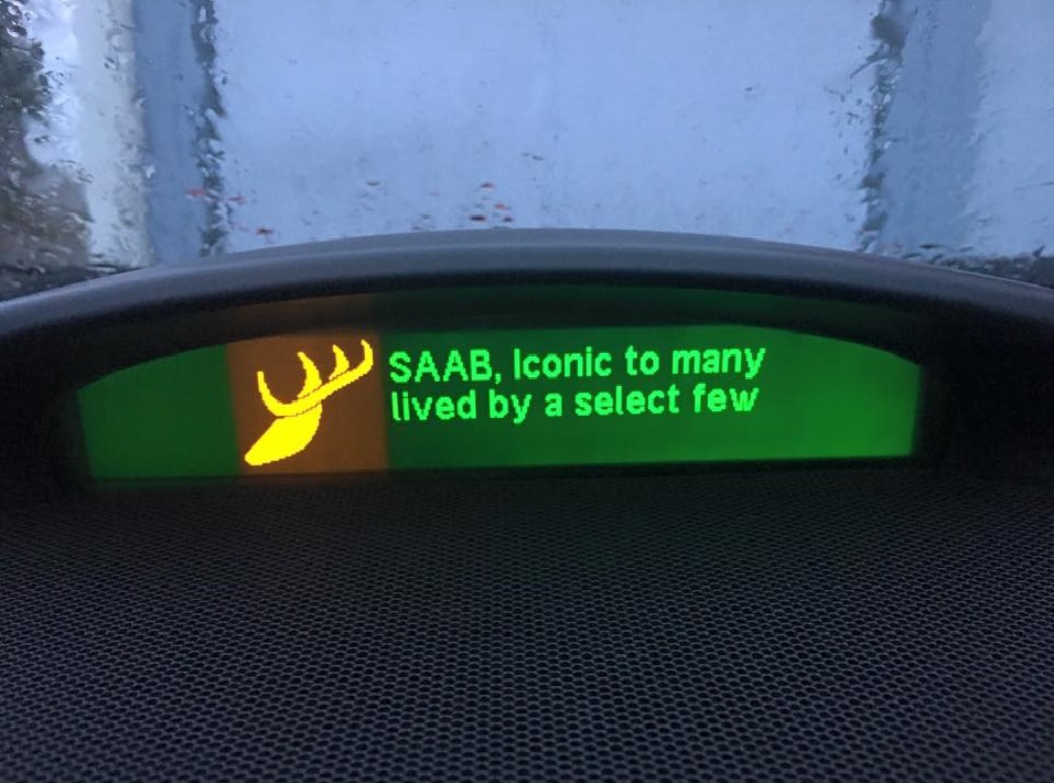

PS: Was mir momentan am meisten gefällt, das nach dem Türöffnen das Sid angeht und "mich begrüßt" mit dem Text siehe #1

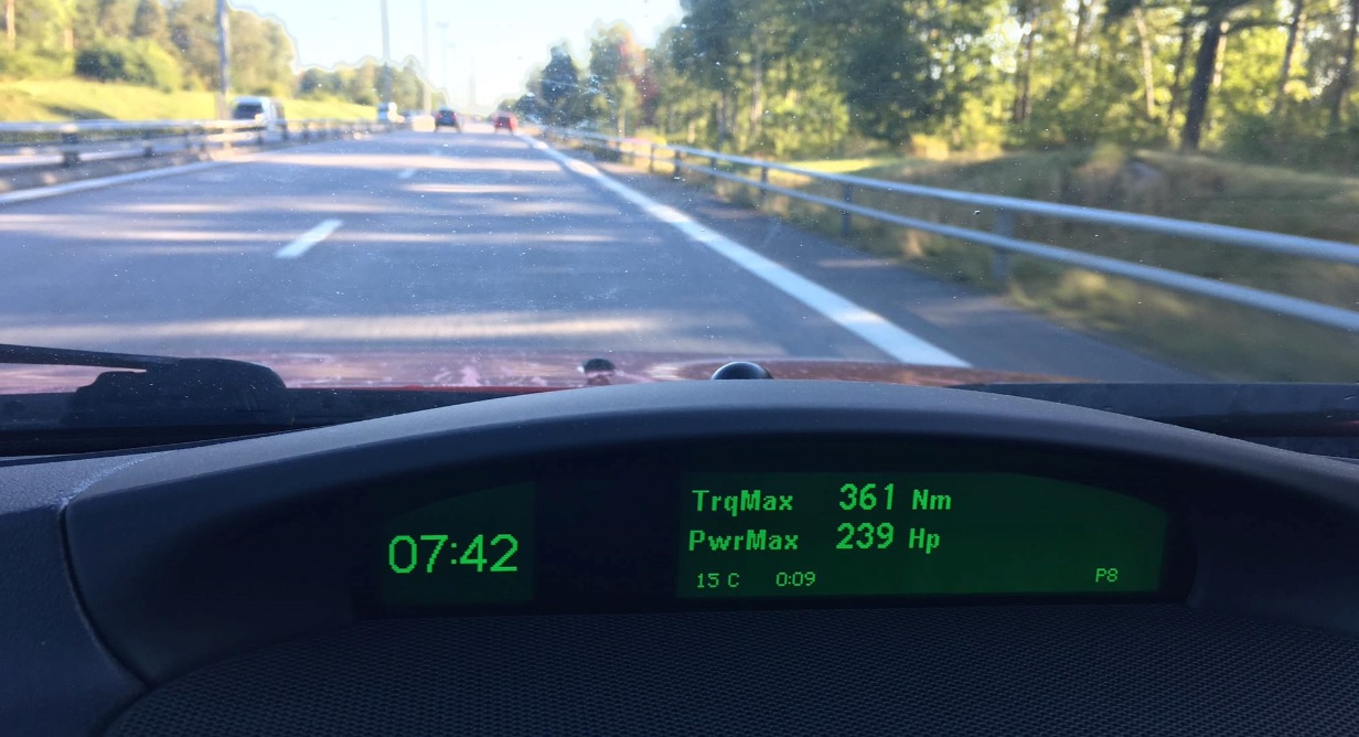

das eSid kann zusammengefasst gesagt Anzeigen zu folgenden Themen machen:
  • Momentary Fuel
  • Accumulated Fuel Consumption
  • Average Fuel Consumption
  • Torque/Power
  • Intake Air Temperature / Coolant Temperature
  • Transmission Oil Temperature
  • Engine Speed / Vehicle Speed
  • Maximum Torque / Power
  • Airmass
  • Turbo Boost pressure
  • Ethanol Blend
  • Diesel DPF Data
  • Performance
  • Drive Time
  • Acceleration
  • Battery/Crank Voltage
  • Accumulated Distance
  • Brake distance and time measurement
  • Display Group: Diagnostics
  • Read DTC
  • Clear DTC
  • 3 Blink
  • Manual Wiper speed interval
  • Automatic Foglight activation
  • Welcome Message
  • Fuel correction factor
  • Distance correction factor
  • Auto Start

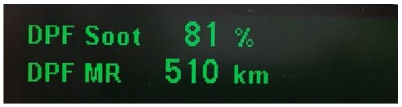

Zu deiner Frage bezüglich des DPF: Hier gibt eSid folgende 3 Informationen: - den Soot Wert, das ist die Rußmasse / Filterinhalt in %
- die gefahrenen km seit der letzten Regeneration
- und wenn die Regeneration aktiviert ist, wird der Status in % angezeigt.Unbenannt.jpg.120ceb80cca5d71184829e92adeead43.jpg
