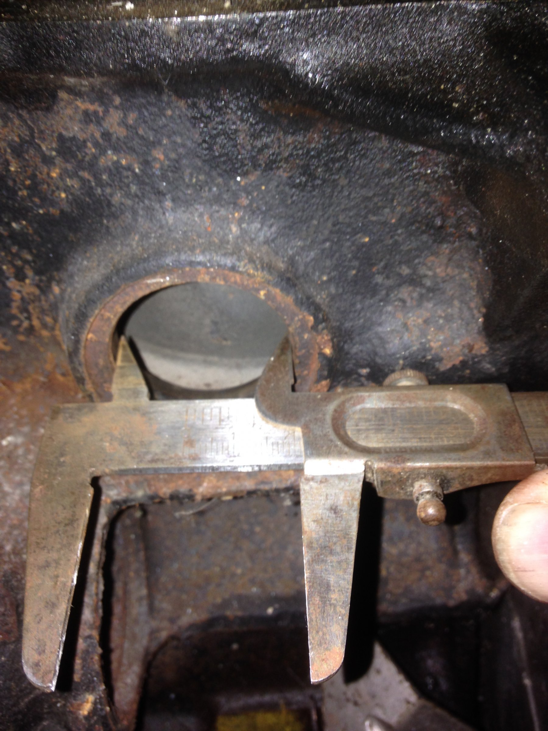

Schade - jetzt erst gelesen....komme gerade aus der Scheune :rolleyes:
Kann dir frühestens Dienstag die genauen Maße an nem Block abmessen

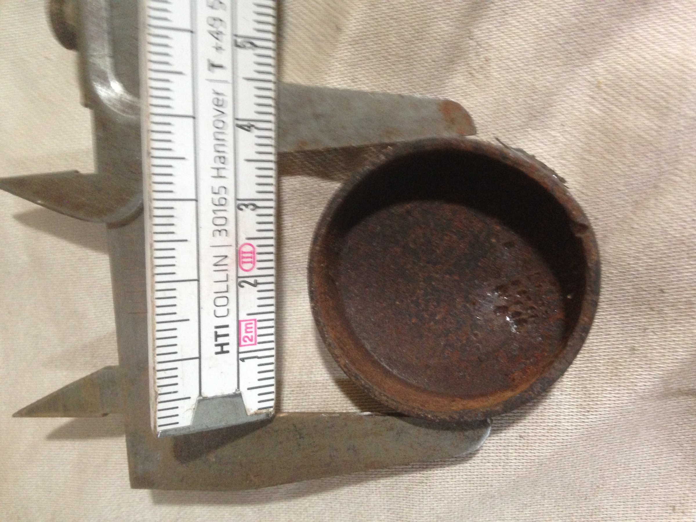

Wenn jemand einen Froststopfen greifbar hat und für mich den Außendurchmesser nachmessen könnte, würde mir das schon weiterhelfen.
[mention=800]patapaya[/mention] .......hier die Maße des Froststopfens..
3,6 cm
