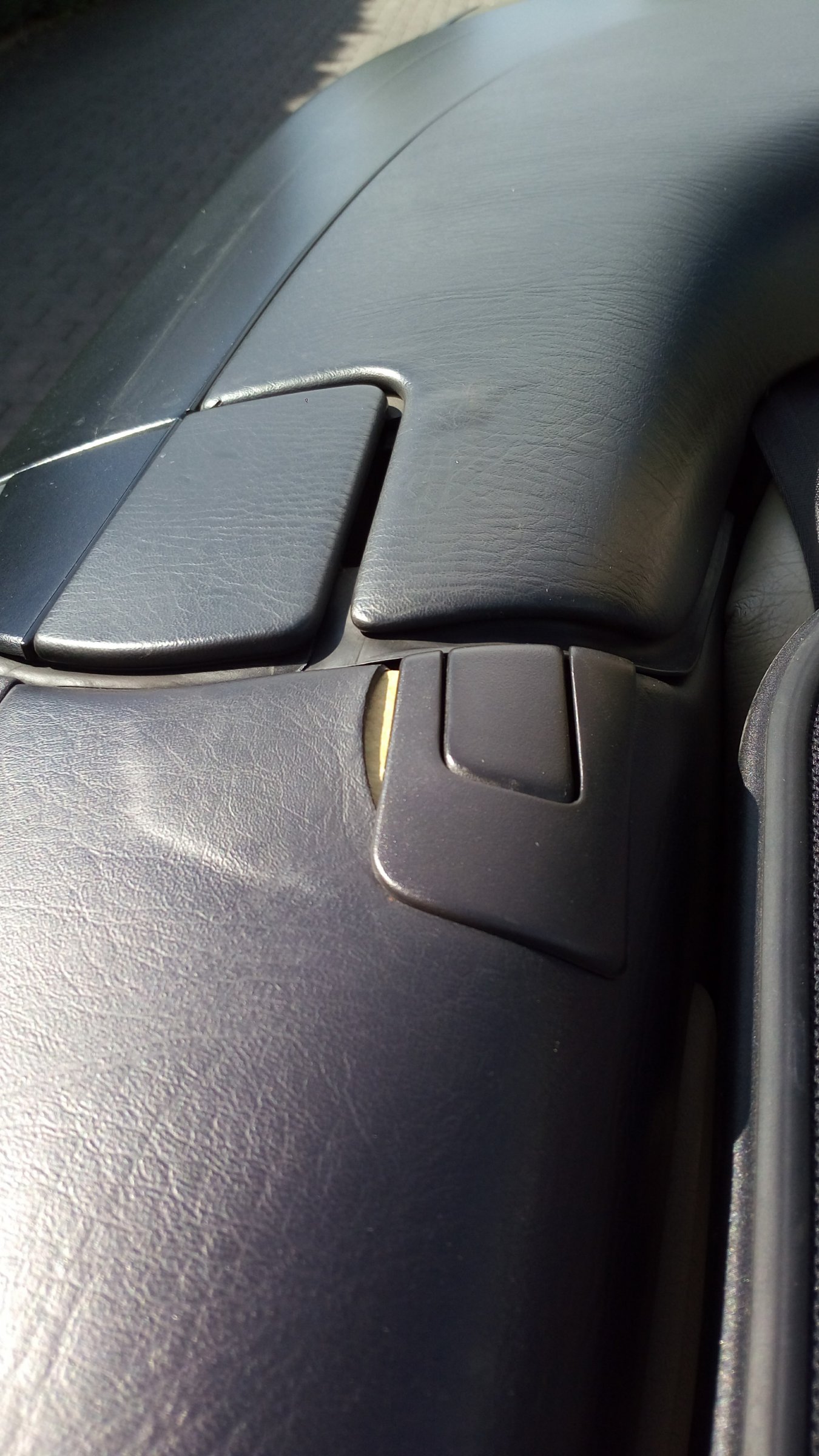

Hallo zusammen,
bei meinem 97er Cabrio hat sich auf der Beifahrerseite die Verklebung des Kunstleders im Bereich der C-Säule gelöst. Das Kunstleder steht leicht unter Zug, ist aber so elastisch, dass man es wieder auf Originalgröße ziehen kann. Wie auf dem Bild zu sehen, hat sich die Verklebung inzwischen auf 4-5cm Durchmesser gelöst.
Gibt es Erfahrungen oder Tipps mit welchem Kleber ich das Kunstleder wieder verkleben kann bzw. was man auf keinen Fall machen sollte?

Ok, das klingt passend, kannte ich bisher nicht. Heute Mittag in der Sonne war das "Kunstleder" weich und konnte problemlos auf die passenden Maße gezogen werden, jetzt eben ohne Sonne und abgekühlt auf ca. 25°C muß man schon kräftiger ziehen. Laut Datenblatt beträgt die maximale Temperatur zum Verarbeiten 35°C. Ich könnte mir vorstellen die Verklebung eher bei warmer Temperatur vorzunehmen um die Spannung bis zum Abbinden zu reduzieren. Meinungen hierzu?
Nimm nen Föhn und erwärme das Material, bekommst du auch besser verklebt damit
