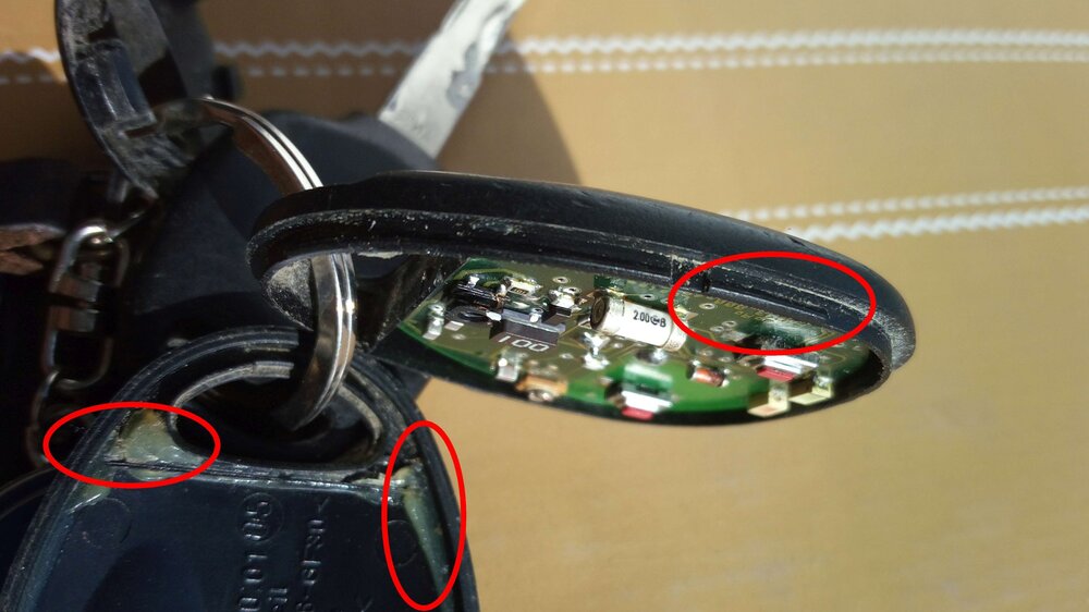

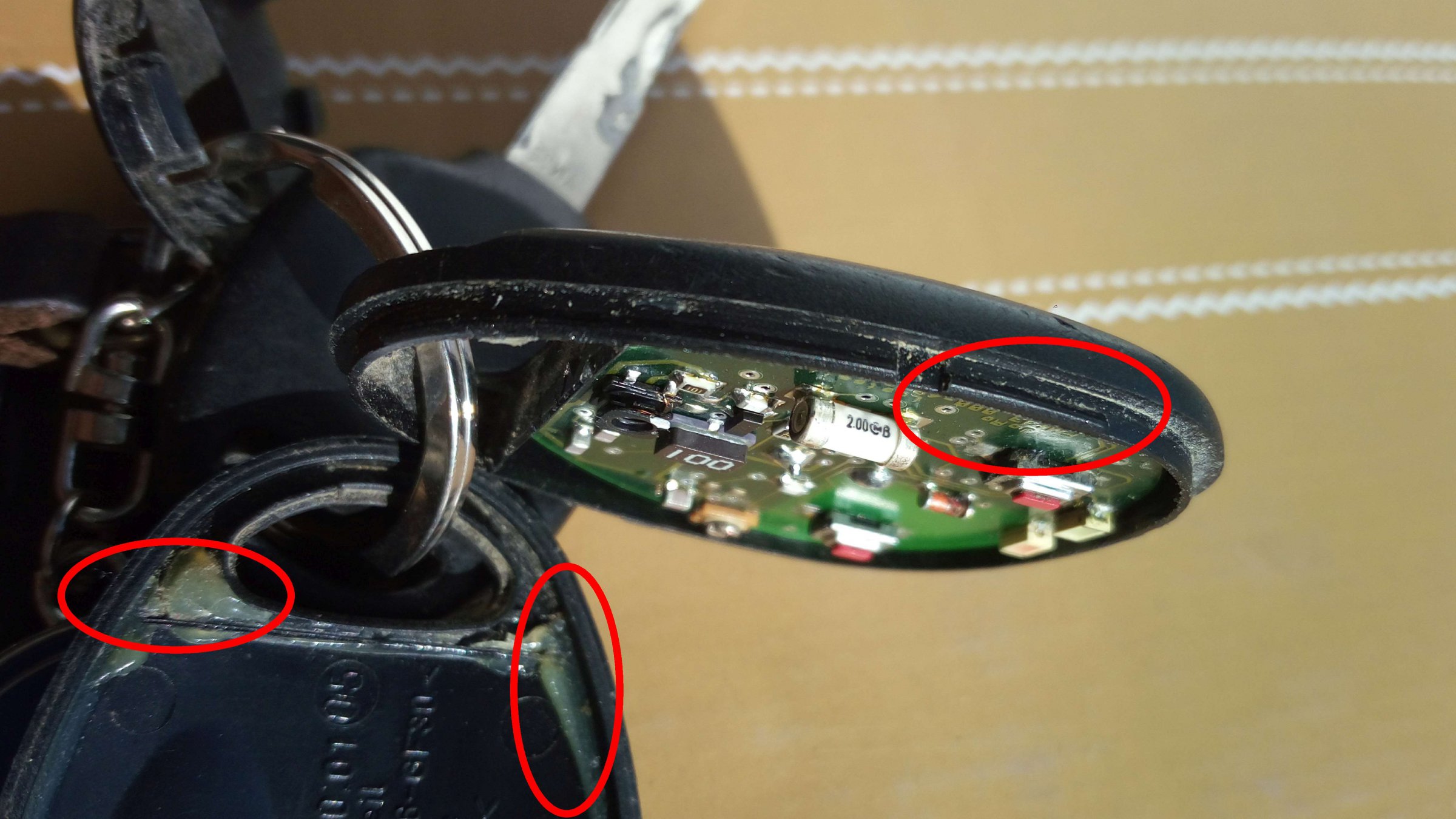

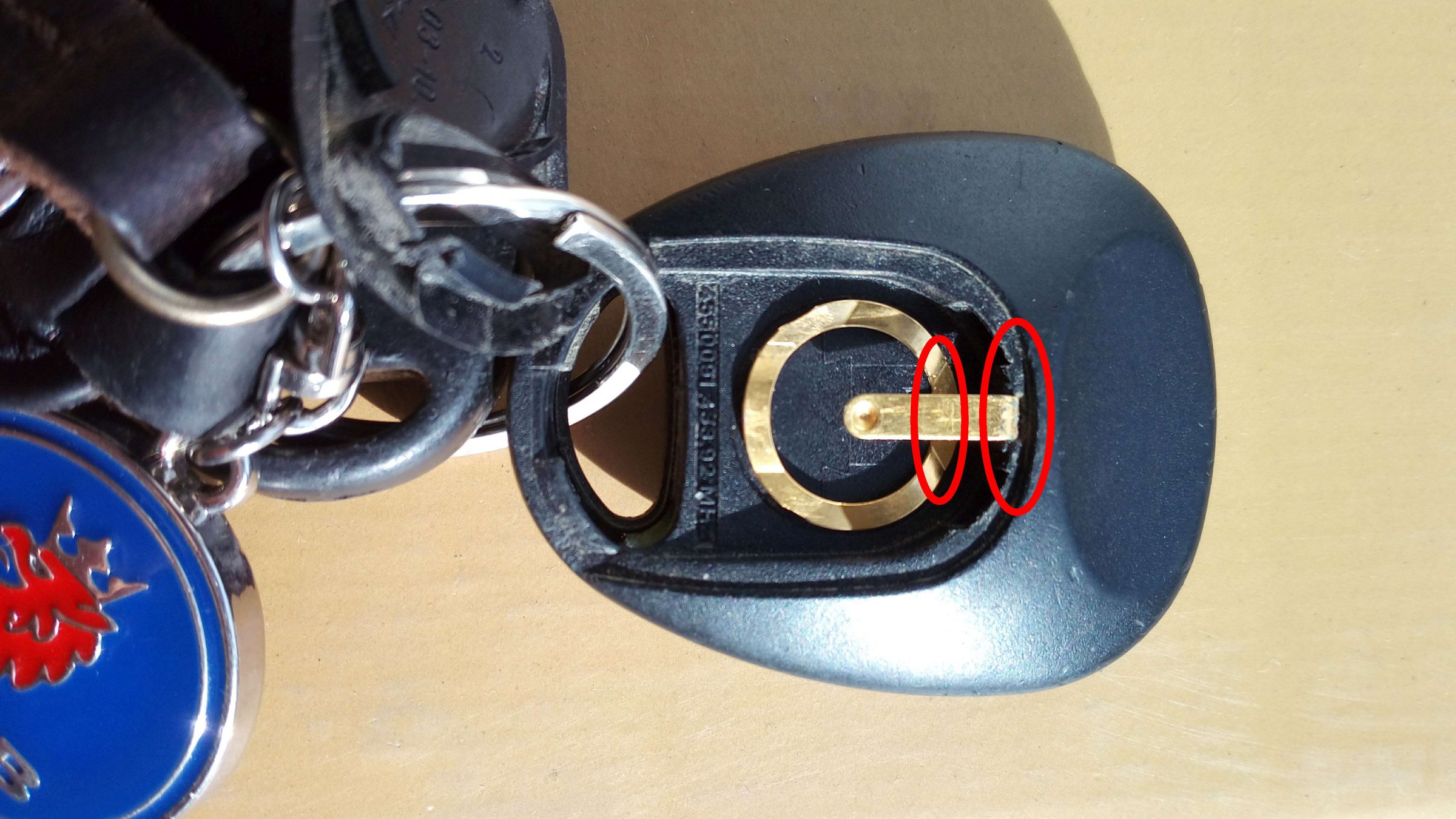

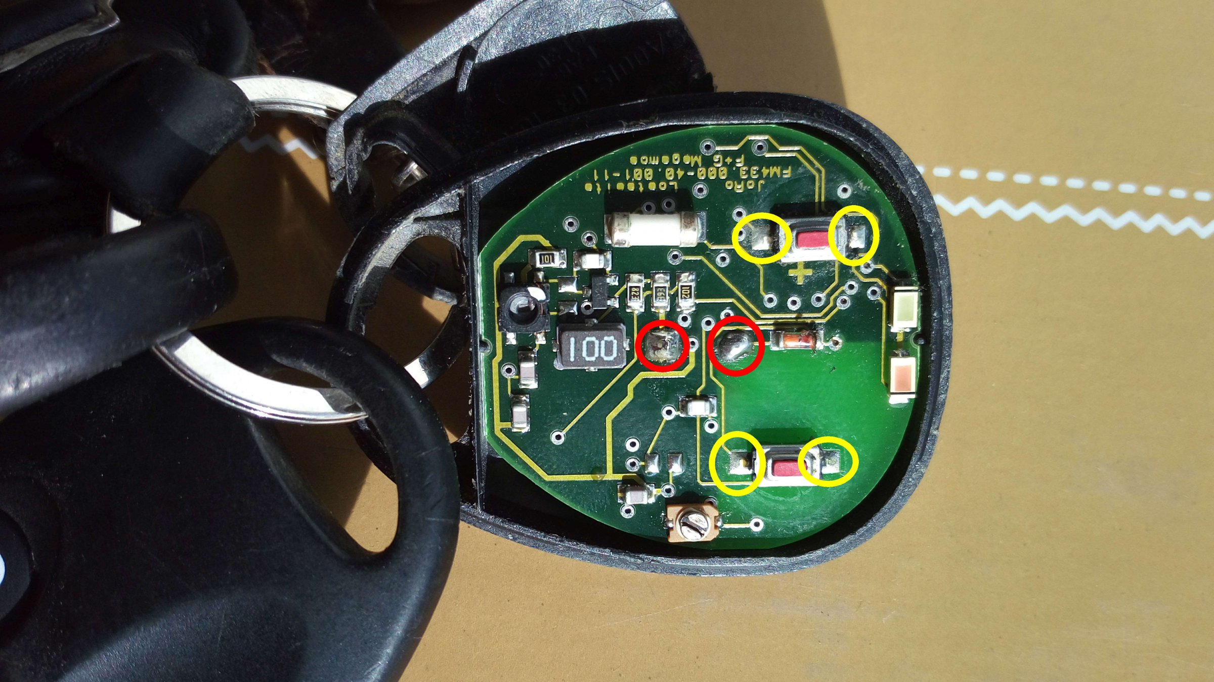

Der Vollständigkeit halber hier noch drei Bilder.
Sollten die Batteriekontakte seitlich wackeln anstelle zu federn, haben sich wahrscheinlich Risse an den Lötstellen gebildet.
Das Oberteil und Unterteil ist lediglich zugeclipst und mit ein wenig Kleber gesichert und läßt sich leicht aufclipsen.
Rot markiert die Lötstellen der Batteriekontakte, gelb die Kontakte der Mikroschalter. Durch Schmutz oder zu festes oder häufiges drücken können diese beschädigt sein und müssten dann durch neue ersetzt werden. Eventuell ist aber auch hier ur ein Riss in der Lötstelle zu erkennen.
