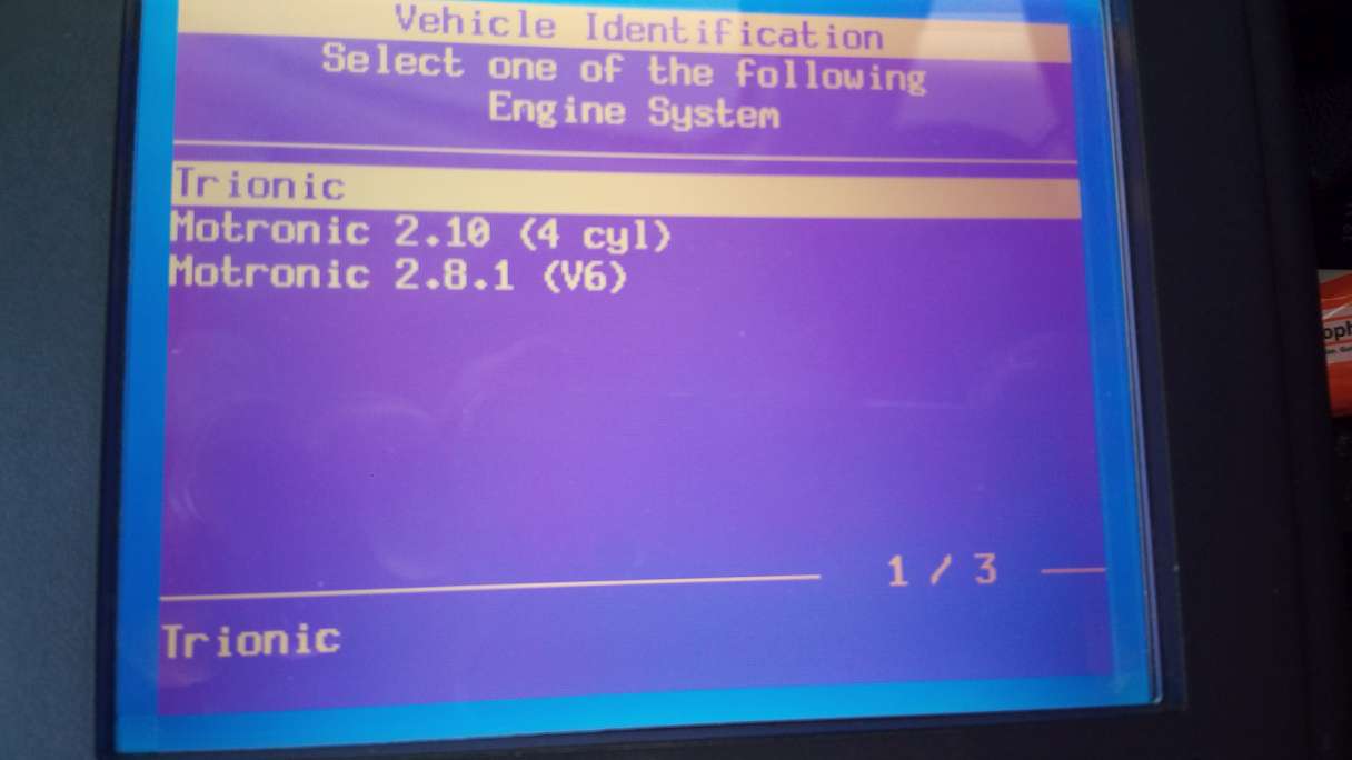

Etwas "seltsam" war bei Auslesen, dass für den 902 -soweit ich mich erinnere- nur 2 Motortypen,
nämlich 2.1 ltr. u. 2.3 ltr. zur Auswahl standen. Bei Auswahl 2.1 ltr. hat das Tech 2 dann auslesen können.
Ist aber doch "nur" eine 2 ltr. Maschine.
Korrekt, drei Motoren waren für den 900 mit Baujahr 1995 zur Auswahl: 2.0 Trionic => keine Kommunikation wie erwartet, 2.1 => Kommunikation möglich, obige Fehler ausgelesen und Fehlerspeicher gelöscht und 2.5 V6 => nicht getestet, entfällt.
2,1l gab es beim Vorgänger. Aber ob der eine Motronic hatte, so dass da was durcheinander kommen könnte? Ich dachte die Überschneidung wäre nur '94 gewesen. Im tech2
wählt man doch nicht den Motor sondern den Steuergerättyp aus :hmmmm2:
Lagesensor ist im Zündverteiler.
und um es zur Sicherheit vollständig zu machen. Es gibt einen Sensor an der Kurbelwelle, der für Drehzahl und OT genutzt wird. Daraus ergibt sich aber beim 4-Takter noch nicht der richtige Takt. Denn liefert dann der Sensor an der Nockenwelle, die sich ja nur mit halber KW-Drehzahl dreht. Der KWS ist also der "genauere", benötigt aber die Hilfe eines realen oder virtuellen (Trionic) Lagesensors der Nockenwelle. Denn ob OT jetzt Ende Verdichten oder Ende Abgas ausschieben ist, dann weiß der KWS nicht.

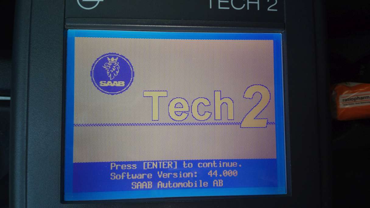

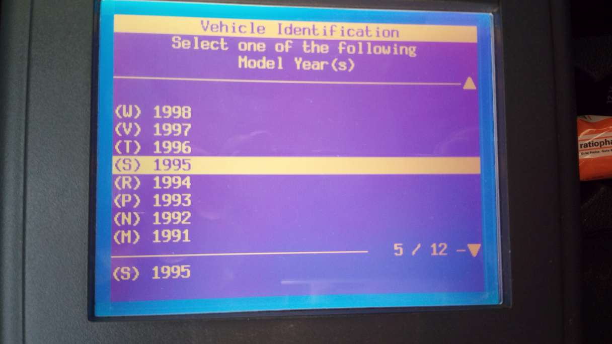

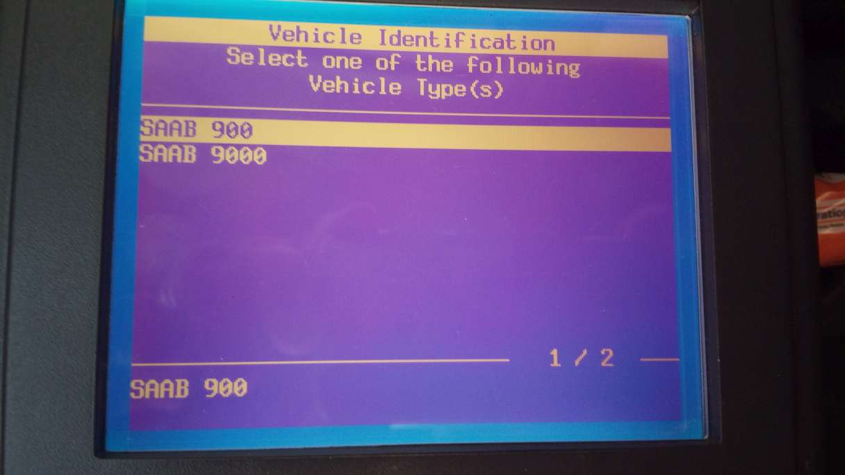

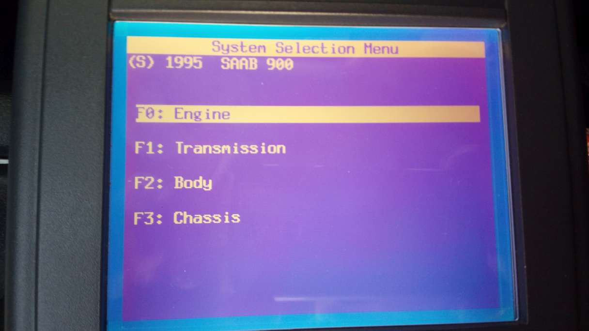

Im Tech2 muss zunächst Baujahr, dann Fahrzeugtyp und zuletzt Steuergerätetyp. Für das Baujahr 1995 können dann 3 verschiedene Motortypen ausgewählt werde. Die Zahl 2.1 bzw. 2.8.1 beim V6 steht aber wohl für die Generation des Motorsteuergerätes und nicht für den Hubraum.
IMG_20170702_205645.thumb.jpg.1813fecf5f6d4c3d5e6e4595e7070481.jpg IMG_20170702_205658.thumb.jpg.1f83404103b7345f93362d600d8e013f.jpg IMG_20170702_205705.thumb.jpg.a1c2f7875656fe9e354be44fb3ae44eb.jpg IMG_20170702_205712.thumb.jpg.f6e754c47d393873a8aa82b03585860a.jpg IMG_20170702_205723.thumb.jpg.ec603a8e1b2213936215ed7a771609dd.jpg
Könnte der Haarriß im Verteiler einen Zusammenhang mit den Fehlern P0340 und P0171 haben?
Ach so, nein zwei punkt zehn. Das ist die Version/Type, hat nix mit dem Hubraum zu tun.
