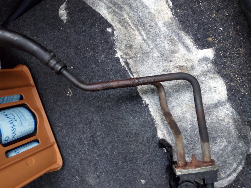

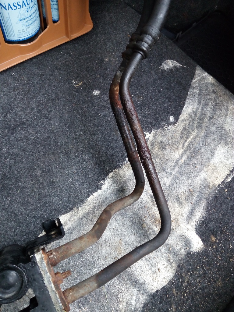

es hat mich einige Zeit gekostet herauszufinden, wo meine Neuerwerbung, ein 1999er 9-3 2.0T, sein Öl verliert, jetzt konnte ich die Stelle lokalisieren. Es ist eine der Leitungen zum Ölkühler, diese ist genau im Bereich dieses Gummi-Führungs-Block aufgequollen und dadurch undicht geworden.
Die neue Leitung kostet ca 80€, jedoch besteht die Gefahr, dass man die alte nicht aus dem Ölkühler bekommt ohne diesen dabei zu zerstören.
Daher die Frage, ob man das reparieren kann? Dazu wäre es klasse, wenn jemand mir die "Daten" zu der Leitung nennen könnte, was ist das für ein Material und welche Durchmesser hat es und gibt es dazu evtl. sogar passende Verbinder?

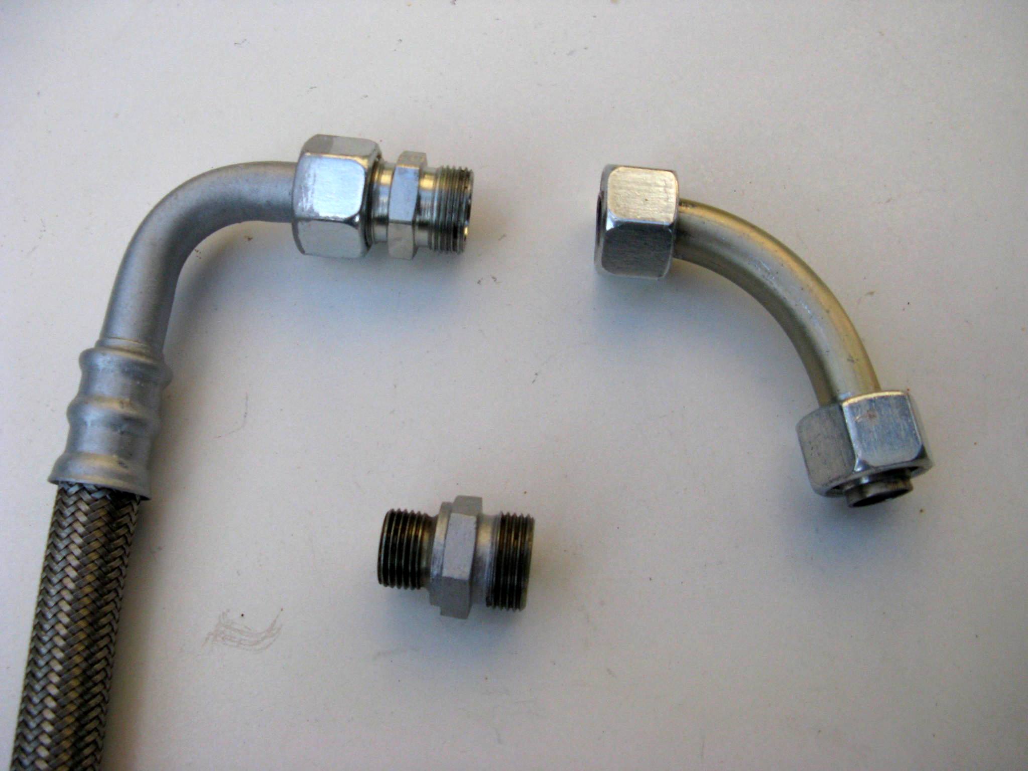

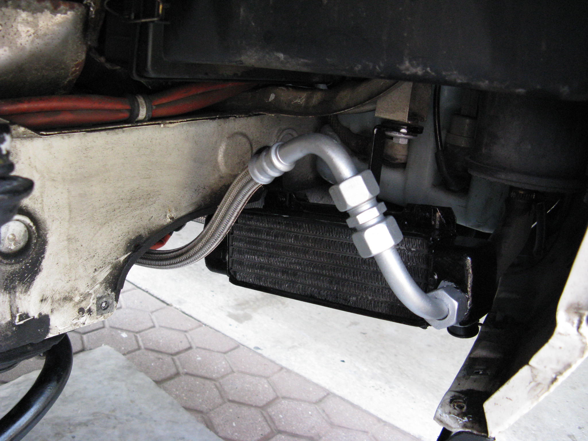

Ich habe Bilder von meinem ausgebauten Ölkühler mit Leitungen beigefügt und auch noch zwei Bilder aus dem Netz, wo jemand seine Leitungen repariert hat. Ich bin mir nur nicht sicher, wo man solche Verbindungsstücke kaufen kann und wie die verarbeitet/montiert werden.
Das Gute ist ja, dass meine Leitung an einer geraden Stelle undicht ist, da kann man es ja sicher besser rep. als in einem Bogen.
Ich freue mich auf Eure Tipps

Wenn du genug Platz zum Schlauch hast, die Beschädigten Stelle rausschneiden und mitHermedo Rohr-Verschraubung wieder zusammensetzen
Danke, ich kannte die Bezeichnung nicht, habe es mir im Netz gerade angeschaut. Das sieht sehr gut aus.
Ich habe den Schlauch gerade nicht zur Hand, hat jemand zufällig noch die Masse, dann bestelle ich die Verbinder.
Danke und Gruß
