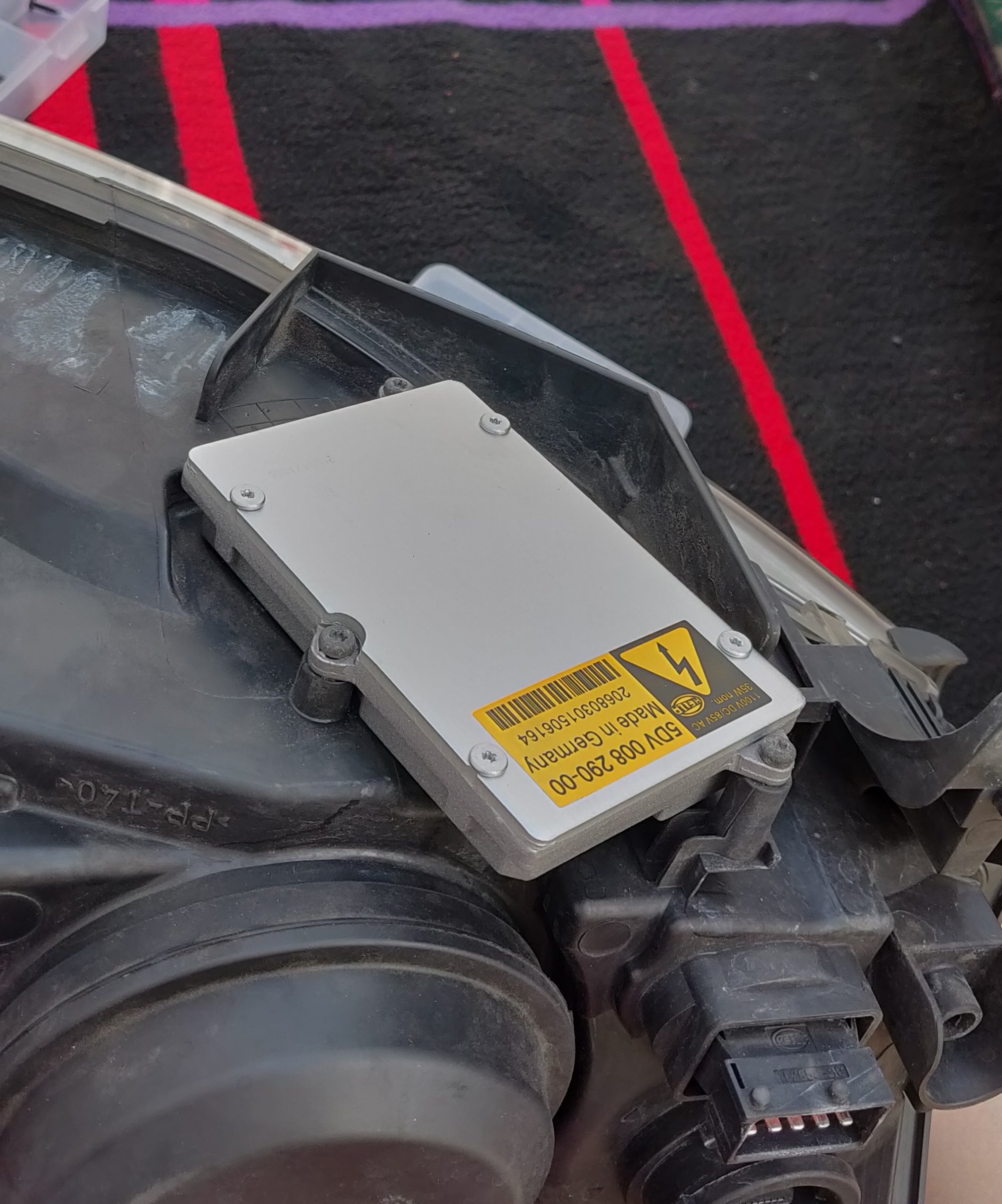

Update:
Ich hatte jetzt doch die Möglichkeit, ein Hella Gerät von Ebay-Kleinanzeige zu erwerben (60€).
Einbau ging flott und beide leuchten wieder.

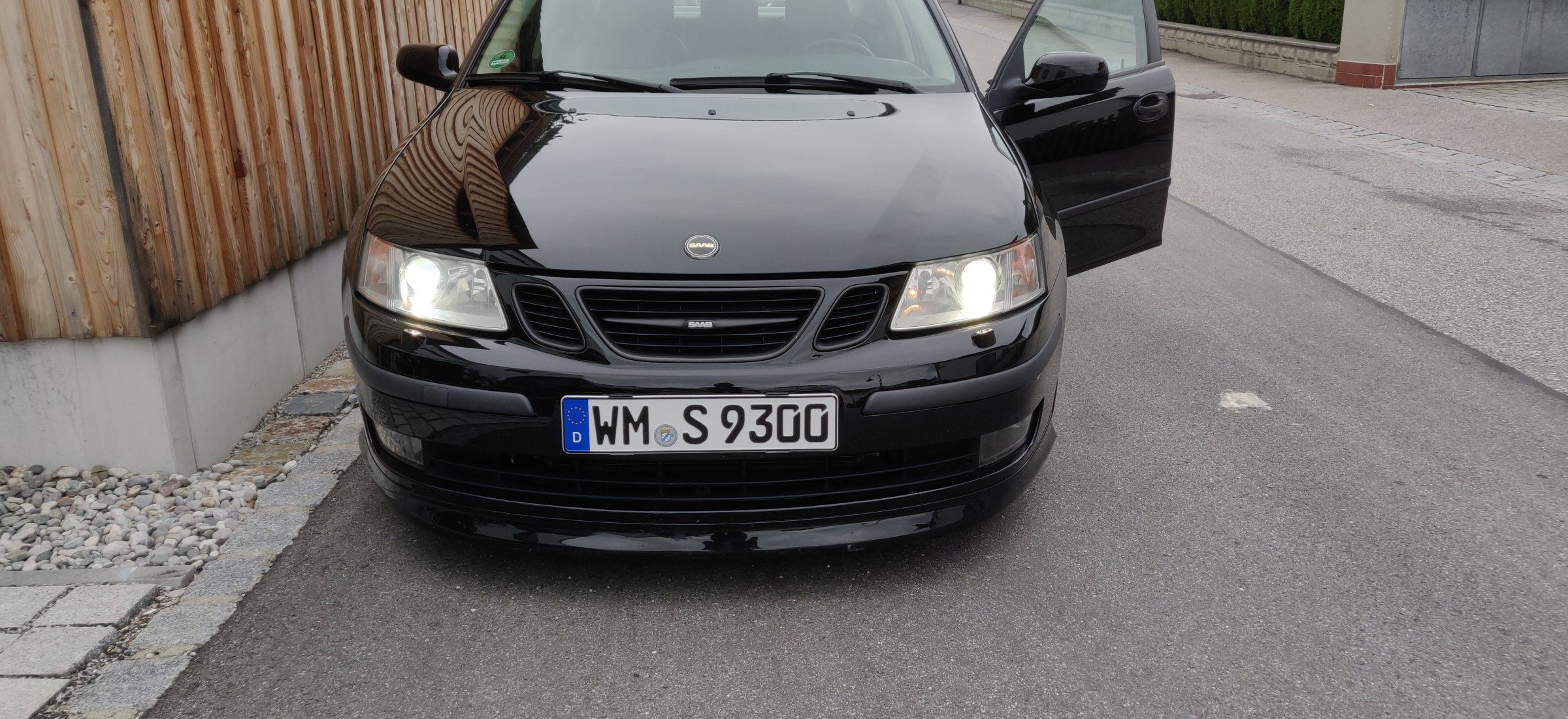

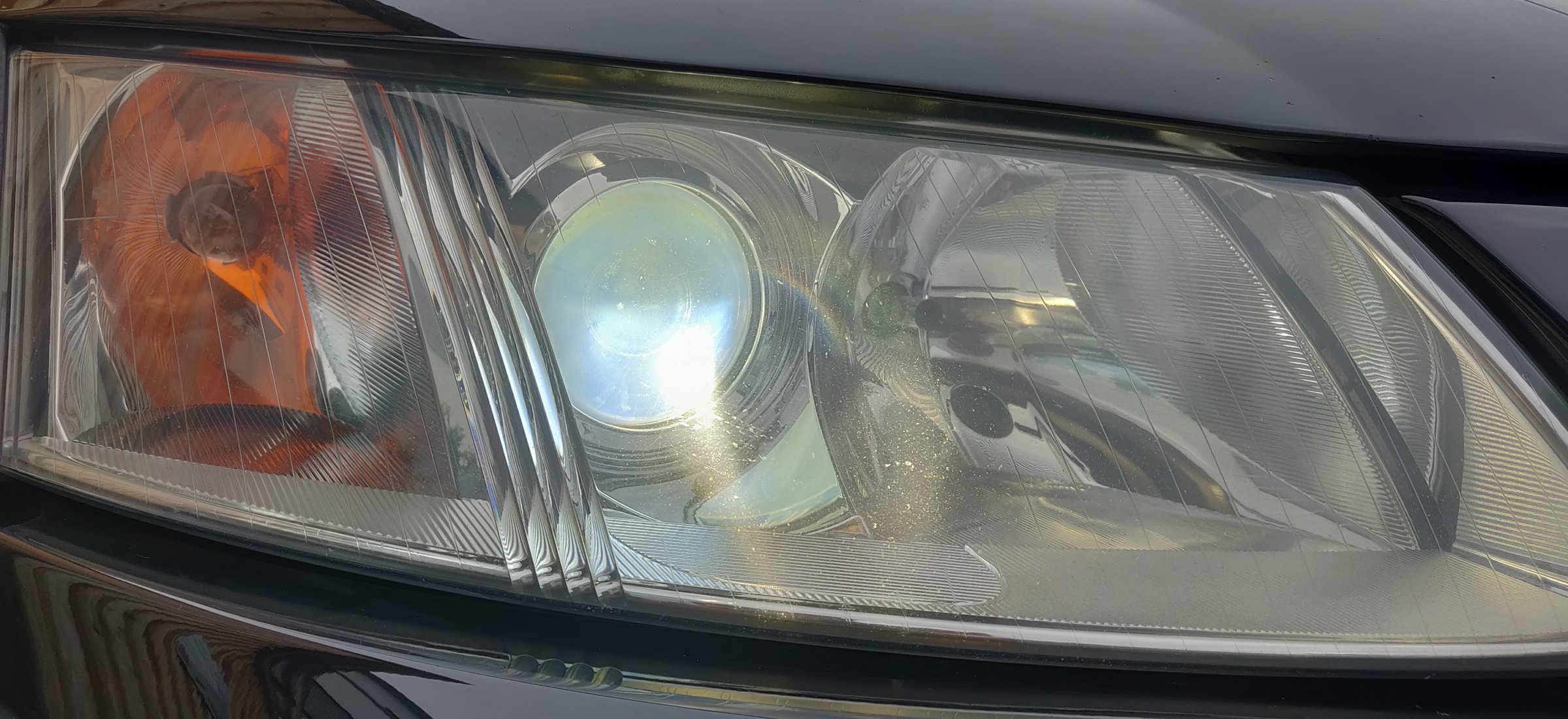

Nur aktuell fällt mir auf, dass sich die Farbe der Brenner nach kurzer laufzeit stark unterscheidet.
Beide starten in einem starken Blauton, der linke (von vorne/Beifahrerseite) geht dann in den gewohnten Weiß-Blauton über, der rechte (Fahrerseite) wird aber richtig gelb, fast so wie Halogen.
Beide Xenonbrenner sind nagelneu (Osram Cool Blue Intense) und beide Steuergeräte sind von Hella (links alt, recht neu).
Hat jemand zufällig eine Idee woran das liegen kann? Das sie eine Weile zum einbrennen brauchen ist mir klar, aber das sollte doch ungefähr Zeitgleich passieren und dann werden sie Weiß und nicht Gelb.

Dazu fällt mir gerade nichts plausibles ein……war bei meinem Aero nicht so nach verbauen des Teils……

Man sagt meistens, dass der Brenner dann kurz vorm Tod ist. Tausch erstmal die Brenner und schau, ob der Fehler "wandert" oder vorhanden bleibt (nur Fahrerseite).
Waren nicht beide Brenner neu oder habe ich da etwas überlesen?
Hab ich auch schon öfter gelesen, was echt komisch wär, da die Brenner neu bei xenonbrenner24*de gekauft wurden, also auch kein Fake.
Verkäufer ist schon kontaktiert, mal schauen, was sich ergibt.
Tauschen werde ich sie nachher mal.
Danke dir :)
Na und? Kann doch trotzdem ein Produktionsfehler sein. So kann man das erstmal ausschließen. Wenn es das nicht ist tauscht man einfach die weiteren Komponenten soweit möglich aus bis das Fehlerbild gewandert ist. Dann weiß man an welchem Bauteil es liegt.

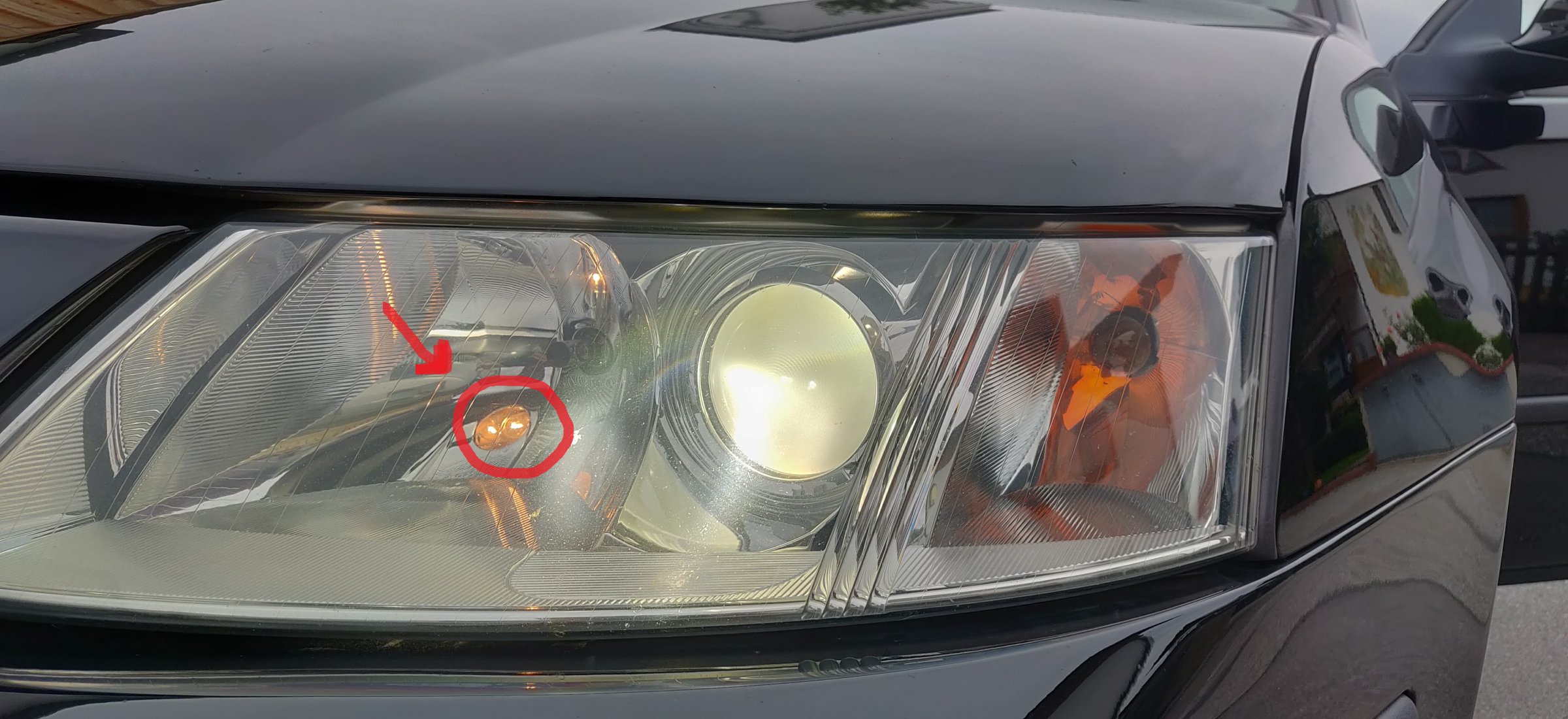

Weißt du zufällig auch was für birnen beim Standlicht reinkommen?
Da hat bei mir eine leider auch den geist aufgegeben..
Sehr chic, danke.

Da kommen W5W oder T10 rein……zwei Bezeichnungen für das gleiche Leuchtmittel ……
danke dir :top:
danke dir :top:
Gerne……:smile:……
