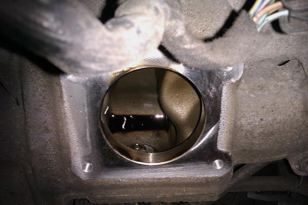

Die Ansaugbrücke hatte ca. 50 bis 100 ml vielleicht auch weniger eine Art "Öl-Lache" drin.
Das Öl war sauber und nicht verschmutzt. Ölwechsel mit Mobil1 5W-50 ist auch erst knapp 1000 Km her...

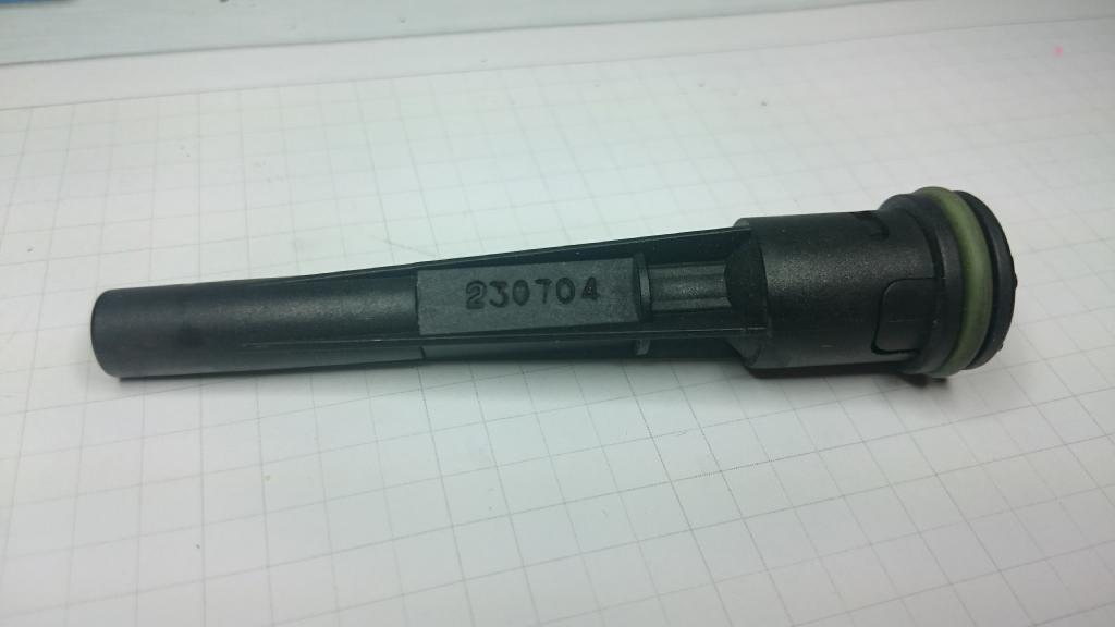

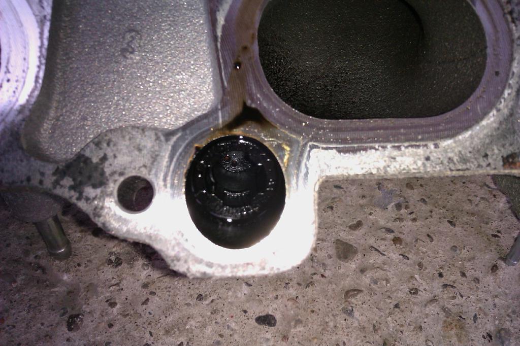

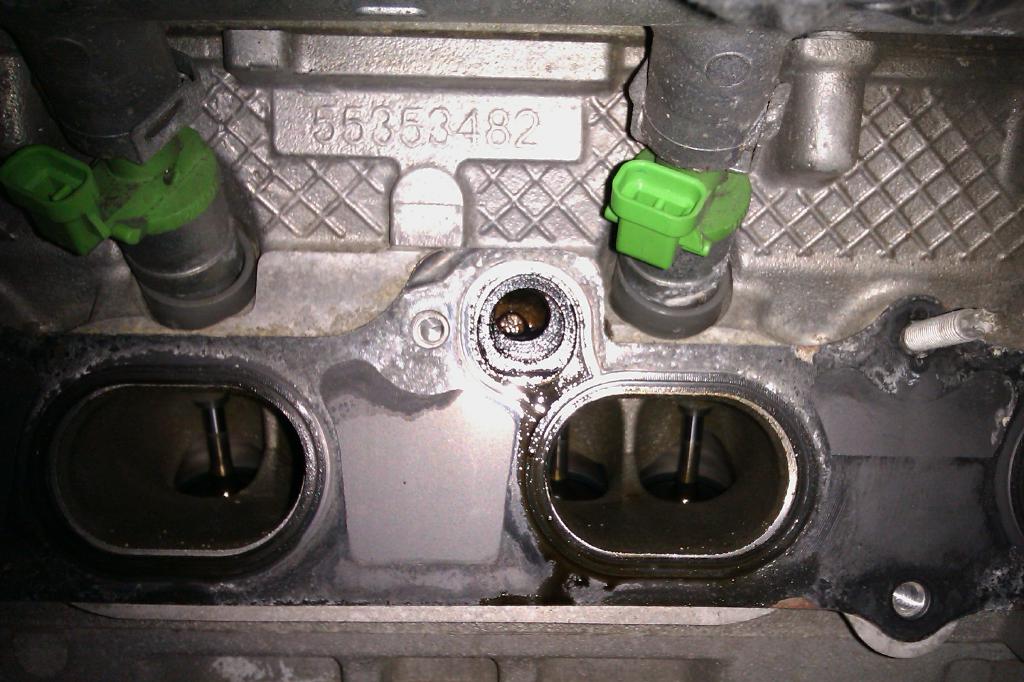

Das ist ein Ventil welches in der Ansaugbrücke sitzt............Schläuche gibt es da nicht.............
Das Rückschlagventil sitzt wie Thomas schon sagte in der Ansaugbrücke.
Zum Ersatz muß diese abgebaut werden.
Wenn es unter der Drosselklappe so aussieht (Öl) könnte es das Ventil sein,
in meinem Fall war das so.

Absolut SO sieht es aus....
Habe das so nach ca. 1000 Km Fahrt....das es wieder so aussieht.
Immer schön mit Zewa aufgesogen und mit nem sauberen alten Küchenhandtuch alles penibel abgetrocknet....danach läuft die Kiste wieder 1a.

Wenn bereits so viel Öl im Saugrohr ist, wie Du schreibst, dann wird das jetzt schon mitverbrannt.
Du schreibst ja auch, dass er bereits gequalmt hat.
Wenn er Öl verbrennt ist der Rauch / Qualm bläulich.
Manchmal kannst Du das verbrannte Öl auch riechen. Also wenn er wie erwähnt bläulich raucht, verbrennt er bereits Öl.
Der Kat hat auch keine Freude mit dem Ölüberschuss und leidet darunter.
Wie lange es dauert, bis das Rückschlagventil noch mehr Öl durchlässt, kann ich dir nicht sagen, aber besser wird es sicher nicht werden.
Ich würde das Ventil wechseln, geht auf Dauer allemal schneller, als alle 1000 km die Drosselklappe ab- und anbauen und das Öl aufzusaugen.
