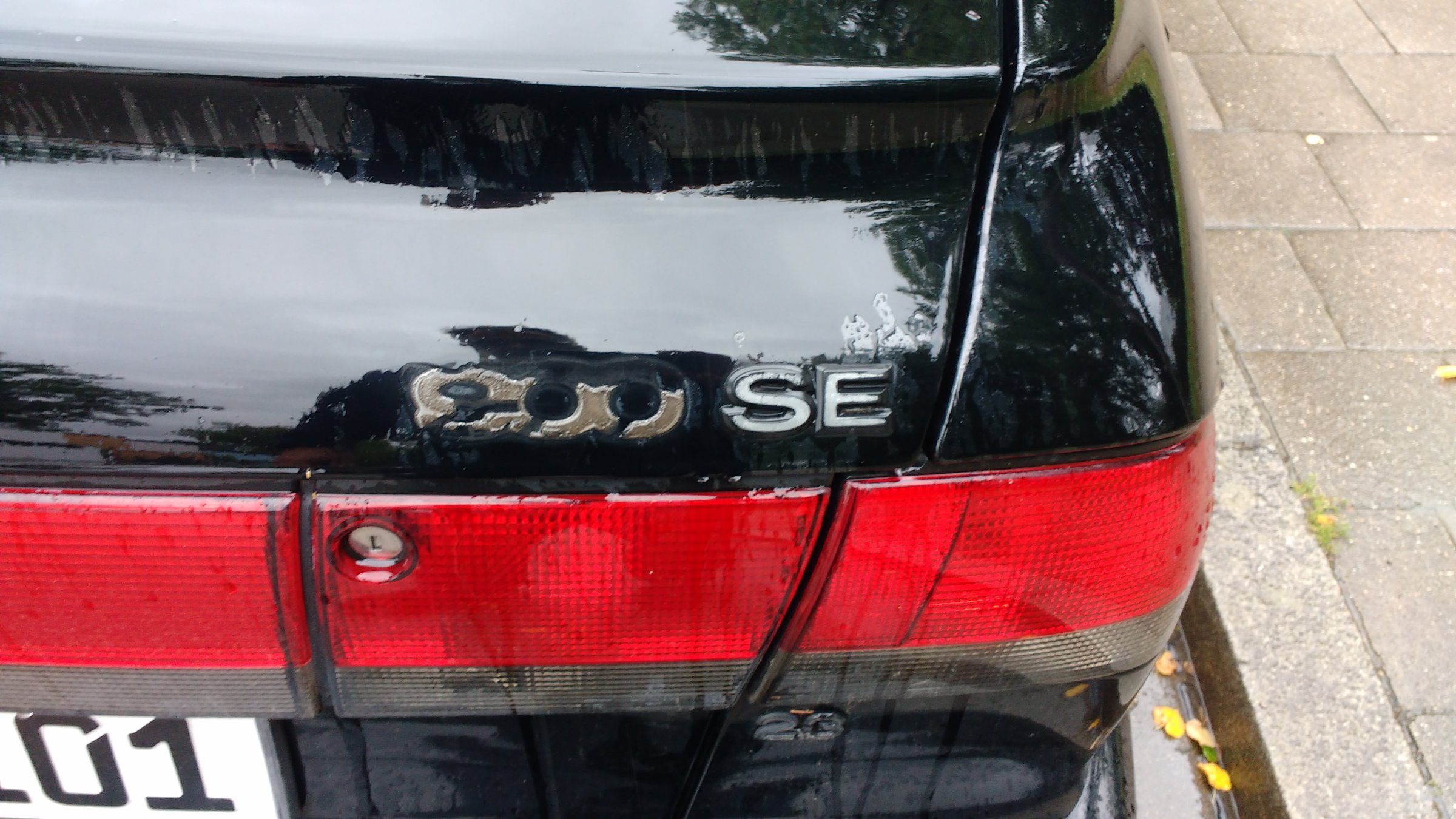

bei mir hat sich der 900 Schriftzug an der Kofferraumklappe gelöst. Sieht aus als wäre der nur geklebt, die Kleberreste sind noch vorhanden. Den Schriftzug habe ich noch.
Wie befestige ich den am besten wieder? Welcher Kleber wird hier empfohlen? Was mache ich mit den Resten, wie bekomme ich die am besten ab?
Danke und Gruß
Reinhard
Klebereste mit Waschbenzin entfernen, vom Schriftzug ebenfalls, es gibt von 3M z.B. dopelseitiges Klebeband, das hält sicher.......
Danke für Deinen Tip.
Nach Klebeband sieht mir das aber nicht aus...
Schon. Im Original halt auf die Form der Ziffern ausgestanzt. Kannst es auch Klebefolie nennen wenn dich das Band stört.
