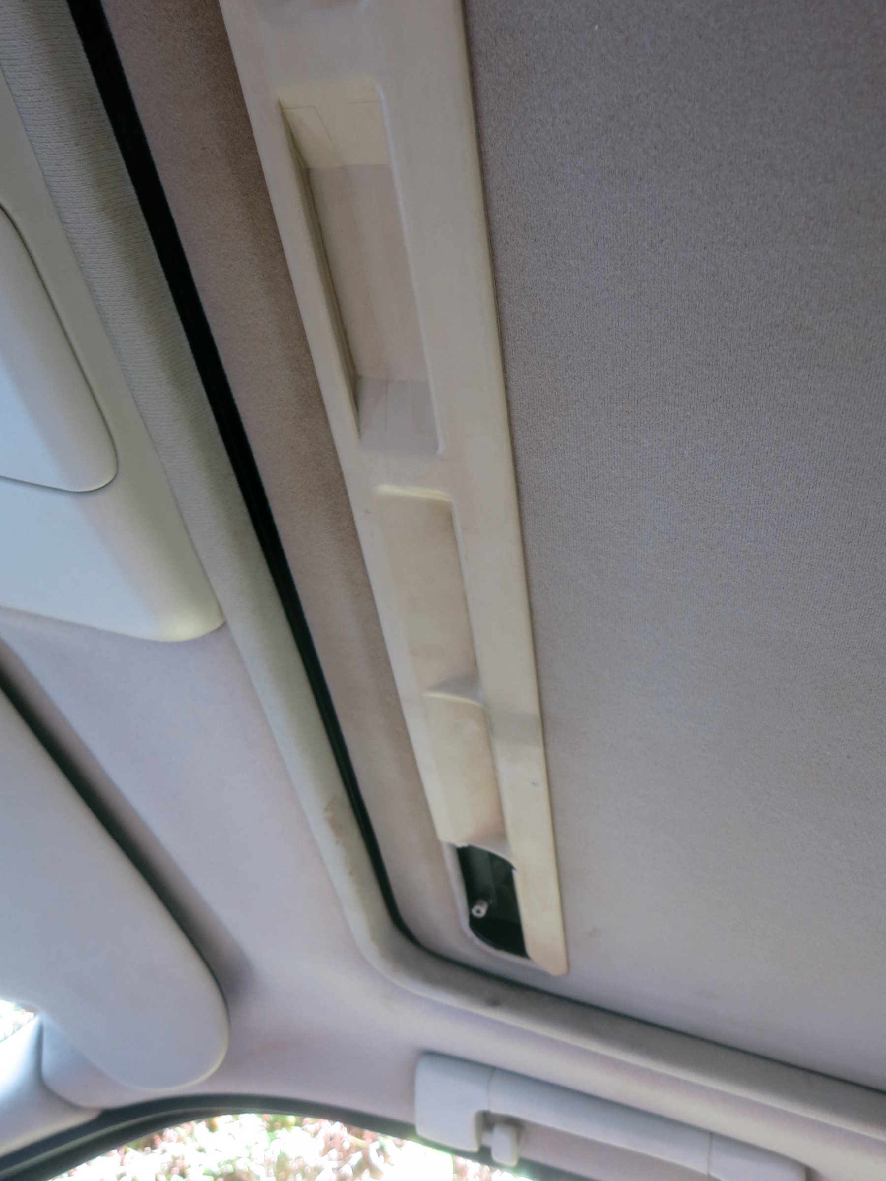

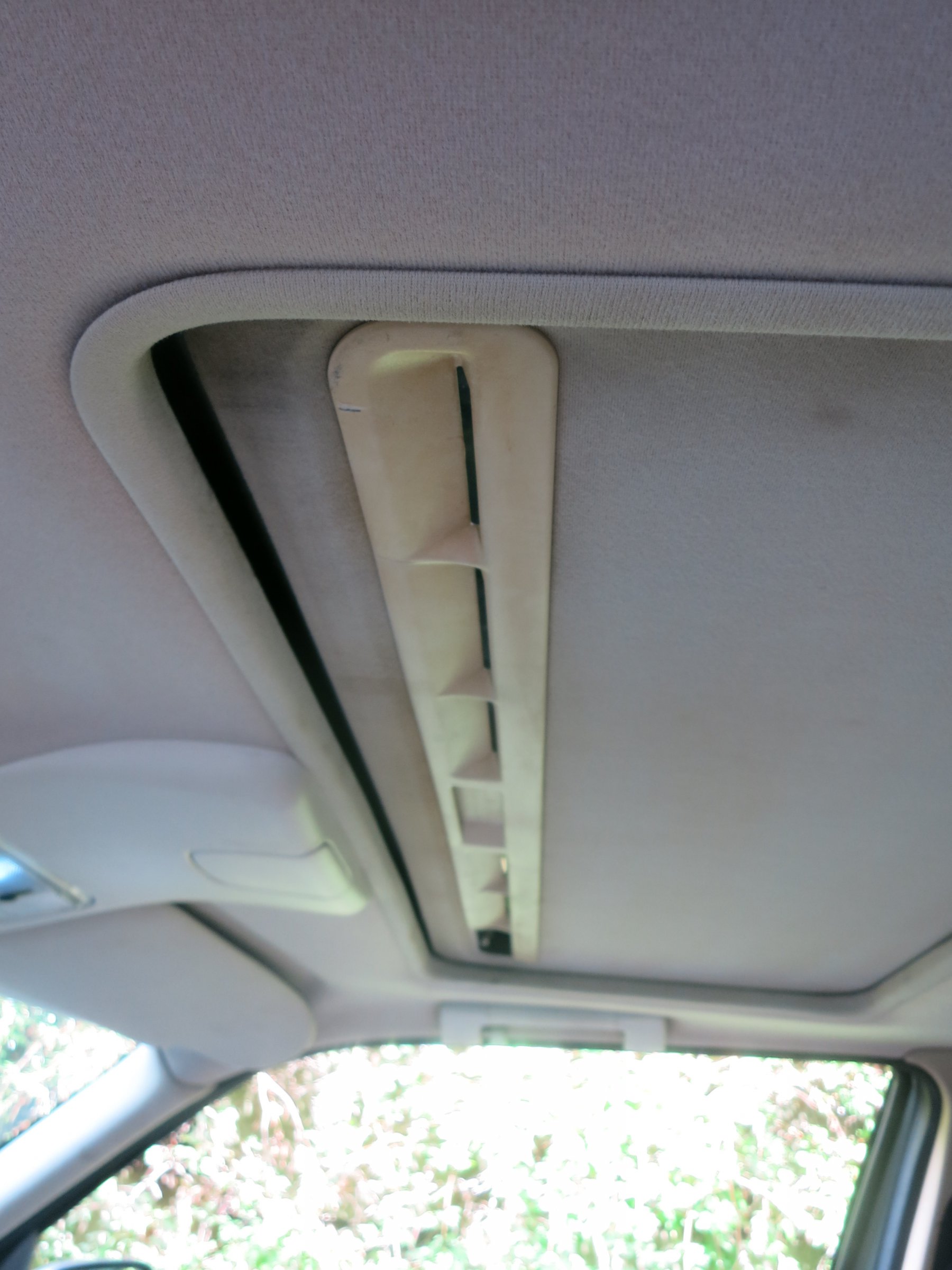

mir ist ein Teil von der Kunststoffleiste am Sonnensegel abgebrochen, muß beim Einfahren des Schiebedachs irgendwo verhakt sein und da es Nacht war, bemerkte ich das erst ...als der Schaden eintrat.
Bekomme ich das irgendwie repariert?

Sowas gibt's am Cabrio nicht. Von daher keine Ahnung von was für einem Teil du redest. Deine Bilder helfen da ja nicht. Hast du mal geschaut für was so eine komplette Einheit in der Bucht weg geht? Oder ob jemand einen passenden Wagen schlachtet?

Das ist der Griff mit dem die innere Abdeckung des Schiebedachs geöffnet bzw geschlossen wird.

Angebot Nr. 2 wäre von mir, ich schweiße dir das ausgebrochene Teil wieder ein. Die Schweißnaht wird zwar zu sehen sein, aber besser wie das ausgebrochene Stück.
Ich benötige aber auch das abgebrochene Teil zum Kunststoffschweißen.
Du könntest später auch die Nähte mit K-Spachtel schließen und das gesamte Teil Lackieren, dann wird es sicher wieder gut aussehen.
