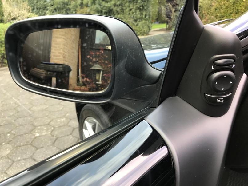

Mein 9-3er Cabrio, Mod. 2009, hat einen Schalter zum Einklappen der Spiegel, aber beide klappen nicht ein.
Bedeutet das Vorhandensein des Schalters, dass die auch einklappen müßten und somit ein Defekt an beiden Spiegeln (bzw. dem jeweiligen Türsteuergerät) vorliegt
oder
ist der Schalter auch dann verbaut, wenn ab Werk Spiegel montiert sind, die die Anklappfunktion nicht haben?
Die elektrische Spiegelverstellung arbeitet einwandfrei.....
Grüße aus BI - Thomas
Wenn das Zeichen drauf ist...sorry.... und der Schalter nicht nur schwarz ist
Danke Saaby65 für die ersten Hinweise!
Symbol ist drauf.............
Jemand ne Idee, wie ich den Fehler finde / eingrenze? Klappen ja beide Seiten nicht ein...
Schalter auf Durchgang messen?
Was gäbe es sonst noch?
Freue mich auf Input...!

Spiegelverstellung geht auf beiden Seiten, nur das Anklappen nicht.....
Hast Du mal ausprobiert, ob Du mitr der Fernbedienung die Spiegel einklappen kannst? Einfach zwei Sekunden auf "Zu" drücken...
Dann klappen die Dinger bei mir ein. Wenn Du losfährst, dann ab 30 km/h wieder aus...
Allerdings funktioniert der Schalter bei mir auch.

So, heute endlich die Zeit gefunden, zum Fahrzeug zu fahren und zu testen, ob mittels FB (2 Sek. auf "zu" drücken) die Spiegel anklappen.
Das funktioniert auch nicht - die Spiegel bleiben ausgeklappt.
Hat jemand Tipps, wo ich nun mit der Suche anfangen soll?

Moin Thomas,
zunächst würde ich ersteinmal versuchen festzustellen, ob überhaupt Motoren vorhanden sind. Vielleicht wurden die mal getauscht gegen welche ohne Motor.
Ich würde bei mir mal gucken, ob man die so erkennen kann, - meine aber hier irgendwo gelesen zu haben, dass man dafür den Spiegel
zerlegen muss?!
Bei meinem 9-5 ist auch ein Spiegel ohne Funktion. Das ein Motor drin ist, habe ich durch die Vibration durch "Handauflegen" im Bereich der Halterung zur Tür hin feststellen können.

Da der Rest ja funktioniert am besten mit dem Tech-Tester beginnen und die Programmierung kontrollieren und ggf. Fehler auslesen, bzw. lassen.
Sicherungen sind alle i O.?
Vielleicht hat sich jemand einen Spaß erlaubt und nur die Steuerung mit Schalter verbaut. Es kursiert ja die Geschichte das man die Funktion "einfach" mit nachrüsten der Steuerung mit Schalter und programmieren aktivieren kann. Das ist aber nicht bei allen Modellen so.
Oder die Steuerung war mal defekt und wurde durch die "falsche" Steuerung mit Schalter ersetzt.
Wie lange hast Du das Cabrio schon, bzw. hast Du die Funktion nicht geprüft?

Türverkleidung ausbauen. Da ist der der Stecker zum Spiegel. Da kannst messen ob ein Signal kommt wenn du den Knopf drückst
Hast du denn Zugriff auf ein Tech2 (samt Candy vermute ich mal bei dem Modelljahr)?
Nicht direkt, aber ich kenne jemanden aus unserem Saab-Treffen, der eins hat.
Werde mich mal auf dem Weg zu ihm machen.
Wenn das auch nichts bringt werde ich die linke Verkleidung mal ausbauen und versuchen zu messen....
