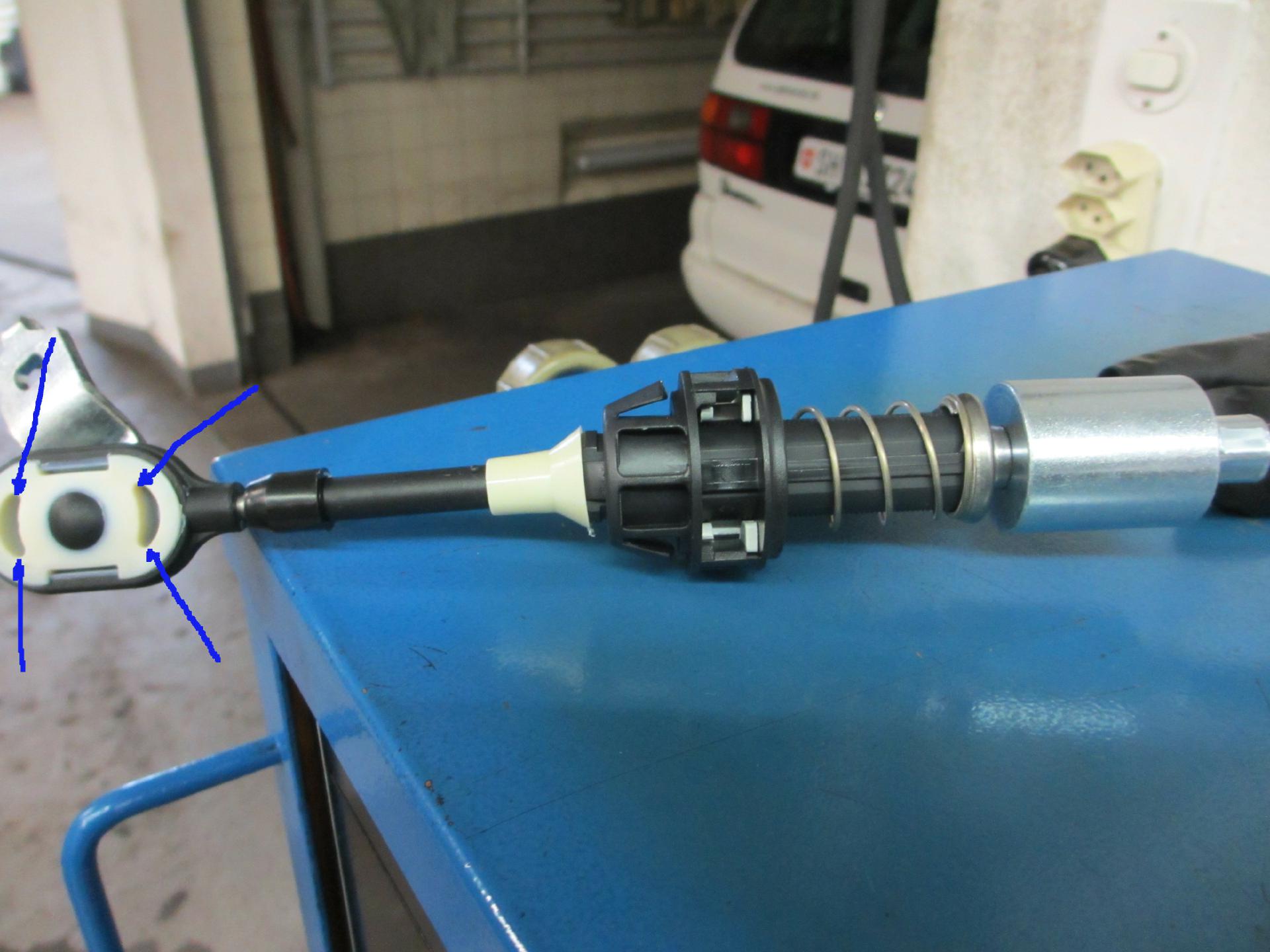

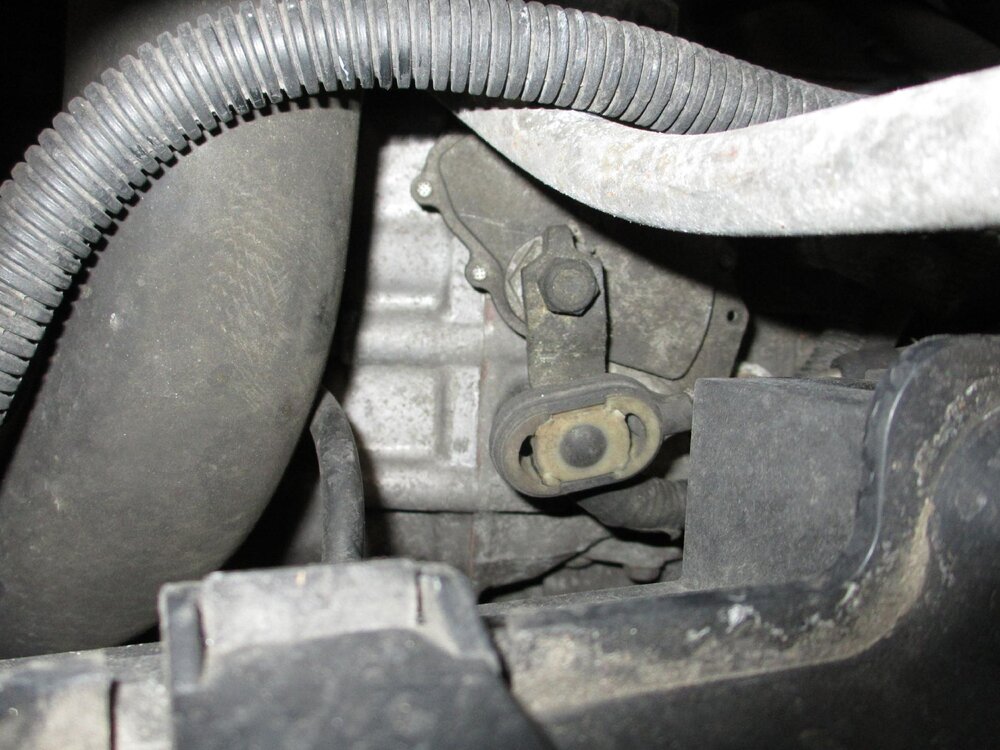

Um welches MY geht es denn eigentlich? Ich nehme mal an nach 2001, oder? Und was wird da rissig? Ob da wohl auch der alte passt?
Bei der neueren Ausführung des Zuges reissen die vier kuzen Verbindungen des elastischen Mittelteils am Getriebe ein bzw. ab.
Ein Wechseln der Fahrstufe ist dann nicht mehr möglich.
Hab schon mehrere Schaltwählkabel diesbezüglich gewechselt.
Der ein oder andere Patient kam auf demAnhänger.
Ich würde sicherheitshalber immer einige Kabelbinder im Fahrzeug mitführen, damit im Notfall unterwegs was repariert werden kann,
oder immer wieder mal konntrollieren und ggf. den Zug frühzeitig ersetzen
THX. Ist der Rest denn gleich geblieben? Um auf meine Frage von oben zurück zu kommen:
Kann ich nicht sagen.
Hatte noch keinen alten in Händen.
Bei denen gibt's meines Wissens keine Probleme
