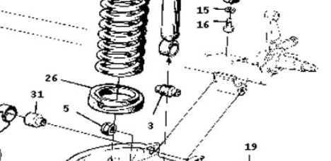

hat jemand das Maß für die Hülse der unteren Stoßdämpfer Lagerbuchse parat?
Ohne Gummi, nur die Hülse, also Länge und Innen/Außendurchmesser.
Teil Nr. 3: Saab Nr. 8947939
Bin mir nicht sicher ob ich an meinem alten Teil das richtig Maß nehme, ...
Ich brauche das für meine roten Koni 80-2405, da fehlt das und deren Auge ist etwas größer also passt das Org. Teil nicht. (Oder etwa doch??)

ergänze mal um meine Messergebnisse.
Das Auge des Stoßdämpfers misst 28mm Durchmesser und 24mm breite.
Meine alte Lagerbuchse muß klar auf den 12er Bolzen passen und ist 47mm lang.
Das scheint mir zu wenig, wenn ich die in eine ausgebaute Federnaufnahme stecke ist mir zu viel Luft.
==> sollten das eher 48+x mm sein??
