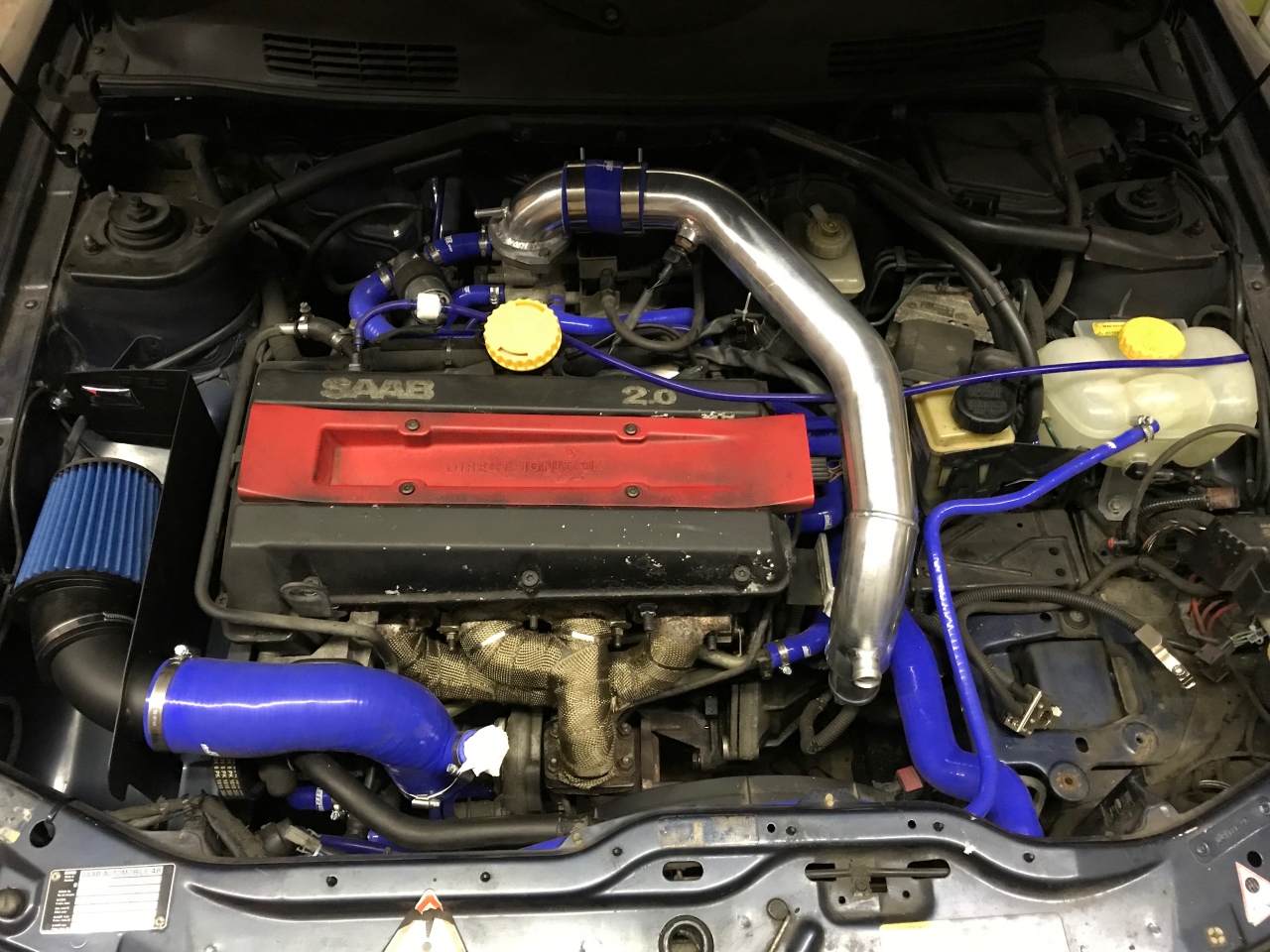

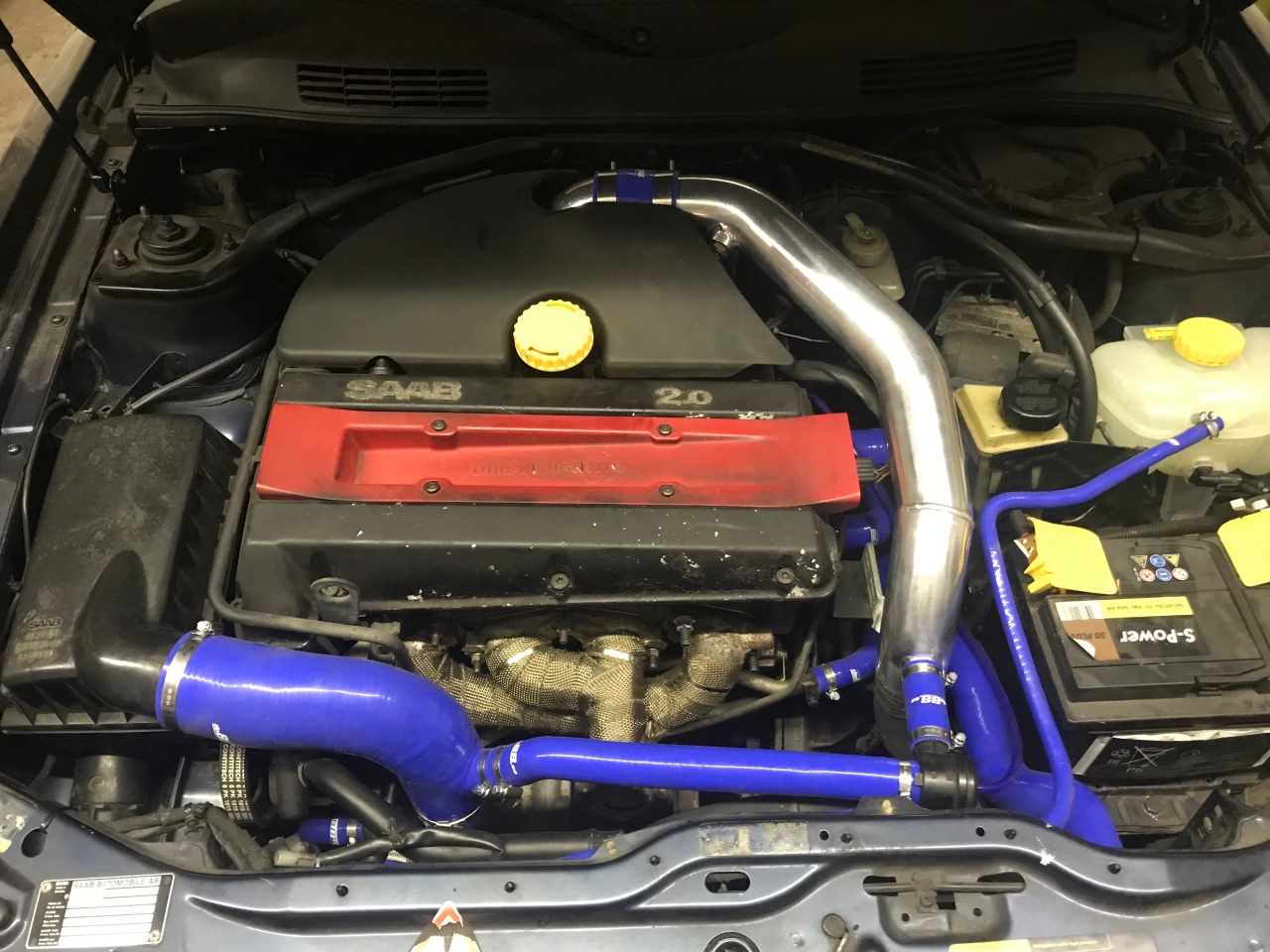

Die do88 Pressure Pipe ist nun verbaut. Dazu muss die originale Halterung etwas bearbeitet werden, aber dann passt es :top:.
Damit ich den Wagen demnächst mal laufen lassen kann (u.a. um den Kühlwasserkreislauf zu spülen und neu zu befüllen und das Getriebeöl zu tauschen), kommt die originale Downpipe noch mal rein und die Batterie vorne an ihren Platz. Danach werden Batterie in Wischwassertank in den Kofferraum wandern.

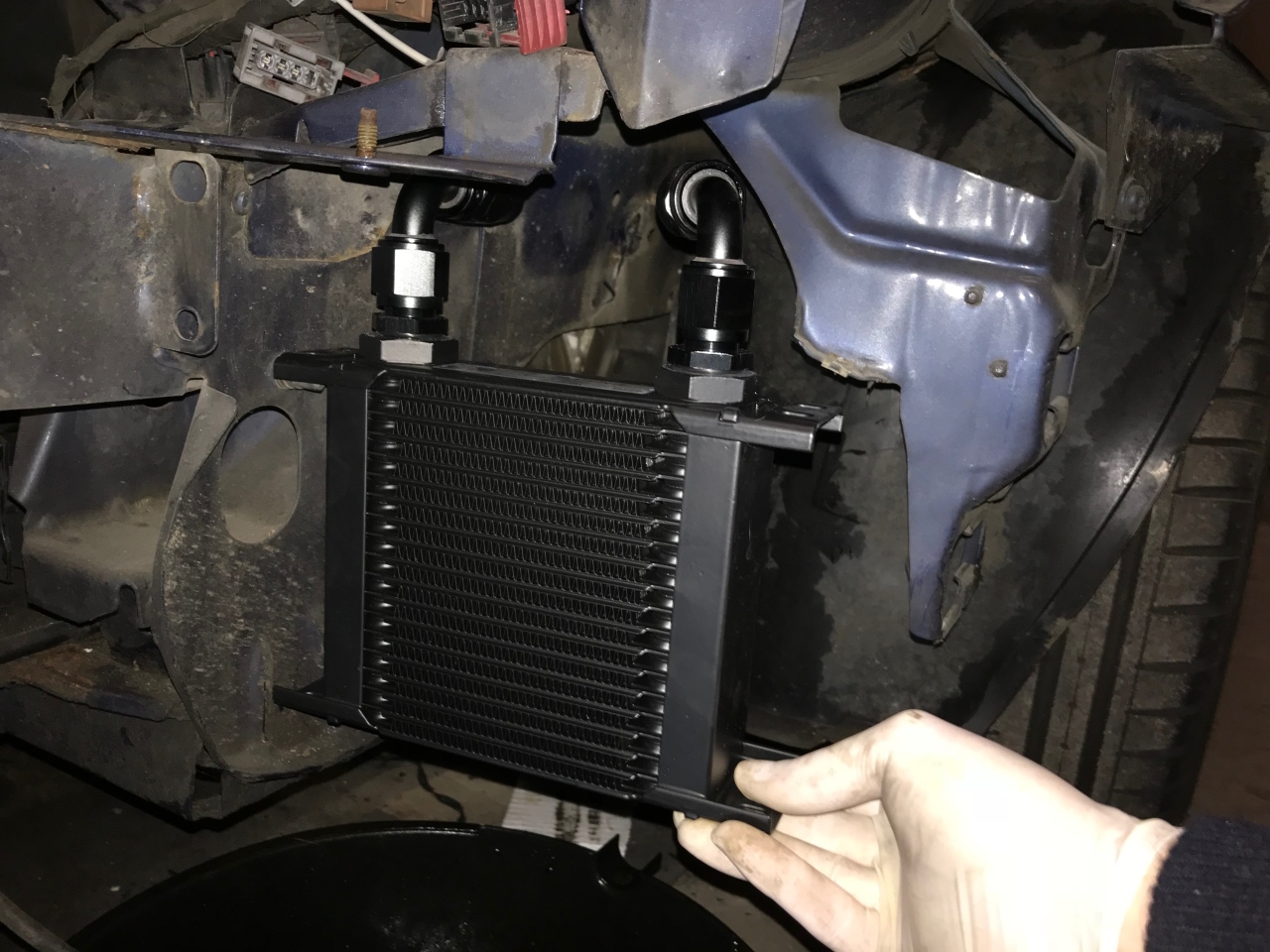

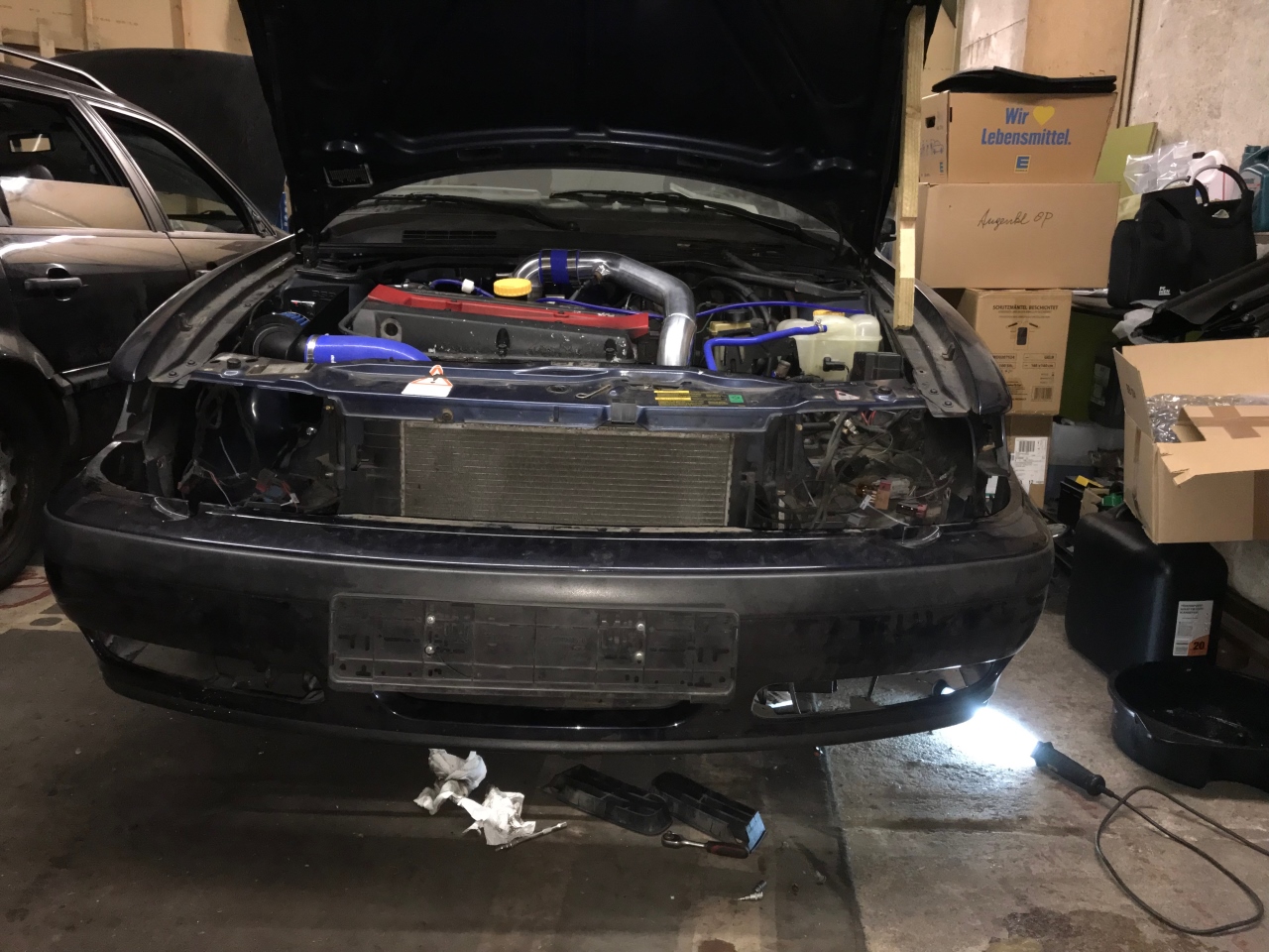

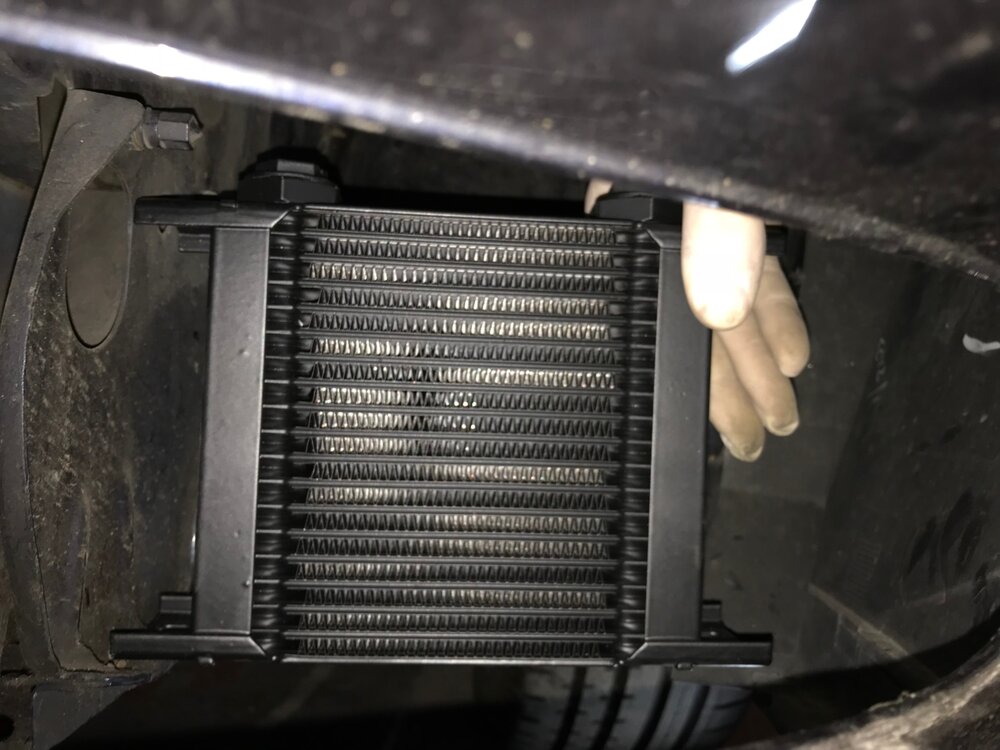

Heute mal die 9-3 Front zusammengebaut und probemontiert. Der Wischwassertank ist ausgebaut, damit ich vorne genügend Platz für den Ölkühler habe.
Den hab ich kurz mal drangehalten und er wird perfekt durch die Öffnung in der Front belüftet:
front_01.thumb.jpg.613fa940212f128c64da3b341c9fdaf5.jpg oelkuehler_01.thumb.jpg.fb8c239dc9735391f41d1ec7579557a8.jpg oelkuehler_02.thumb.jpg.5edddc49390f1ae560cb3d77b4901ebe.jpg
Für die kommende Woche ist geplant, eine Halterung für den Ölkühler zu bauen, die Stahlflex-Schläuche mit dem Fittingen zu bestücken und im besten Fall das Ganze auch noch einzubauen :top:.

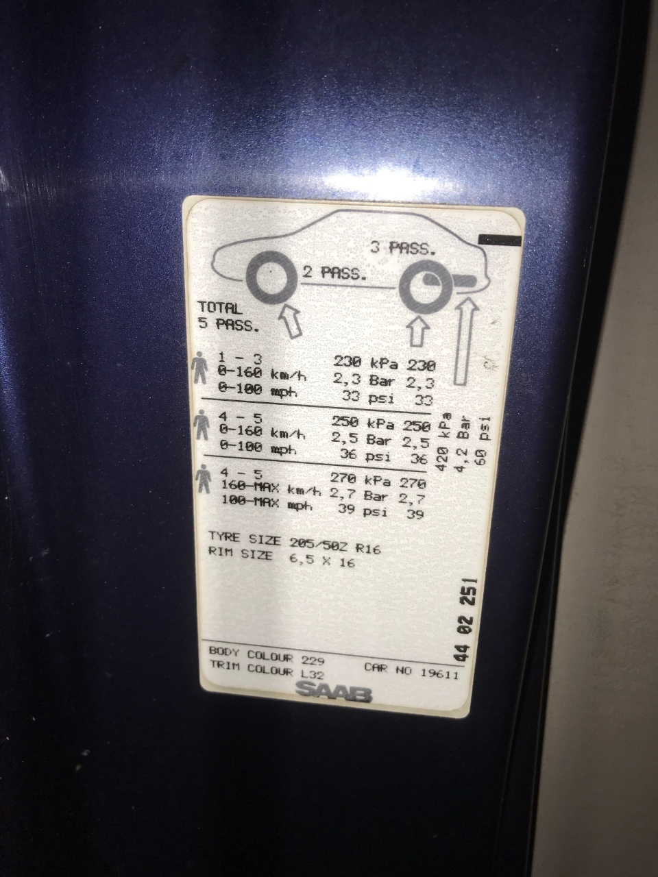

Heute noch herausgefunden: Die Farbe ist nicht wie ursprünglich gedacht cosmic blue, sondern Le Mans Blau (229). Ich hatte mir Bilder im Netz angeschaut und da sieht das Le Mans Blau eher dunkler aus. Aber gerade bei dieser Farbe scheint es extrem auf äußere Umstände anzukommen, wie die Farbe rüberkommt.
Sieht sehr gut aus mit dem Ölkühler :top:
Auf das die Halterung passt.
Danke! Die Halterung baue ich ja selbst :top:

Am Wochenende hatte ich mal wieder Zeit mich dem blauen zu widmen. Im Oktober stehen HU und AU an und da ich es bis dahin nicht schaffe, Ölkühler und Fahrwerk zu verbauen, hab ich angefangen, den Wagen wieder zu komplettieren und fahre so wie er jetzt da steht zur HU.
Ich will vor der HU noch 2 Wochen auf der Straße fahren um eventuelle Fehlerquellen zu finden und abzustellen. Eine Motorhalterung sah z.B. nicht mehr ganz so fit aus, etc.
Es fehlen jetzt noch Downpipe und Kühlwasser und dann kann zumindest der Motor wieder laufen.

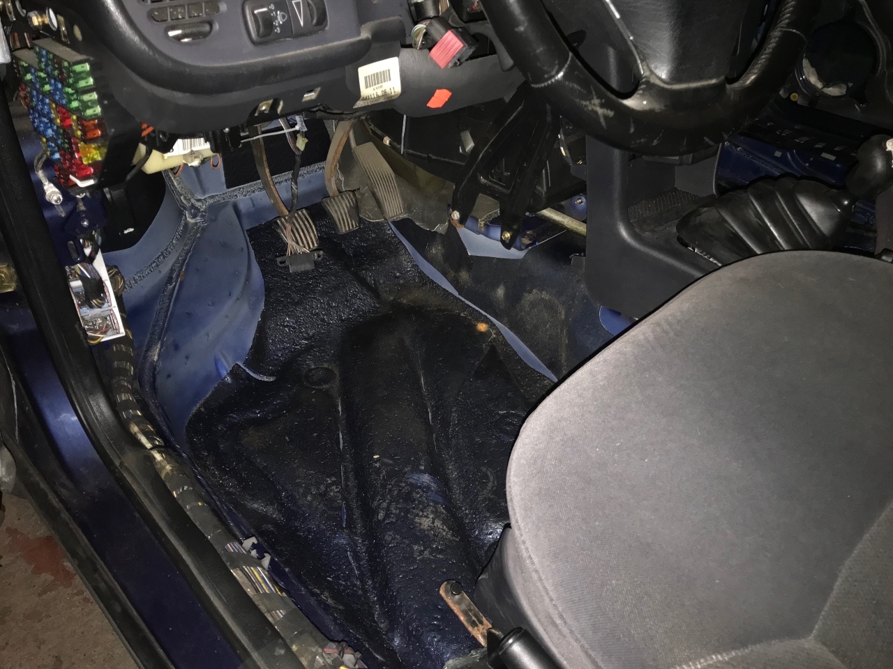

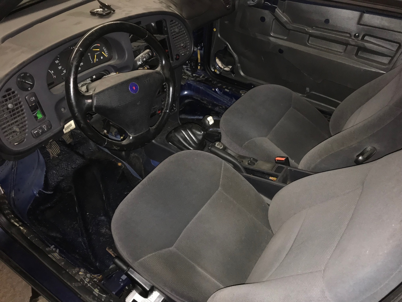

Es geht weiter im Innenraum. Teppich und Dämmung vorne sind nun auch raus. Ebenso alle Lüftungskanäle von vorne nach hinten.
Die Sitze sind nun wieder drin und zumindest innen ist der Wagen fast bereit für den TÜV.

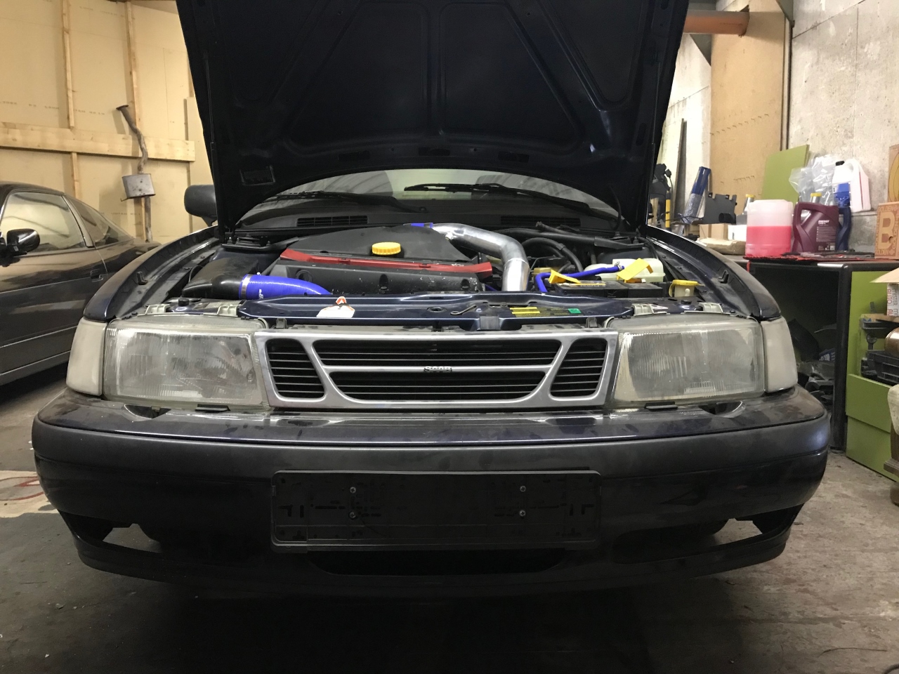

Heute wieder viel geschafft: Der Wagen ist nun innen wie außen nahezu wieder komplett. Vorne nun mit 9-3 I-Teile von [mention=668]Jake.Elwood[/mention] :ciao:

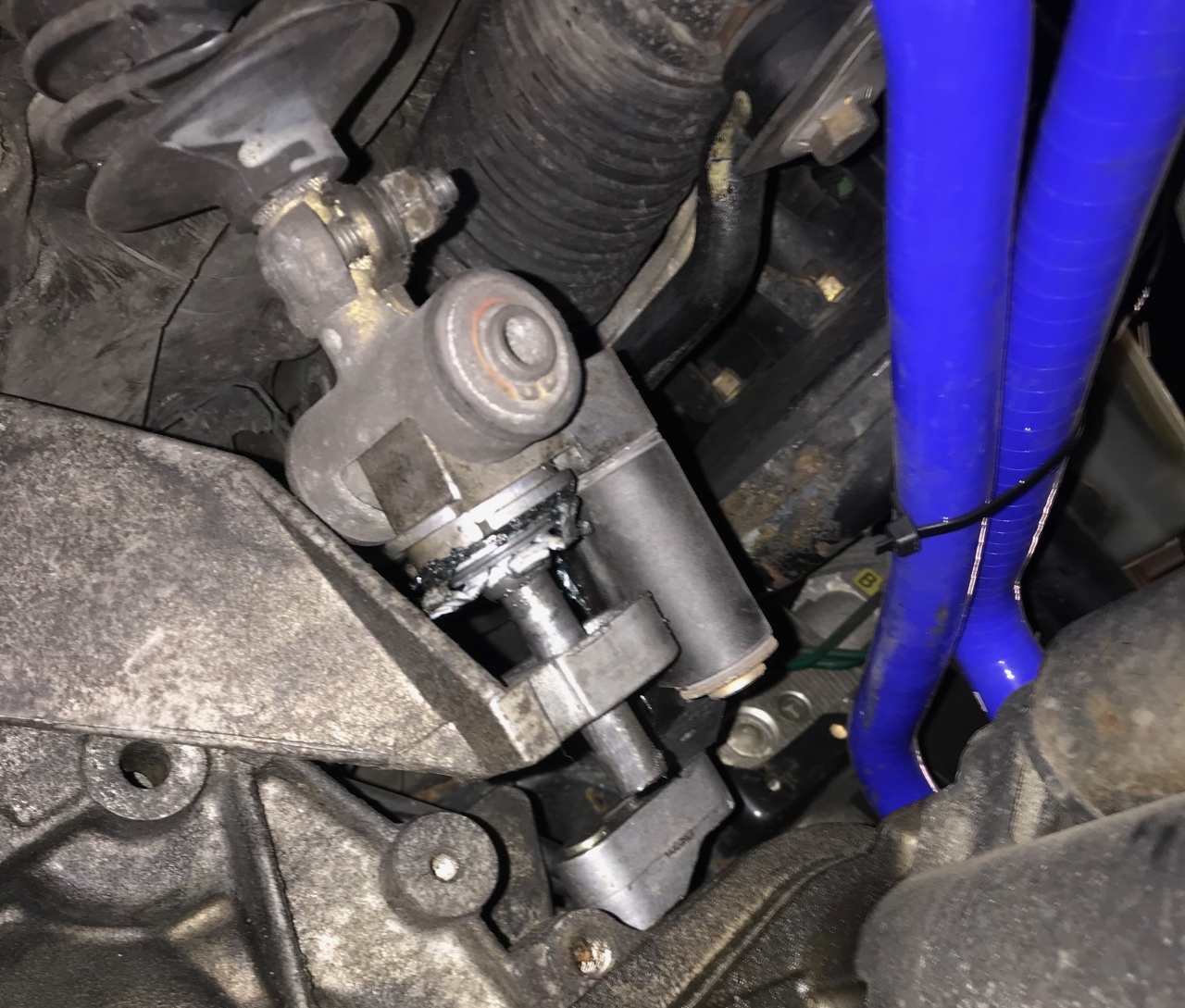

Das Kühlsystem hab ich noch durchgespült heute und wieder neu befüllt. Jetzt muss ich noch auf die Downpipe warten und das Teil vom Schaltgestänge muss noch repariert werden.
Da fehlt vorne wohl die Führung, laut EPC wohl ne Art Gummi und ein Ring zur Führung. Entweder bestell ich jetzt die Ersatzteile oder ich baue gleich auf das neue Schaltgestänge um, ich hatte ein Ersatzteil mit dazu bekommen. Das muss ich morgen aber erst mal unter die Lupe nehmen, ob das in Ordnung ist.
