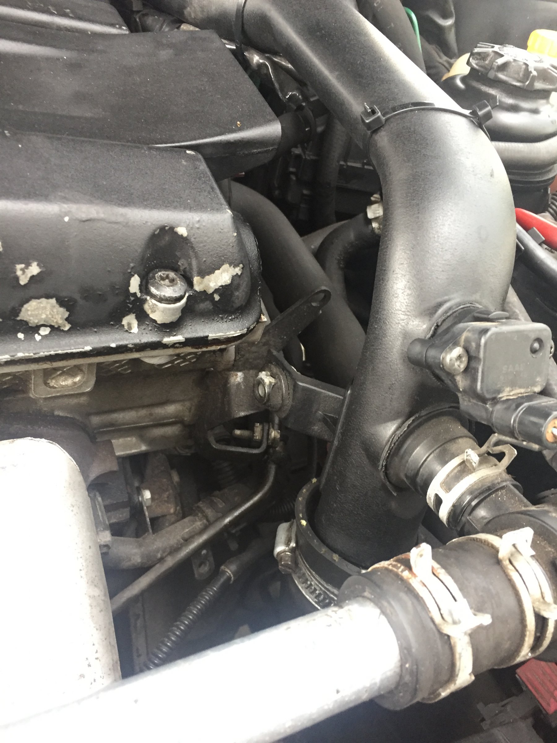

siehe Anhang
Den Anhang kann ich gerade nicht öffnen aber den Schlauch habe ich noch nie gesehen Ich werde gleich mal schauen Vielen Dank schonmal hoffen wir mal das es nur das ist

Bei mir ist kein Schlauch
Ja, aber dafür sitzt auf/in dem Rohr ein Sensor, in deinem Bild rechts mittig. Könnte ein Komisensor mit Temperaturfühler sein. Stecker prüfen?!

Hab nochmal nachgesehen. Die Abbildung bei der Fehlermeldung ist Käse. Ist so wie ich schrieb. Da in deinem Bild ist der kombinierte Druck- und Temperaturgeber zu sehen. 4-poliger Stecker.
