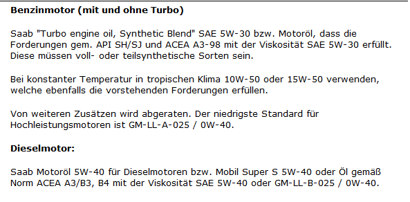

Meine Frage "Welches Öl ist laut Saab für den 1998er Softturbo mit 113 kW vorgesehen?", ist leider nicht beantwortet. In meiner belgischen Bedienungsanleitung steht etwas anderes als im Saab WIS online. Man darf unterstellen, dass es über die Jahre nicht nur neue Entwicklungen im Bereich Öl, sondern eben auch angepasste Herstellerempfehlungen gab, aber wie lauten die aktuellsten Herstellerempfehlungen? Hilfreich wäre auch eine Übersicht, welche Normen nur neuere, abwärtskompatible Normen sind. So etwas konnte ich weder hier, noch im Internet finden. Tante Edith: Es kommt immer auf die Suchbegriffe an, hier gibt es die Infos: https://de.wikipedia.org/wiki/Schmieröl
Bedienungsanleitung:
Saab Turbo Motorolie of en oliesort die voldoet aan de normen API SG/SH/SJ an ACEA A2-96/A3-96 inclusief de normen CCMC G4/G5 die komente vervallen.
(laut Google Übersetzer: Saab Turbo Motoröl oder eine Ölsorte, die den Standards API SG/SH/SJ und ACEA A2-96/A3-96 entspricht, einschließlich der Standards CCMC G4/G5, die abgelaufen sind.)
Zur Viskosität heißt es:
Viscositeit: 10W/30 alternatief 10W/40. Als deze kwaliteit olie niet verkreijgbar is, kan olie met een viscositeit van 15W/40 worden gebruikt. Bij een constante buitentemperatur van -20°C of lager moet u gebruik maken van een oliesoort met een viscositeit van 5W/30 of 5W/40. De olie moet dan wel geheel of gedeeltelijk an synthetische aard zijn. Bij een constante temperatur van +15°C of hoger moet u gebruik maken van een oliesoort met een viscositeit van 15W/50 of 20W/50.
(laut Google Übersetzer: Viskosität: 10W-30 alternativ 10W-40. Wenn diese Ölsorte nicht verfügbar ist, kann Öl mit einer Viskosität von 15W-40 verwendet werden. Bei einer konstanten Außentemperatur von -20 ° C oder weniger sollten Sie ein Öl mit einer Viskosität von 5W-30 oder 5W-40 verwenden. Das Öl muss dann ganz oder teilweise synthetischer Natur sein. Bei einer konstanten Temperatur von + 15 ° C oder höher müssen Sie ein Öl mit einer Viskosität von 15W-50 oder 20W-50 verwenden.)
Saab WIS online:
Mindestens Saab Engine Oil Synthetic Blend 5W-30 oder besser
Saab Turbo Oil Long Life Fully Synthetic GM-LL-A-025 / 0W-30

Ich habe für mich in all diesen Öldiskussionen gelernt, dass ein Öl, das die zum Herstellungszeitpunkt geforderten Spezifikationen erfüllt, richtig und auch heute in jedem Fall noch geeignet ist - dass das aber bei hypermodernen Ölen, die auf andere Schwerpunkte hin entwickelt wurden (Leichtlauf, Direkteinspritzung...) nicht unbedingt zutreffen muss. Da spielt die empfohlene Viskositätsklasse nur eine untergeordnete Rolle in dem Sinne, dass sie den Rahmen vorgibt, aus dem auszuwählen ist. Da ich mich in all diesen speziellen Eigenschaften der Öle nicht auskenne, verwende ich grundsätzlich möglichst "alte" Öle, die möglichst nicht so extrem weit von API SG/SH/SJ entfernt sind und achte auf die Intervalle.

Ich habe es jetzt so ähnlich gemacht und für die beiden Benziner Mannol Energy 5W-30 gekauft. Das sollte die Anforderungen der beiden Benzinmotoren übererfüllen (Saab 113 kW Softturbo und Toyota 50 kW Sauger im Citroën C1). Die beiden CRDi bzw. CDTi ecoflex Diesel von Hyundai und Opel bekommen erst einmal weiter Mannol Energy Combi LL 5W-30, da ich das hier noch stehen habe.

WIS sagt dazu siehe unten im Anhang..........
Dann hätten wir es ja jetzt final geklärt..........wenn diese Aussage reichen sollte..........

Da sich brandenburgische und schwarzwälder Winter von denen in Belgien unterscheiden können und der Deutsche seinem liebsten Kind vlt. eher vollsyntheetisch zu spendieren bereit ist als ein Belgier, für den extra Brot-und Buttervarianten des 9³I produziert wurden, kannst Du davon ausgehen, dass die Empfehlungen nach Märkten bzw Klimaregionen orientiert sind.
