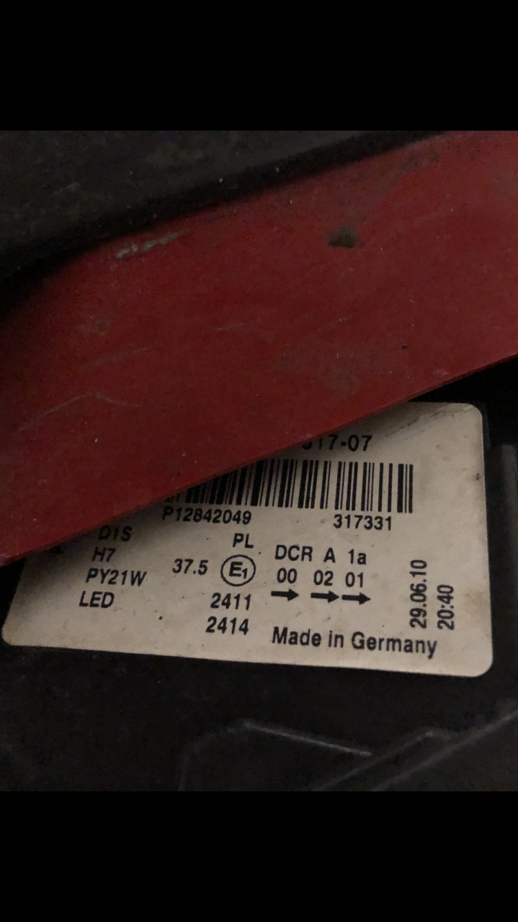

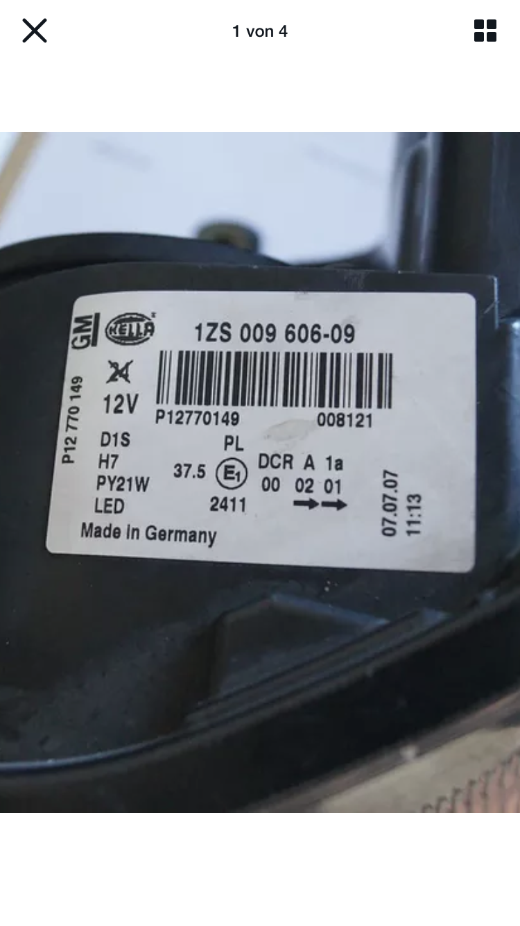

Moin moin liebe Leute.
Ich hoffe diese Frage weicht nicht zu sehr von diesem Thread ab.
Es geht um folgendes. Kann jemand den Unterschied der 2 Xenons erkennen, also laut der Seriennummer?
Danke und Grüße
SP
*ausgrab*
Danke und Grüße
SP
Ich finde keine der beiden Teilenummern in meinem EPC...........
