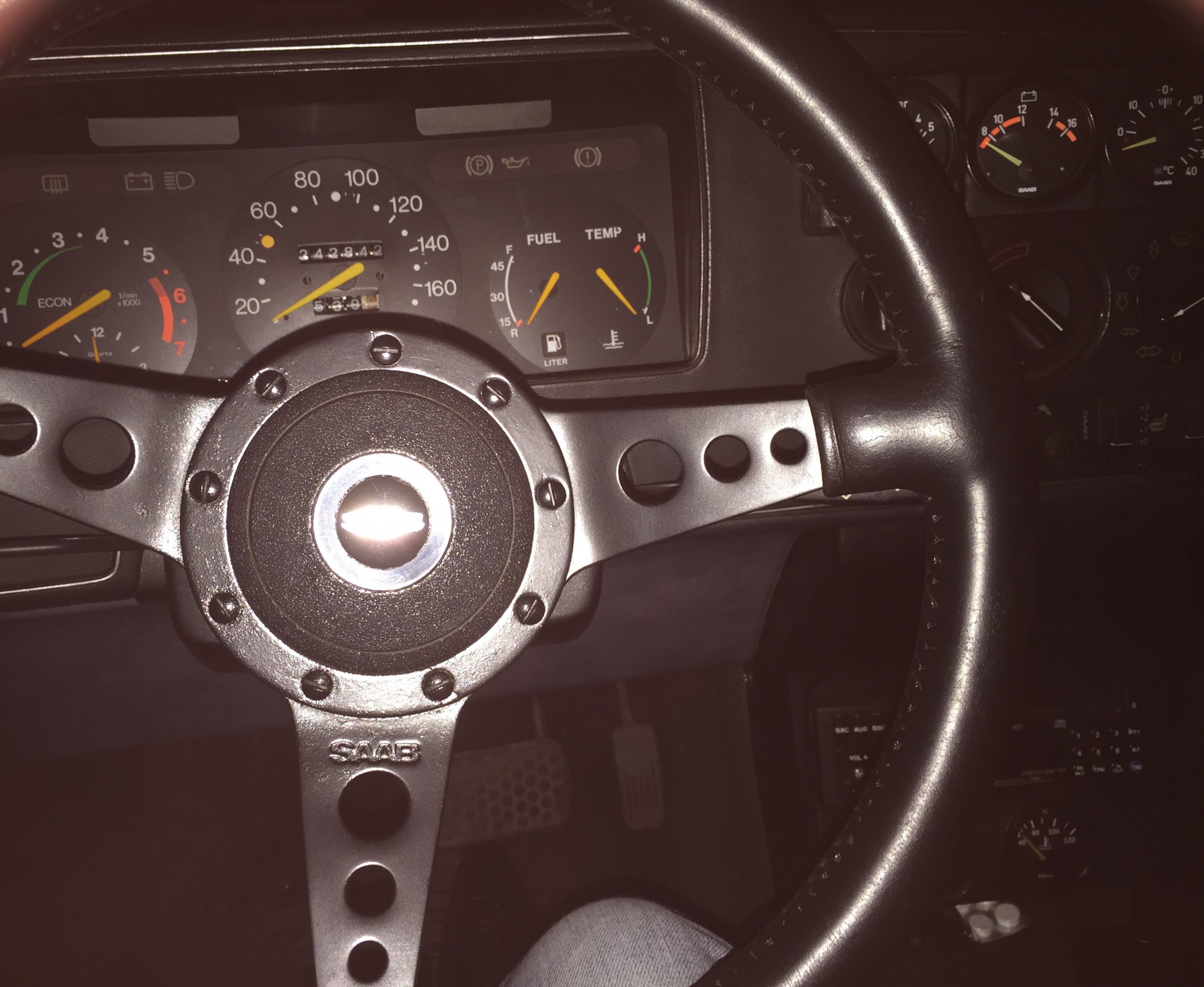

Kennen wir denn das Auto schon? Wir freuen uns doch immer auf/über Bilder. :rolleyes:
