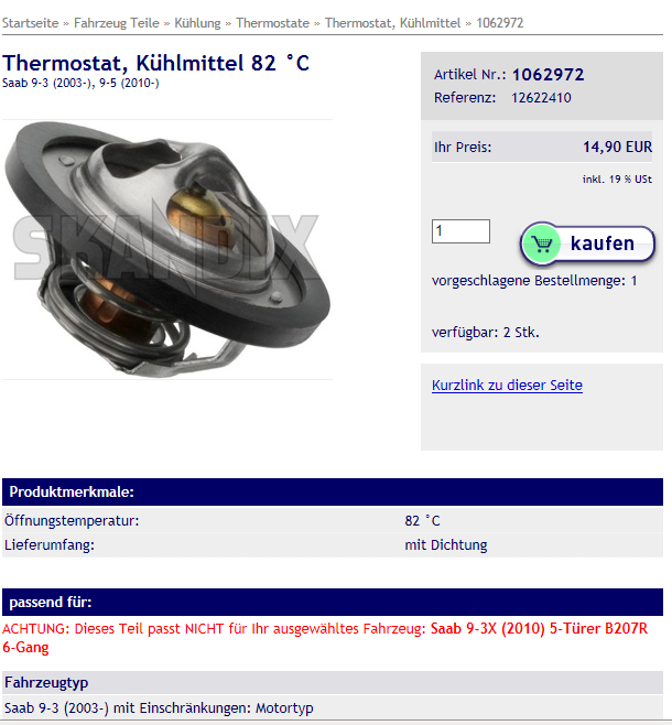

Irritiert bin ich von dieser Anzeige (rote Bemerkung). Aber... nobody is perfect.
Gruß, Niko.
Einfach mal anrufen und fragen, was damit gemeint ist. Die beißen nicht. Sind ja auch schon mal Fehler in der Datenbank.
Dankeschön. Ich werde den 122622410 mit 82° mal einbauen.
[ATTACH=full]134816[/ATTACH]
Gruß, Niko.
Deswegen gucke ich immer im EPC nach……und mit der passenden VIN dazu passt das schon……
