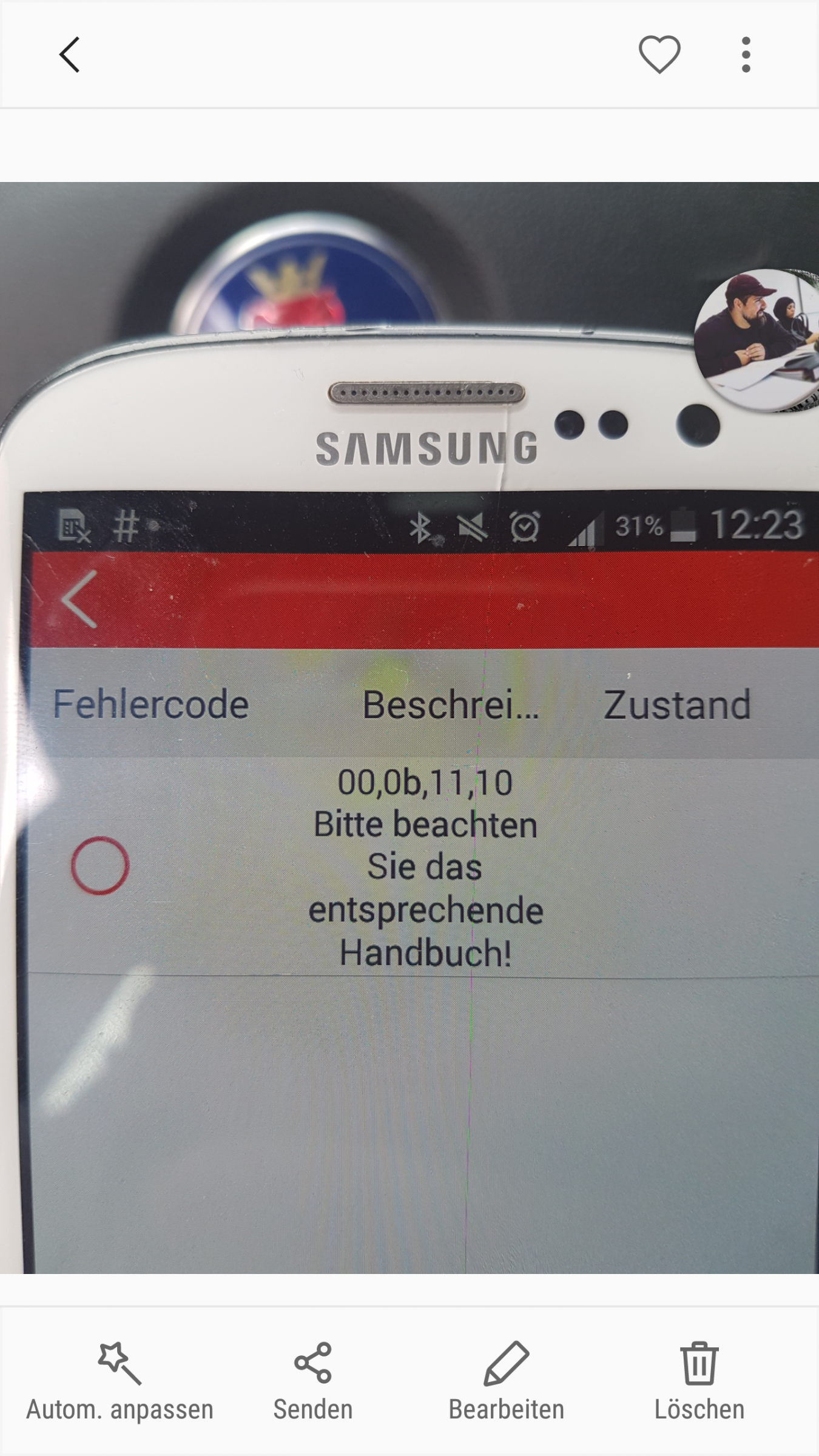

Hi Leute bei mir ist die Motorkontrollleuchte an jetzt habe ich den Fehler ausgelesen und es kommt ein Fehler Code den ich noch nicht gesehen habe kann mir irgendwer was dazu sagen? Der Wagen hat auch seit der Fehler Code da ist keine volle Leistung mehr wenn ich ihn löschen ist die Leistung wieder da aber der Fehler kommt irgendwann wieder.

Vermutlich Fehler P1110 daraus abzuleiten / zu lesen - dann ist ein Unterdruckschlauch im Bereich Bypass - oder BKV
Würde den Leistungsverlust erklären.

Normalerweise gibt er mir die Fehler auch in pxxxx aus nur bei dem jetzt nicht ganz komisch
Wenn das b dort für B1110 steht, kommt Audio Lautsprecherausgang - Fehlfunktion raus. Macht auch nicht viel Sinn. Dachte dann an das Live-Sid und der erforderlichen Umrechnung Hex Dez. Dann wäre es B0456. Hast du eine Standheizung oder Zusatzheizer?

Falls P1110 gemeint sein sollte, hat laut WIS das Bypassventil Ladeluft falsche Funktion..........
Ein per TechII ermittelter Fehlercode wäre am besten.........

Sooo hab alles gecheckt und es hat sich ein Schlauch vom schubumluft Ventil gelesen problem behoben ich danke euch sehr
