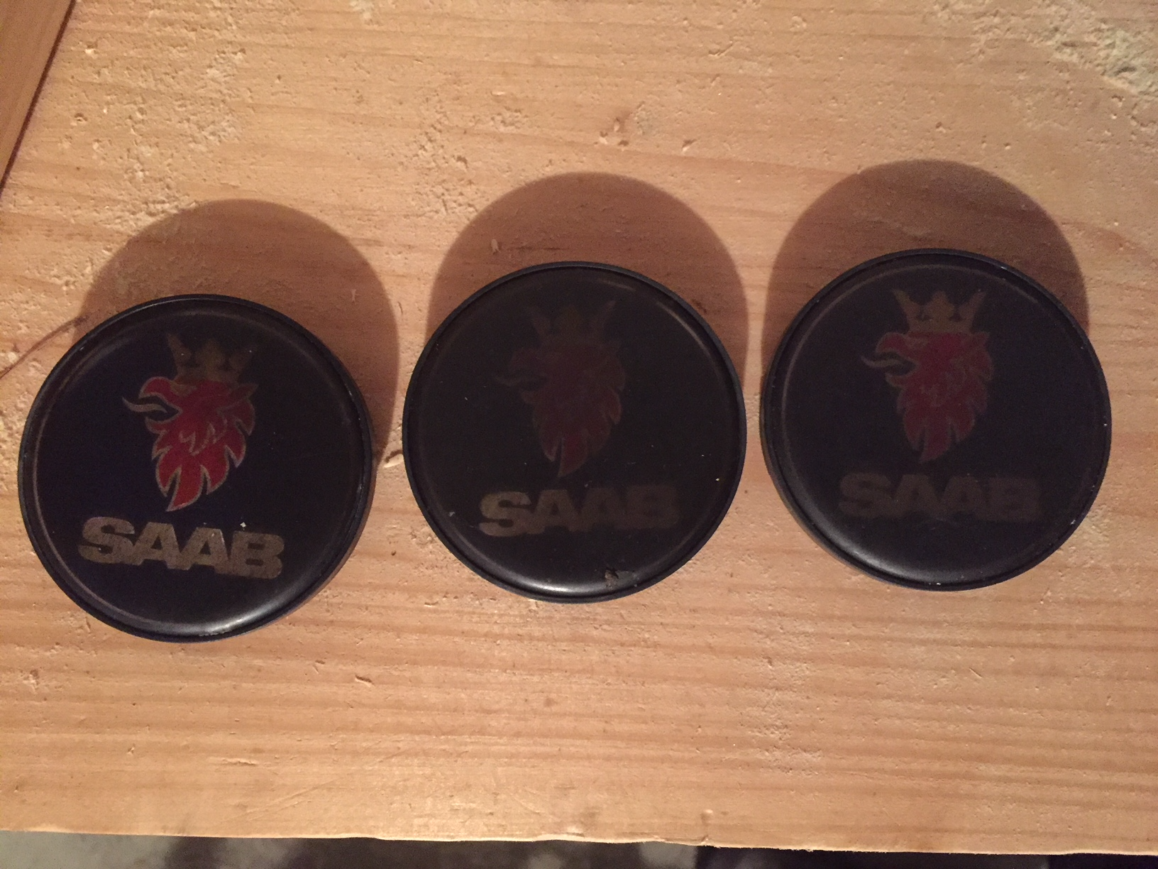

Die Radnabenkappen meiner Felgen waren dunkel, nahezu schwarz geworden. Logo und Schrift waren kaum zu erkennen.

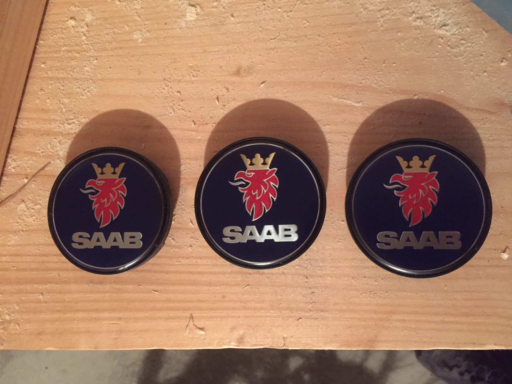

Bevor ich neue Kappen kaufe, habe ich es mit "polieren" versucht. Zum polieren habe ich "Chromglanz" genutzt. (Es war die einzige Tube in meinem Regal).
Das Ergebnis ist nach meiner Ansicht gut geworden. Siehe Foto
Dies als Anregung für alle, die matte oder dunkle Radnabenkappen wieder ansehnlich haben wollen.

das polieren geht schnell: Pro Nabenkappe 2 Minuten.
Ich Danke Dir für den Link zu aliexress.
So kann jeder für sich entscheiden: 8 Minuten Polieren - oder kaufen und nach 20 bis 40 Tagen die gekauften Kappen erhalten.
Die Politur hat bei mir nur sehr wenig aufgehellt. Mit Spiritus ging es dann aber prima.
Thomas
Ich war auch kurz davor, mir neue zu bestellen, weil die Kappen so gut wie schwarz waren. Und siehe da: abmontiert und mit handelsüblichem Geschirrspülmittel drüber gegangen und sie sind wieder wie neu! :)
